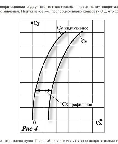

Малое профильное сопротивление сохраняется до весьма больших Су,
Профильное сопротивление зависит от толщины профиля и качества отделки обшивки крыла, величины которые в полёте не изменяются. С  Сy связано зависимостью индуктивное сопротивление.

Как видите профильное сопротивление не изменяется.

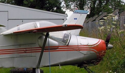

поясните по тонкому профилю и "загиббону"у корневищща
По всему размаху носок отогнут,  а так как отогнут не совсем по 0.25 хорды, а чуть меньше, то  по сравнению с исходным профилем центр давления несколько смещается вперед

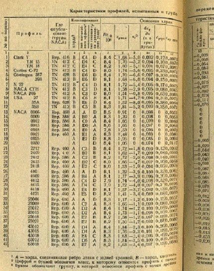

Как видите почти у всех профилей высокий Сy при больших числах Рейнолдса. Только зачем оно этому Юниору, который MFI-9, надо если у него скорость сваливания около 2500000 этих самых Рейнолдсов. Зачем к примеру пайперу Cy=1,81 аж при 8,3млн Ре, если он таких скоростей даже в страшном сне не достигнет. А на небольших Рейнолдсах несут как раз профили с большим продольным моментом.
