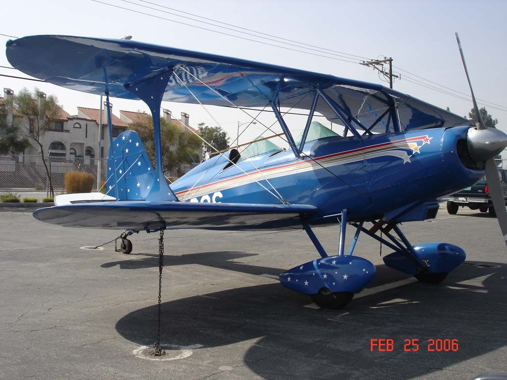

Мой друг  Jaimes летает на Great Lakes  и я никогда неслышал о какихто проблемах
взлёта или посадки нa асвальт.
Сарказм.........конечно!! ;D
Плохие пилоты у вас в Европе и России вот и проблему на твёрдых ВПП!
Лично я  не сяду в taildragger не люблю тарахтайки!
    107 КБ · Просмотры: 262
а самое главное у нас на каждом аэропорте еть такие самолёта , даже с 30 годов...
а оттуда и искуство летать эти ... :🙂...не покидает US!

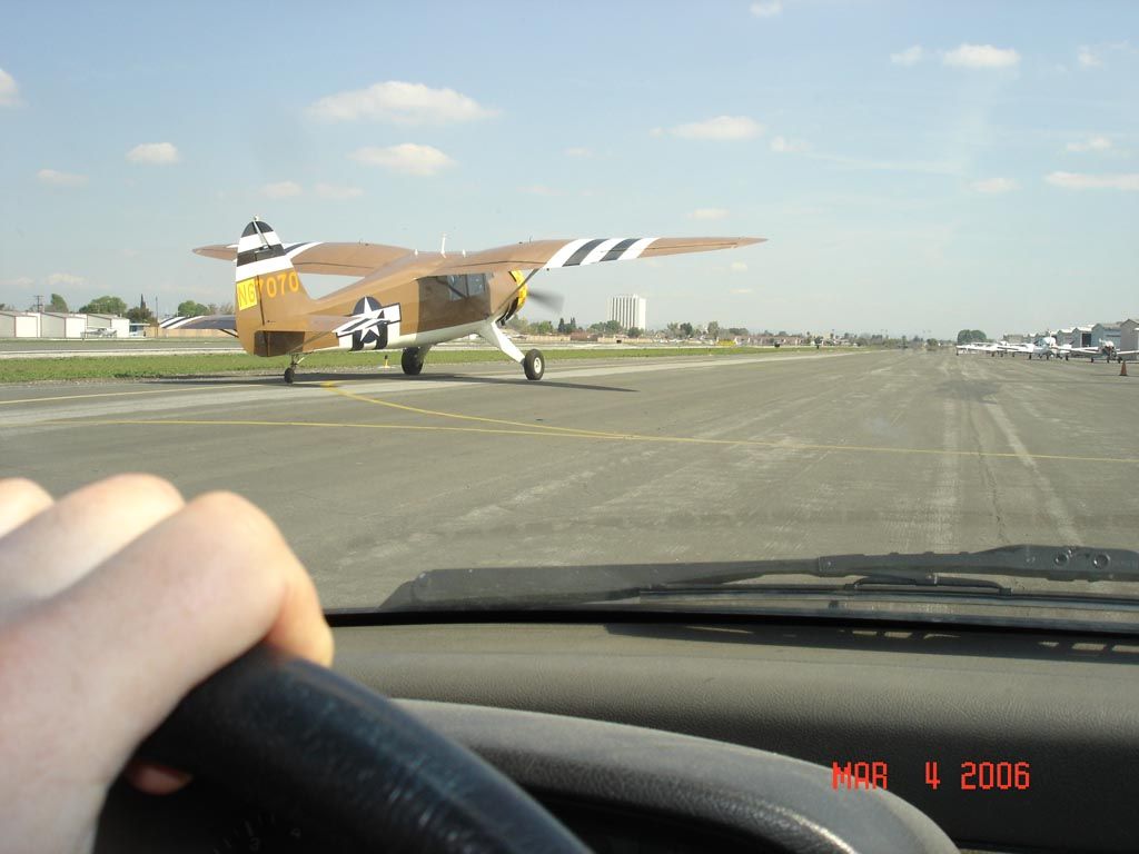

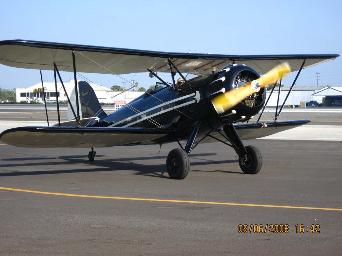

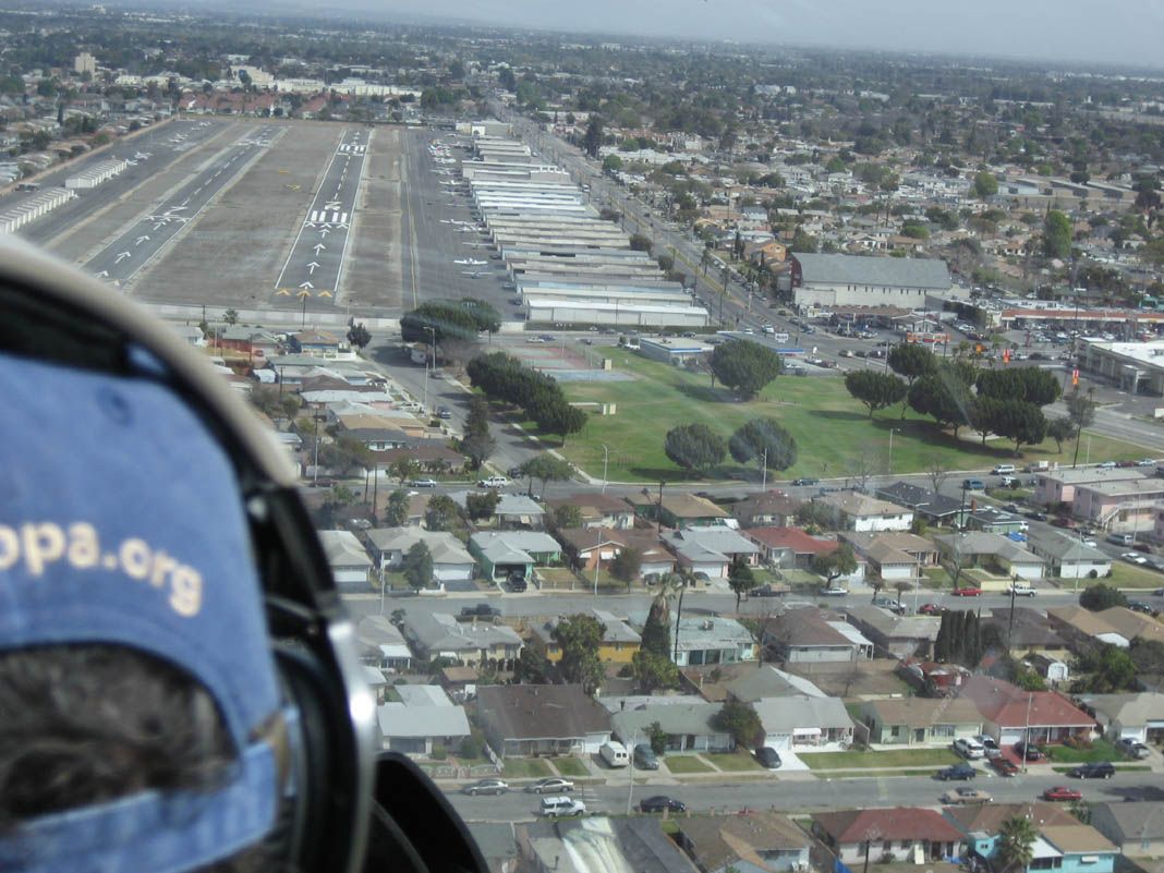

2,3,4, фотки с моего аэропортика без вышки
где базируются свыше сотни самолётов!
вот он, только конечно нет у нас МиГ-3 :'(

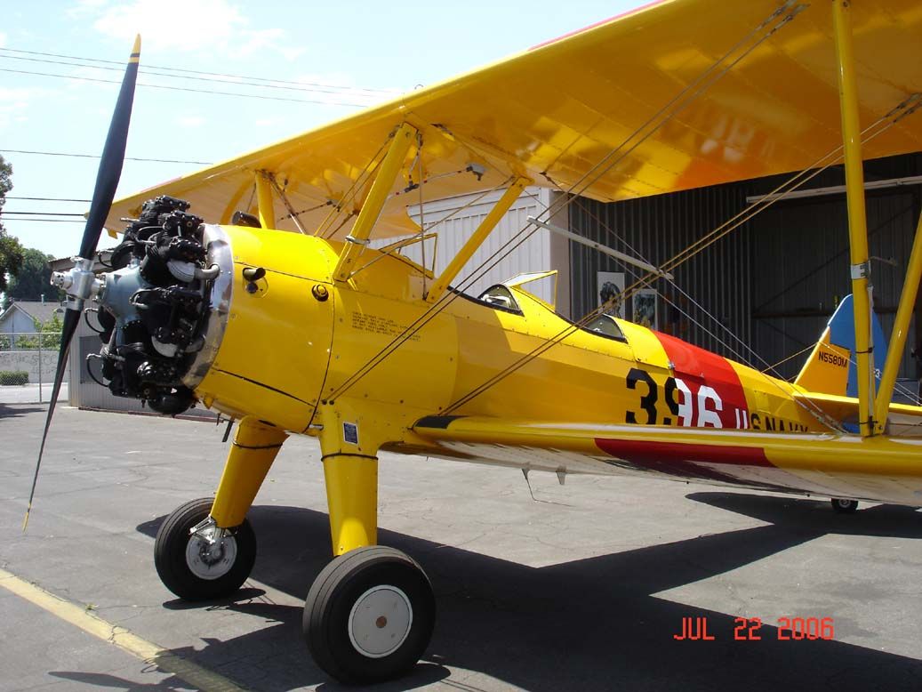

Согласен, По-2 позволяет без проблем выполнить посадку при боковике 8м\с, костыль хорошо стабилизирует, только грунт веером летит-а на бетоне при этих условиях циркуль обеспечен.
Другое дело когда есть раздельные тормоза и хвостовой пневматик-если не зевать, то проблем и на бетоне не будет(VACO, Stearman).
  to Bercut driver Лично я  не сяду в taildragger не люблю тарахтайки!
Жаль, Вы многого себя лишаете-старинные бипланы это очень интересный исторический и культурный пласт, мне кажется-в них и есть душа Авиации и чтобы приобщиться к ней каждый авиатор должен обязательно полетать на таком аппарате.
