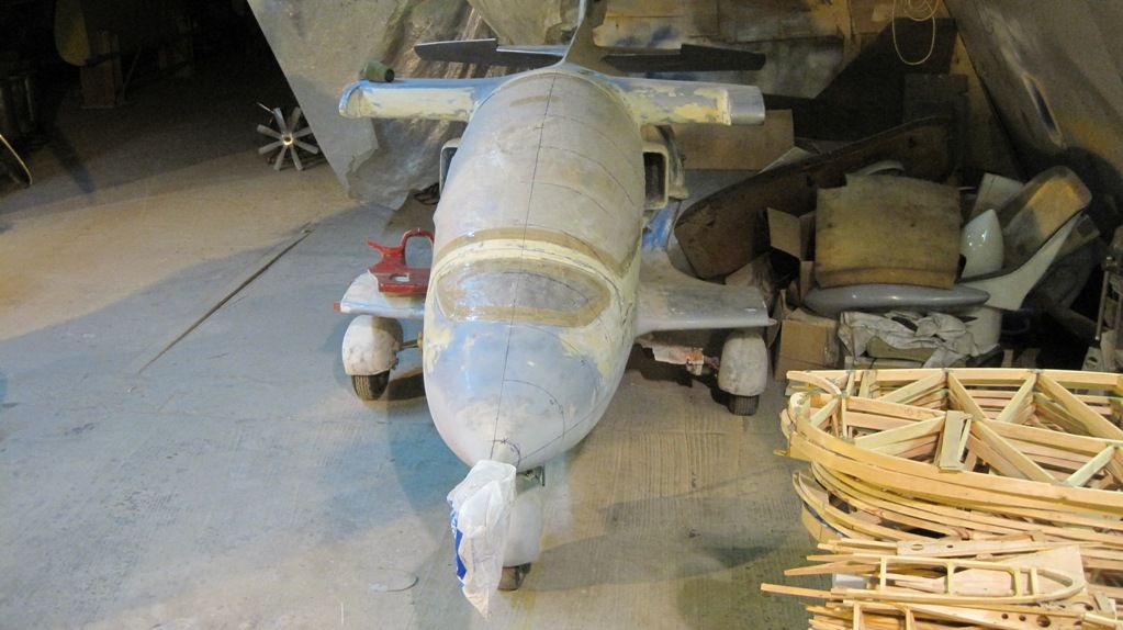

Разумеется ,примерный эквивалент по тяге - это открытый винт равный внешнему диаметру кольцевого насадка,но тут уже нужна редукция. И есть маленький фокус. Идеальный КПД винта в кольце выше открытого винта. И ,поэтому, кривая падения тяги по скорости полёта у такого винта  более пологая.
Сейчас самолёт находится у другого хозяина, который будет его продавать в нынешнем состоянии.
Но так как он у меня на обслуживании, я его немного модернизировал. Вместо одного, установил воздухозаборники с двух сторон. Установил новые чешские колёса с тормозами (их не было). Сделал косметику и ревизию по обшивке. Осталось установить новый двигатель. Наиболее подходящие это Ротакс 447 или 503 , может и Хирт на 40 - 50 л.с. , но без редуктора и с электростартёром.
А сейчас он пока стоит в ангаре, а я готовлю " Ф.Ш." к сезону.
Вот он в ангаре.
При вашем диаметре-не нужна! Для винта типа СДВ-1, 5000 оборотов "Вихря" при диаметре 0,9-0,95 м-вполне нормально! Проверено на практике. 😉
Вполне может быть и без редуктора. Тут,для каждого конкретного случая , всё надо считать!
colibri,покажи ещё фотки и если можно, крупным планом.Расскажи как он сделан,из чего?Как ревизия прошла,ведь аппарат очень давний?Что произошло за это время с конструкцией?Если не тяжело ,покажи схему-чертёж.

Из - за того,что нынешний хозяим долго решает,аппарат сейчас завален,разумеется без травмирования, в том состоянии,что на фото,почти 3 года.
Конструкция с 90 -ых годов неименная. Весь силовой каркас -дюраль,далее пенопласт и стеклопластик и они не несущие!
Значит куски можно резать и клеить как захочется- наводить косметику и наводить аэродинамику по своему желанию  и своей фантазии. В этом тоже некоторое отличие данного аппарата.
Общий налёт часа 3. Я находился в Комсомольске-на Амуре, а самолёт в Санкт - Петербурге и так около 10 лет. Двигатель стоял просто убитый, снятый с аэросаней. Другого просто не было. Вот он сейчас и стоит без мотора.
А мешки с песком- это по центровке понятно. Любой Л.А. с задней силовой установкой, без нагрузки просто обязан садиться на хвост.
Крылья самолёта упакованны в ящике,чтобы не побить.
Одним словом всё зависит от нынешнего хозяина ...или от нового... Я бы сам перекупил бы его, но пока не на что и есть другая задача, как говорил ,доводить  " Ф.Ш".
