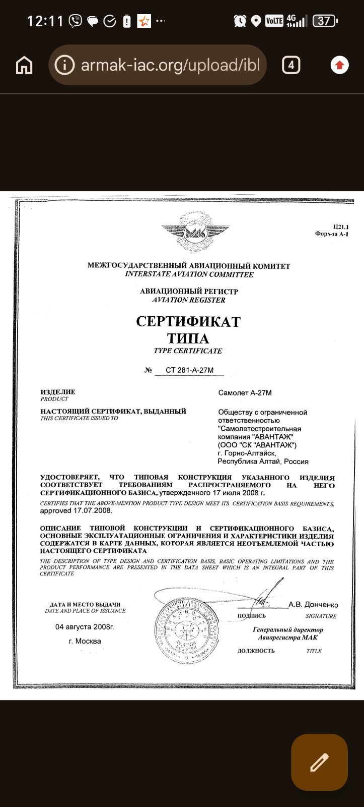

А тут вот есть абсолютно российские Аэропракт-Самара А27М и А41 по цене до 5М рублей. http://aeropract.ru/
Они существуют? Я не слышал чтобы кто-то купил такой самолет. Либо производил такие самолеты.
Кроме того, они точно никогда не будут сертифицированы, а это препятствие.

Они существуют?
Достаточно активно летают.
А для самолёта первоначальной подготовки сертификат типа не нужен.

Конечно существуют, но платежеспособного спроса нету, увы.
    153,3 КБ · Просмотры: 82
