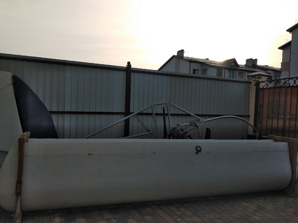

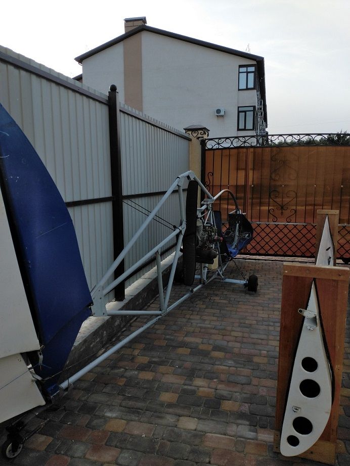

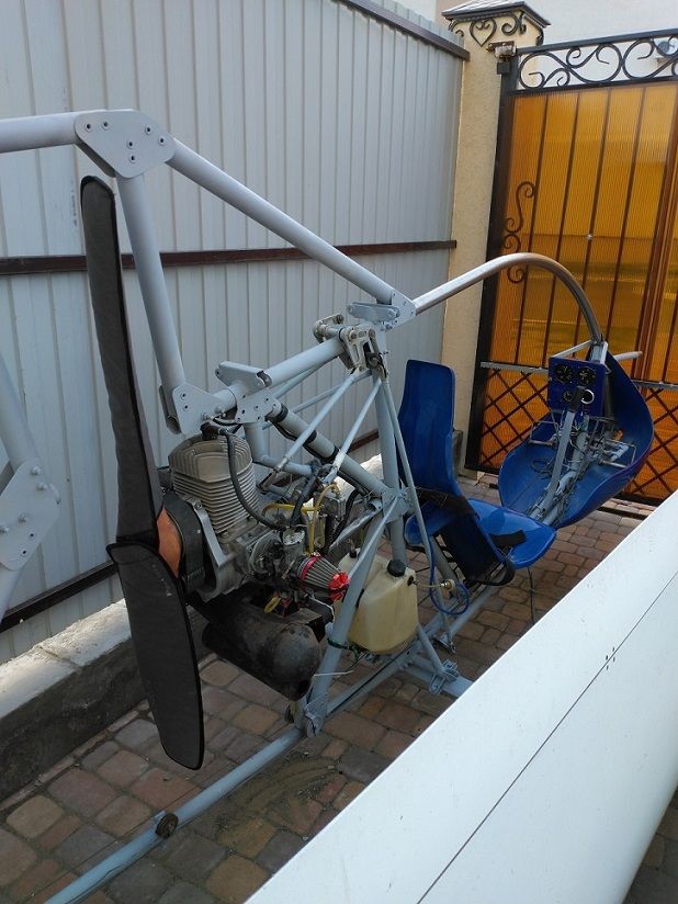

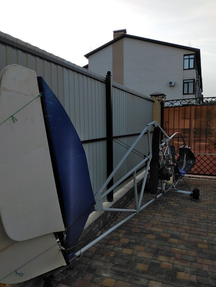

Продается микросамолет, собранный на базе планера ЛАК-16 (вес до 115 кг, не требует регистрации и пилотского). Двигатель MZ-34, тяга винта 96 кг. Идеальный вариант для полетов выходного дня вблизи аэродрома. Если поставить бак 20 литров (в наличии, в комплекте наземного оборудования, передаваемого с самолетом) возможны небольшие перелеты. Самолет легко собирается и разбирается даже одним человеком. Шасси с раздельными тормозами (управление выведено на педали), поэтому радиус разворота минимален. Электропуск от стартера. Самолет укомплектован комплектом пилотажных анероидно-мембранных приборов (УС-250, вариометр, высотомер уменьшенный от Ил-28), тахометр, измеритель головки цилиндра и температуры выхлопных газов. Все соединения трубчатого каркаса усилены изнутри тонкостенными трубками-бужами, предварительно сваренными под необходимым углом, что придает конструкции необходимую жесткость и прочность. Размещение оси мотора по строительной горизонтали самолета исключает самую большую проблему аналогичных бортов на базе ЛАК-16 с расположением моторов вверху на выносной ферме, как бы "на горбу", на которых постоянно приходилось добирать ручку на себя при даче газа из-за неизбежного пикирующего момента от увеличения несбалансированной относительно центра масс самолета тяги. Самолет легко перевозить до площадки на своих шасси с креплением крыльев по бокам (фото видел в инете, выложу здесь опыт других людей по перевозке аналогичных бортов). С самолетом передаю формуляр на фюзеляж, "Руководство по эксплуатации и ремонту планера ЛАК-16М". Ссылку на выложенное видео газовок и рулежек (летать у нас здесь сейчас категорически запрещено) выложу в ближайшие дни (сейчас пока проблема в отсутствии ключа от замка на воротах дома, хозяин которого любезно разрешил собрать самолет после зимнего хранения). Самолет расположен в с. Дивноморское Краснодарского края. Цена 420 т.р. Торг, как говорится, у крыла. Тел. для связи: 89281445405. Евгений.

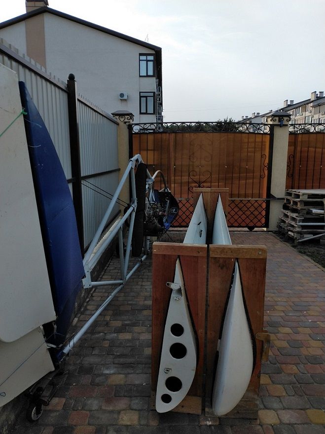

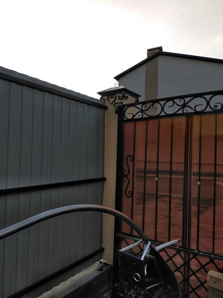

Фото замка на воротах (на фото слева вверху), из-за которого не могу пока нормально отгазовать борт и покататься на нем хотя бы на стоянке авто...

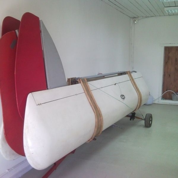

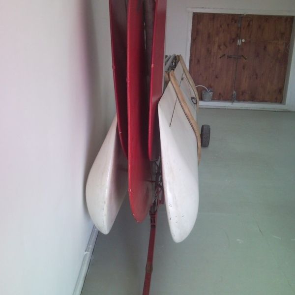

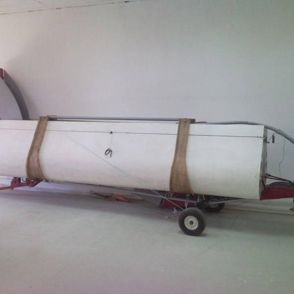

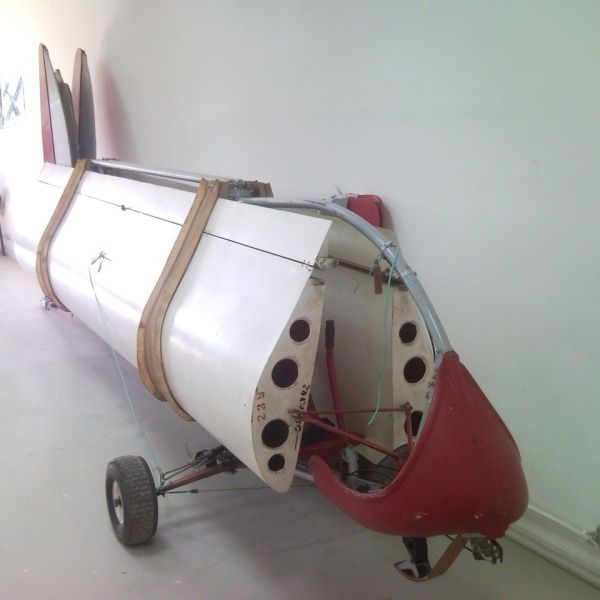

Фото схемы перевозки аналогичных самолетов (как и обещал в первом посте)...

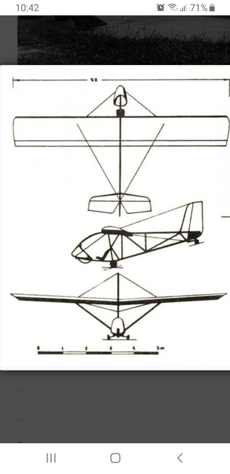

А хвостовая балка- "горбик" для установки винта была сделана сразу при изготовлении или позже владельцем ?
В оригинале она вроде всегда выглядела по другому.
"Горбик" для обеспечения работы винта сделал я. Так лучше для оптимального распределения сил и моментов, действующих на фюзеляж самолета в процессе полета.

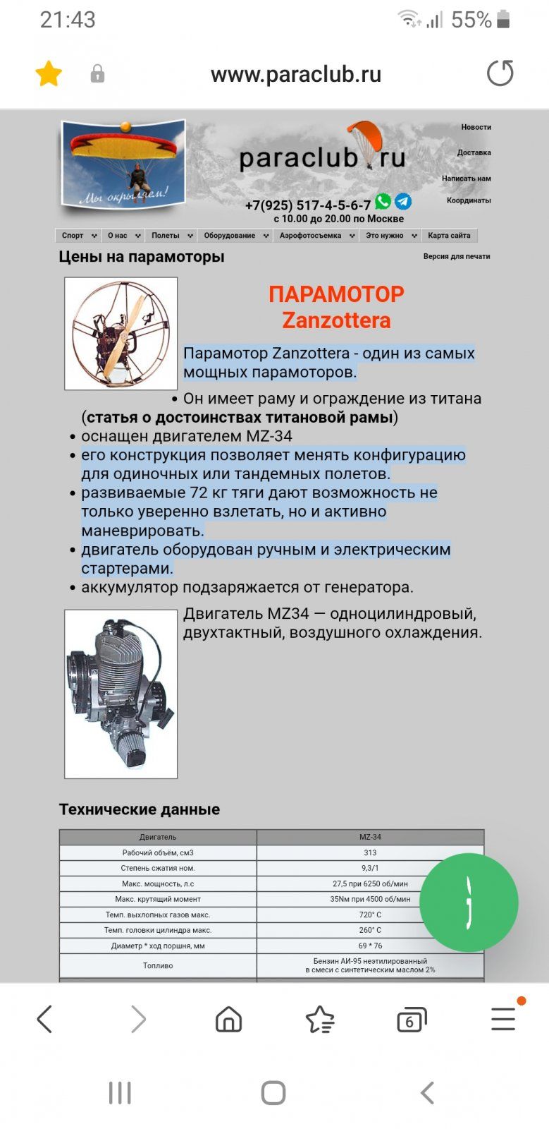

Полноценных полетов не было. Только скоростные рулежки и подлеты на скорости. Тяга по ощущениям реально все 96 кг, что прописаны в мануале на ВМУ с MZ-34. Мотор выстреливает борт вперед после дачи РУДа на взлетный режим. С самолетом даю запасной винт с немного меньшим шагом плюс дополнительный бак на 20 литров, а также все приспособы для клёпки трубчатыми заклепками.
