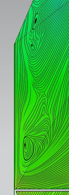

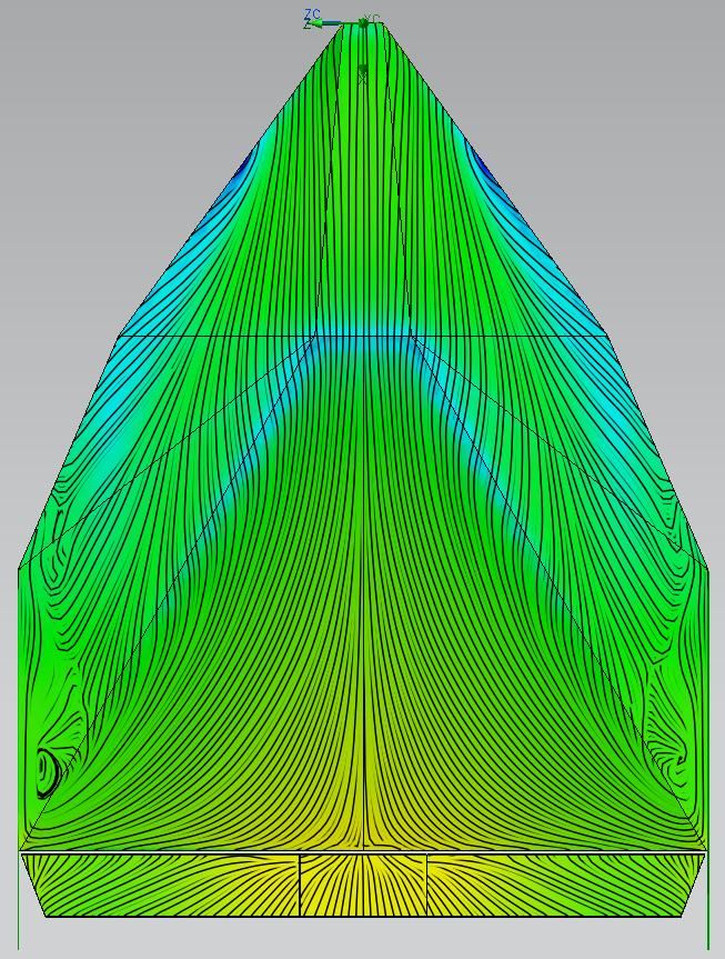

Если кому интересно понять "как оно летает и работает"  😉 - прикладываю..
На картинках обтекание сверху на углу атаки 25 градусов

На чем получили картинки, Алексей?
Зеленое, надеюсь - ламинарный поток?
И как это повторить на домашних компьютерах.
Пусть не самых простых. Скажем - усиленных платами- ускорителями. Или, скажем - шестиядерных.
Сейчас это, в общем - доступно, реально
И как получить понятные, привычные  результаты?
Скажем - изменение подъемной силы и лобового сопротивления от угла атаки.
Или, имея 3-Д модель - и меняя параметры - скажем высоту самолета, расстояние верхней точки от носа, ширину и длину фасетмобиля - получать не только картины обтекания, но и все остальное интересное.
Тут, повыше, Дезерт Игл отсылал на пакет FLZ-Vortex: http://www.flz-vortex.de/flz_vortex.html
Но я его пока не осилил
В этом же сообщении над картинками, есть вордовский файл, где я написал в какой программе считал и результаты полуторомесячного расчета - с понятными, привычными результатами, и есть ещё над чем "пораскинуть мозгами". На картинке распределения стат. давления и линии тока. Я не заострял в них на давлении внимания, оно очень мало в таком виде дает.
Касательно компьютера. Тут главное - память. Если ее не хватит - машина встанет. А процессоры только обеспечивают скорость расчета. Пусть будет один на 2,5 - 3 ГГц - уже супер, а можно и меньше. Память в этом деле принципиальней. Если будет 6 Гб уже можно что-то прикидывать. Внешняя газодинамика она такая. ЦАГИ рекомендует расчетную область 20 хорд вперед и столько же назад, 10 хорд вверх и вниз, в стороны по усмотрению. Лихо покрутить красоту результатов на компе со слабой видеокартой и процессором на экране не удастся, но ведь нам важней цифры.  Программу я использую лицензионную, на работе. Для этого хожу туда по выходным, по тому как в рабочии дни лицензии заняты. Стоимость лицензии не знаю. Но такой софт явно не по нашему карману. Пиратки.. Но об этом ни-ни..))
