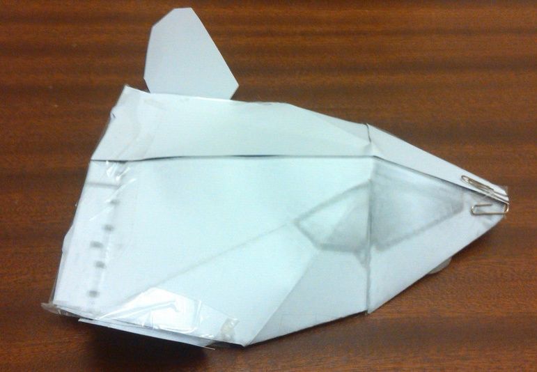

Сделал модель из бумаги, скотча и скрепок.
Летает!
Надо же!
А где чертежи реальной?

И еще сделал.
Может дейстительно его из бамбука в натуре сделать?
По палаточной технологии.
Бамбук по всем граням и тряпка сверху - прям как торговая палатка.)))
