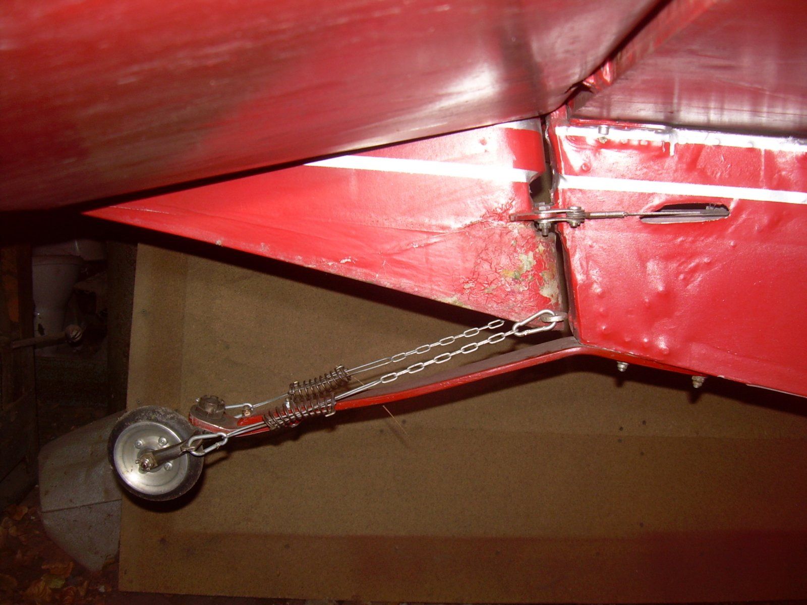

Дедуля. Расскажите про колёсик на костыле и размеры.? И также методику работы с таким костылём, ну и конечно ошущения работы с ним и сильно ли нужен колёсик или можно и чисто костылём рулить и бегать по грунту с травой)?
LiederB
Какая-то магическая скорость сваливания 60 км/ч, а если она будет 70...75, что нибудь изменится для пилота? Мне кажется он это и не заметит.
Посадочная скорость изменится, а отсюда много факторов поменяются. Флапероны придётся делать.
DEDULA
Я люблю тебя, жизнь! И надеюсь, что это взаимно!
Украина

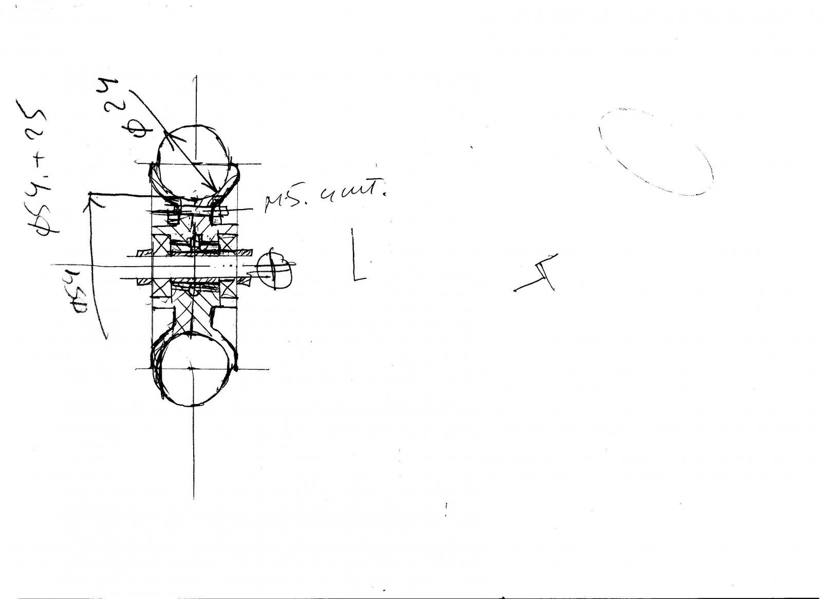

С костылем я так и не справился. С бетона меня выкинуло как щенка, на траве часто бежал по знакам и не мог отвернуть(отметины на нижней поверхности крыльев). Это для аса Зотова костыль - пустяк.
Для тренировок качалки на хв. колесе были длиннее, с несколькими отверстиями, потом лишнее отрезали.
По мере наработки опыта управления плечи качалок уменьшали до размера качалок на РП. Пробовали еще меньше - слишком резкая реакция на любое движение педалей.
Сейчас, на взлете и посадке нет никакой сложности в управлении. А ВПП у нас неровная, траву косим один раз в конце мая.
Разворот происходит затормаживанием основного колеса с приподыманием хвоста и подгазовыванием. При ширине полосы 20 м легко получается развернуться в центр полосы.

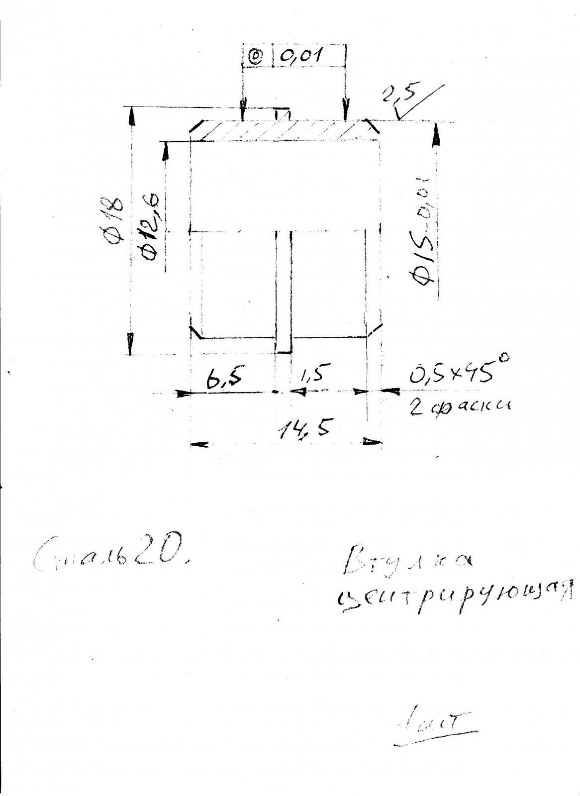

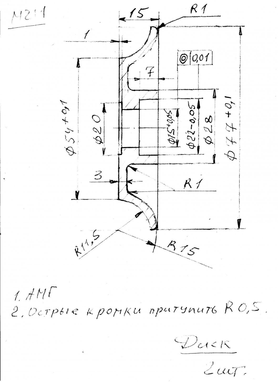

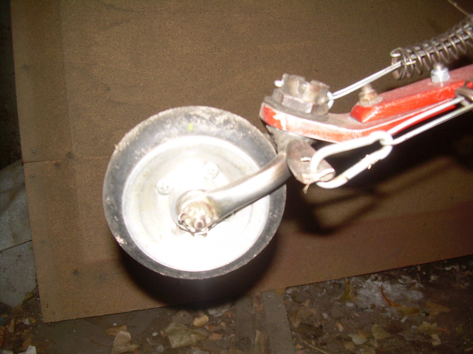

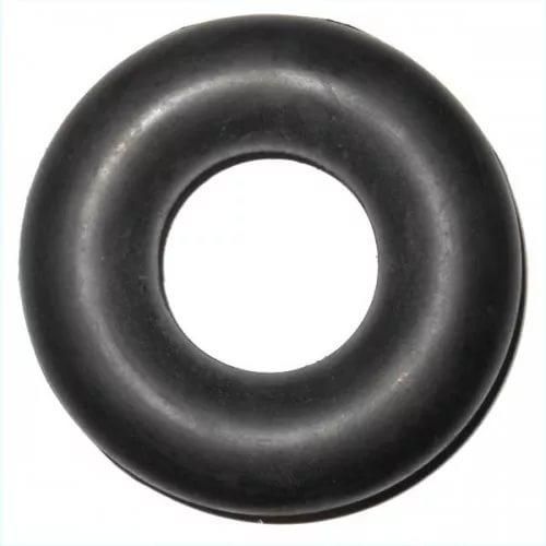

Основа хв. колеса - резинка от кистевого эспандера.

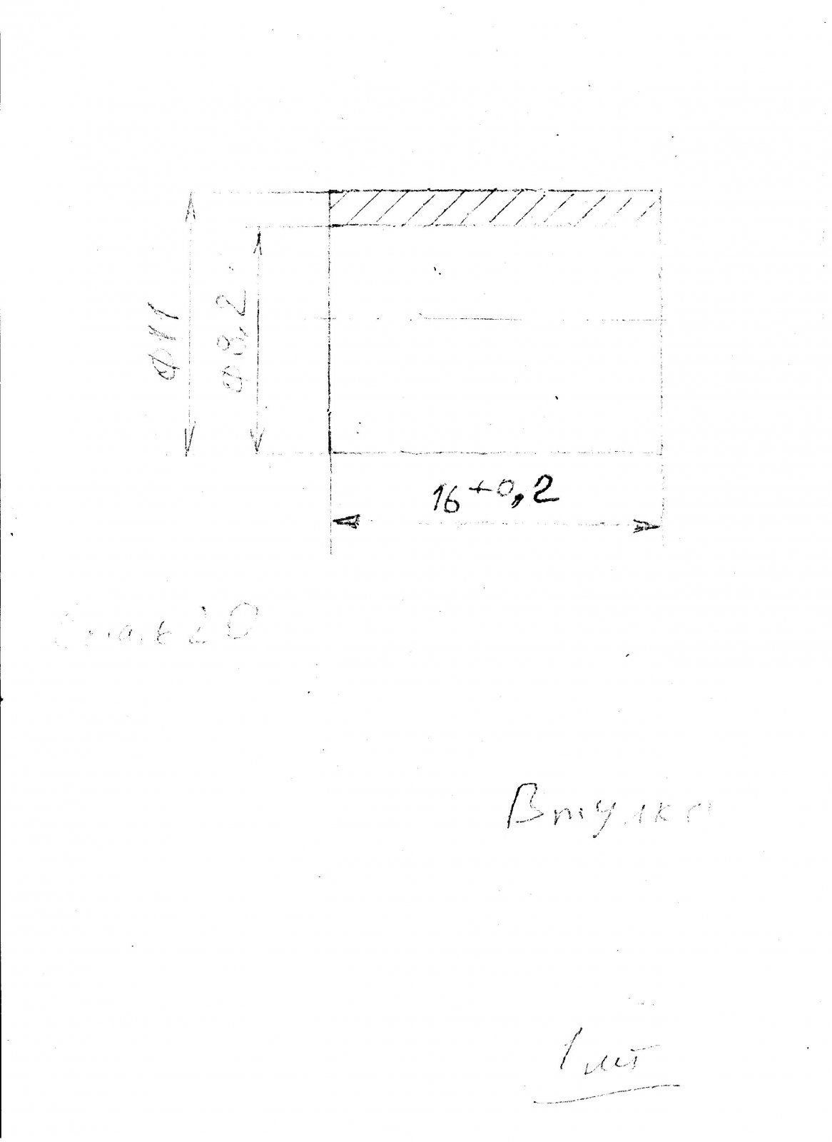

Вилка - трубка НЖ Ф12х1
Балка хв. колеса - автомобильная рессора у корня -54х9. Вылет до точки опоры колеса - 400.

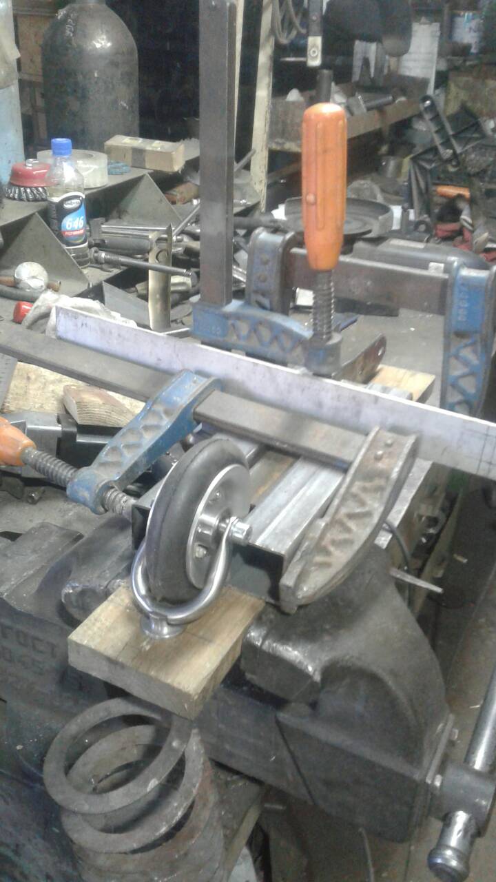

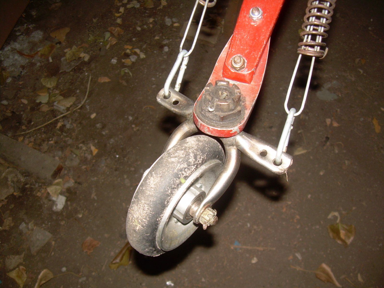

Молодец ,дедуля,догадался экспандер приспособить. Если не хочется точить диск,можно колесо и вилку купить в магазине,стоит копейки . У меня на орле прижилось только четвертое колесико с тачки.Другие разувались на поворотах.Маленькое и жесткую резину надо.А,поворот,также,раздельные тормоза и прогазовка.Рессора Москвича. На фото хвост поднят вверх ,чтоб снег и дождь не попадал.

Применение эспандера не самая хорошая идея, скорее от безысходности. Выкидывает как щепку только потому, что нет стопора на хв. опоре, мягкая она. Я заметил , что такие машины рулят лучше/устойчивей/ с колесами большего диаметра и широкие т. е. пневматик. Конечно хвост становится тяжелее, но если это несколько чем то компенсировать такие проблемы станут почти незаметными.
DEDULA
Украина
Если можно, развернуто, почему Вы думаете, что этот вариант плох.
Мы же не о теории говорим, а о положительной практике, а практика - критерий истины.
Кольцо эспандера жесткое, ставится с хорошим натягом, разуться не может.
Самолет очень хорошо управляем. Ни одного циркуля!
За два сезона никаких вопросов.
Как раз после костыля на первой же пробежке с управляемым хвостовым колесом я наконец-то почувствовал, что я на любой скорости, почти всегда с боковиком, управляю самолетом, а не он мною.

Колеса большего диаметра разувались быстрей.Думал ,даже от детского скутера поставить.Может ,там можно даже пустой шарикоподшипник поставить.,без колеса?

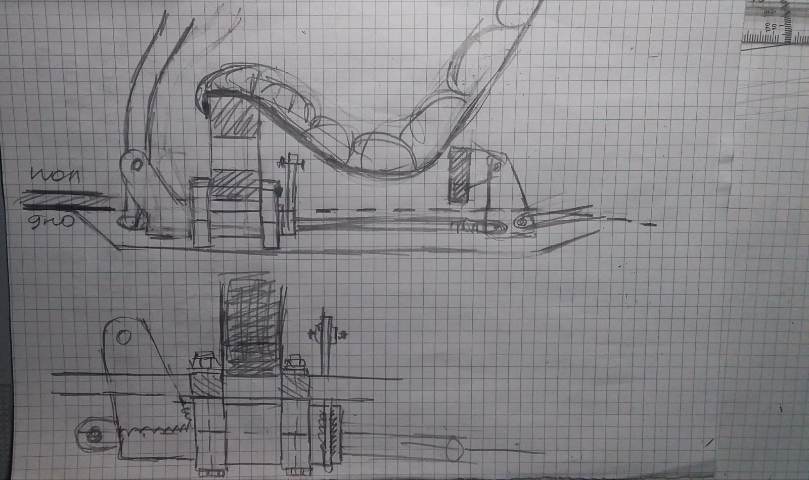

На легком самолете можно обойтись жесткой тягой. Применял не однократно и результаты очень хорошие. Не нужны раздельные тормоза, устойчив на пробеге с боковичком, проще конструктивно. И не надо далеко вперед выносить ось поворота колеса от точки касания колесом земли.Чем меньше "флажок"тем легче рулится и более устойчив к боковику.
Да, вокруг колеса не развернешься, но на практике маневренность достаточная. Есть видио но пока ссылки почему то не работают. Всегда сажусь на три точки и при приличном боковичке бывало. Проблем нет, а вот с пружинками, на пайпере циркулил. На легком самолете нагрузка на заднее колесо не большая , спокойно на месте поворачиваю педали от упора до упора нагрузки нет ни какой.

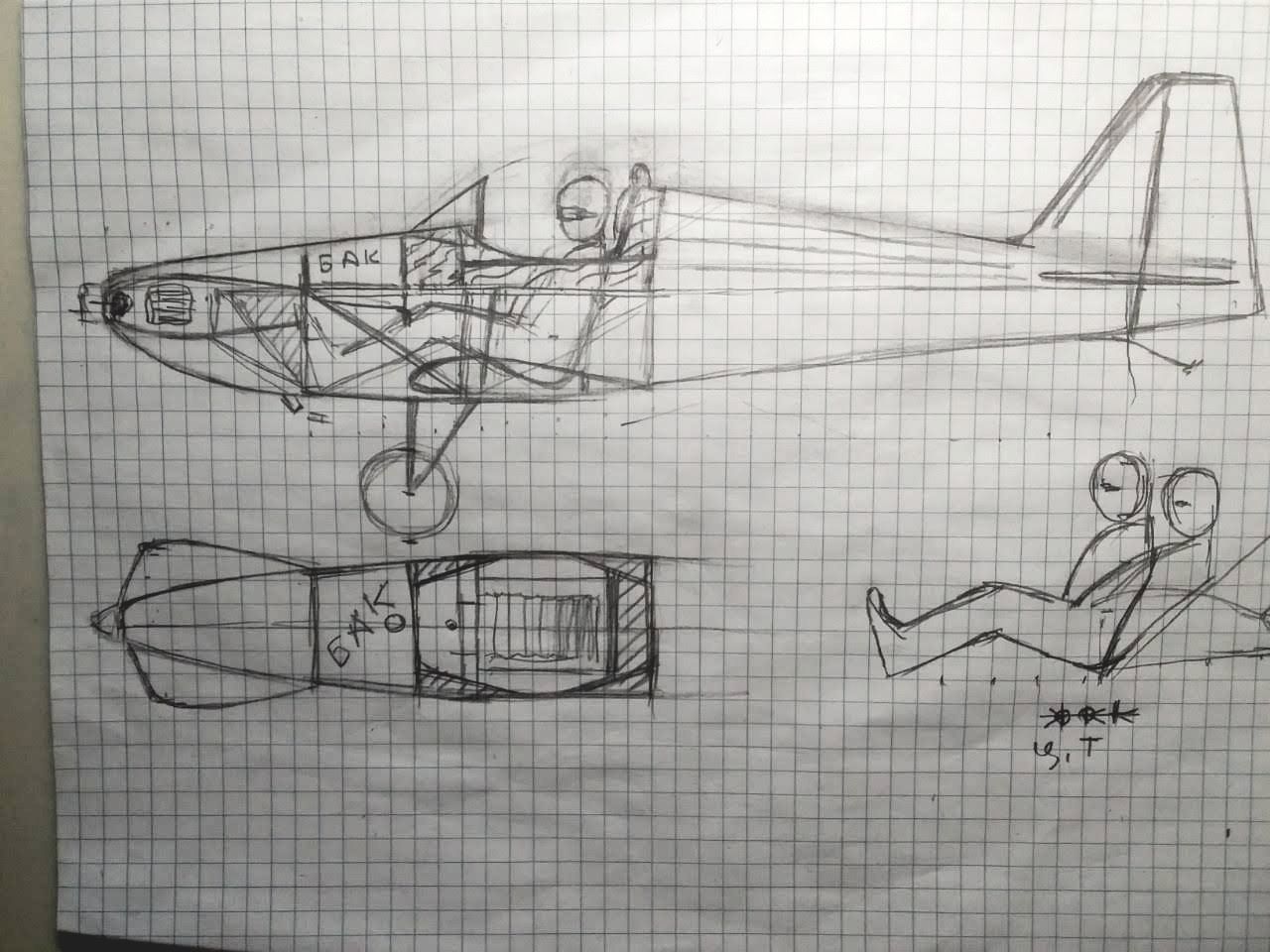

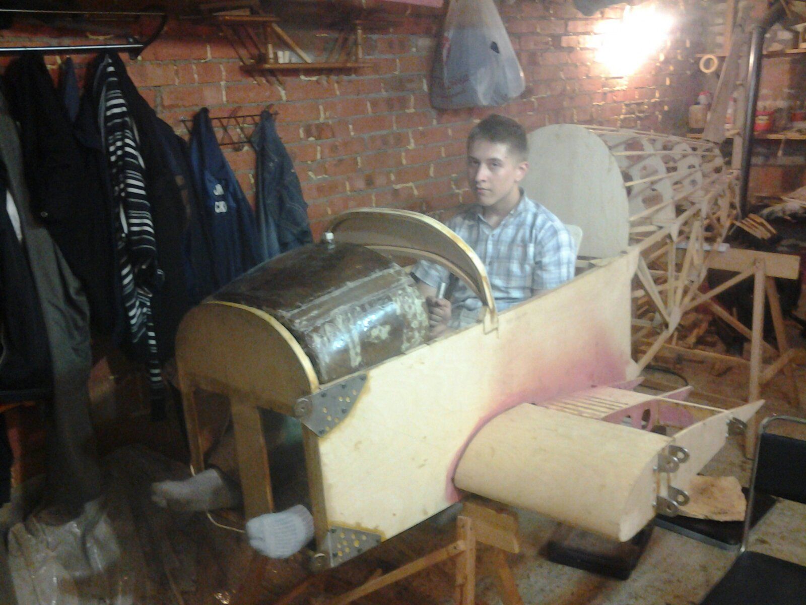

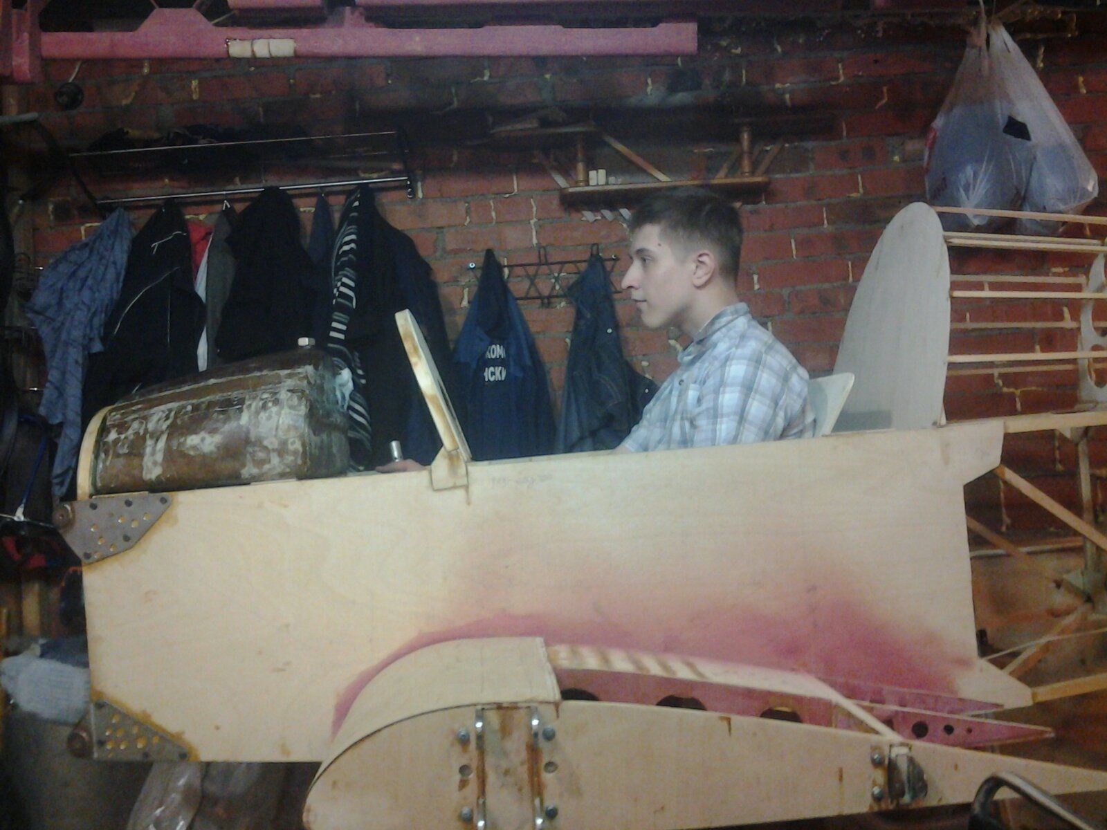

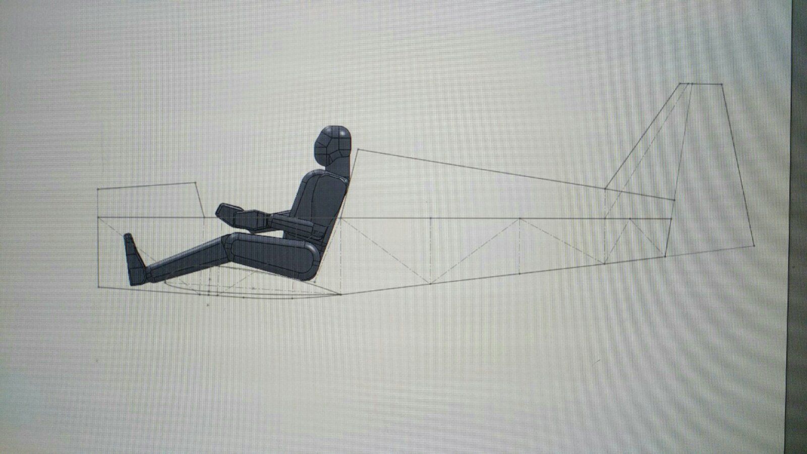

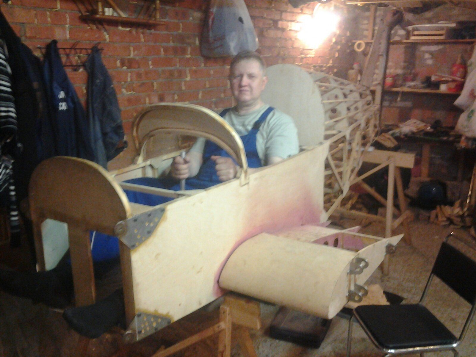

С позволения нашего форумянина Андрей77 выложу фотки его Арго. Который он модернезировал, но по незнанию сделал ошибки, которые часто повторяют многие строители. Итак. Он росто под 1,8м и весит более 90кг. Конечно с трудом влезал в кабину и практически в нём не помещялся, несмотря на то что увеличил и вперёд и назад от второго шпангоута пилоткую кабину.
Ладно. Едем дальше.

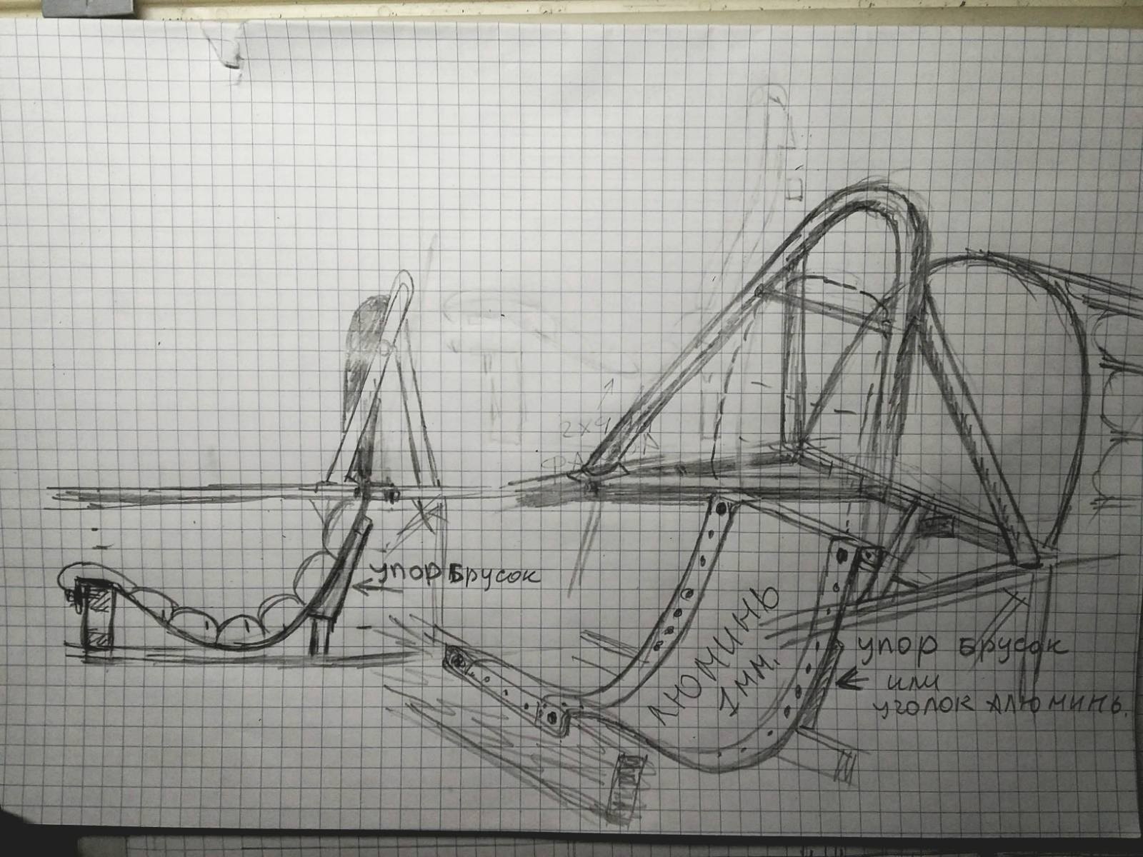

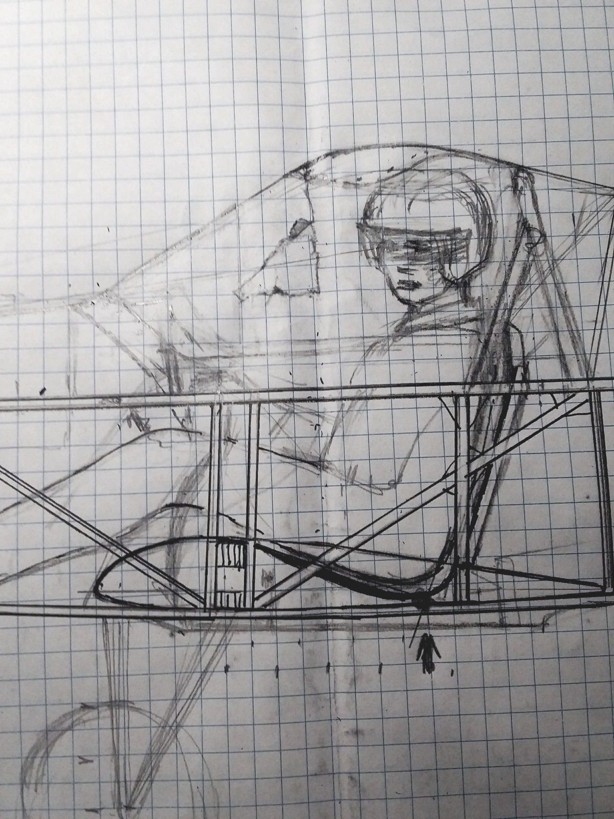

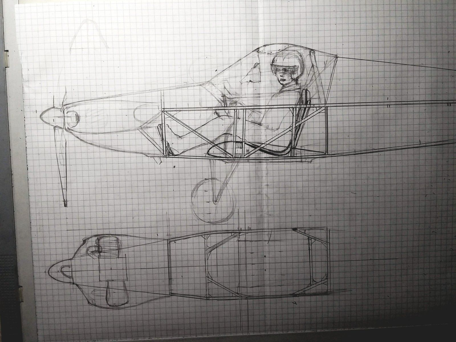

Покажу пару рисунков и пояснительные наброски к проекту Арго, который строит Андрей77.вес под 90,рост 1,8.изначально сделана ошибка. Сдвинут третий шпангоут назад. И стул был поставлен на заднюю стенку центроплана. Сами понимаете где буде цт всего аппарата и как сильно нужно былобы выносить вмг вперёд и навеска летучего металла-свинца.Посмотреть вложение 455097Посмотреть вложение 455098бПосмотреть вложение 455099

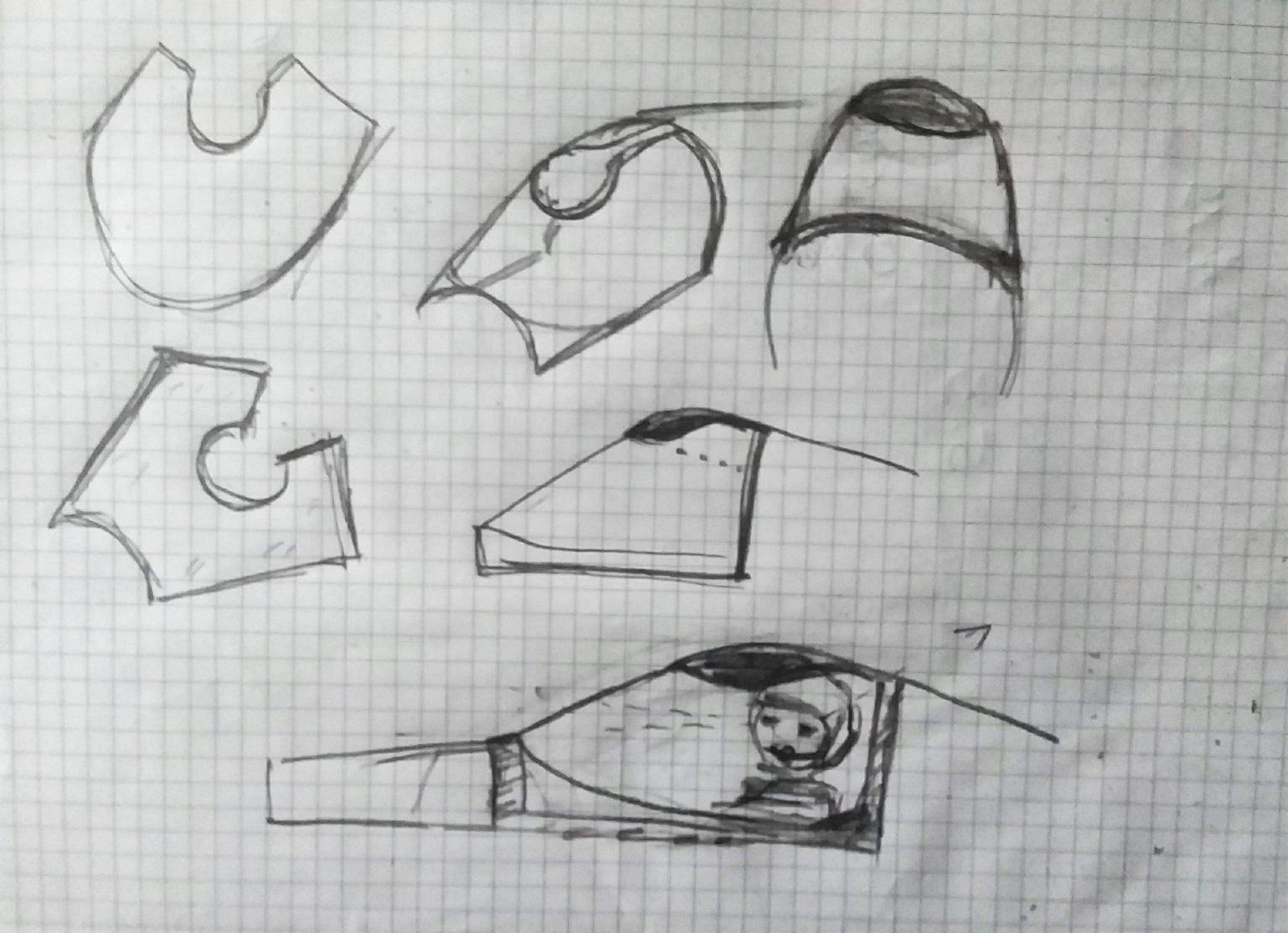

И прорисовка поста рус, противокапотажки, а также вариант мягкой или жёсткой из полосы алюминия типа амг сидушки. Посмотреть вложение 455100Посмотреть вложение 455102ну и варианты одной кривизны фонаря. Посмотреть вложение 455103

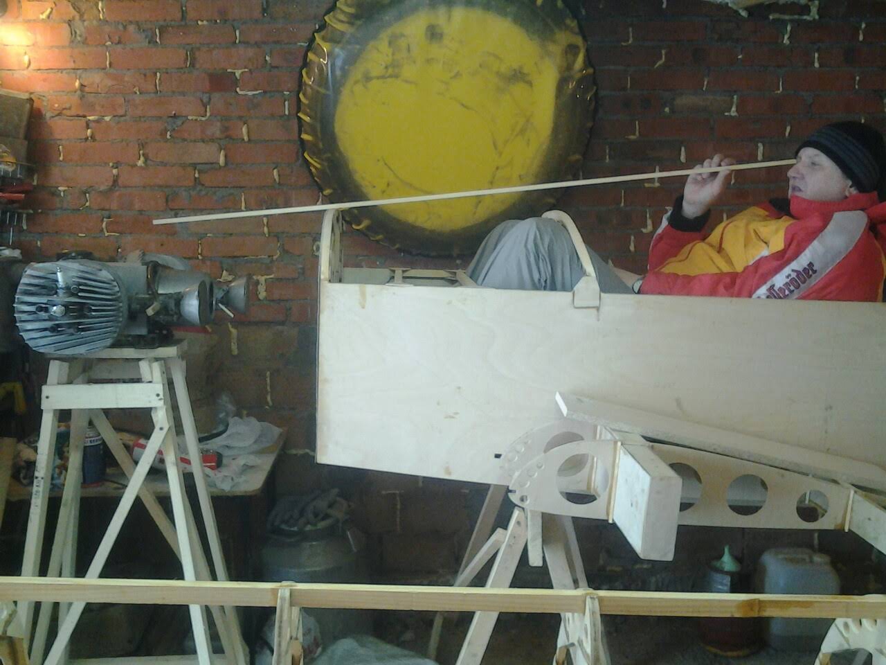

Теперь фоторафии. Как было и что получилось
mfs68
Я люблю строить самолеты!...и не только

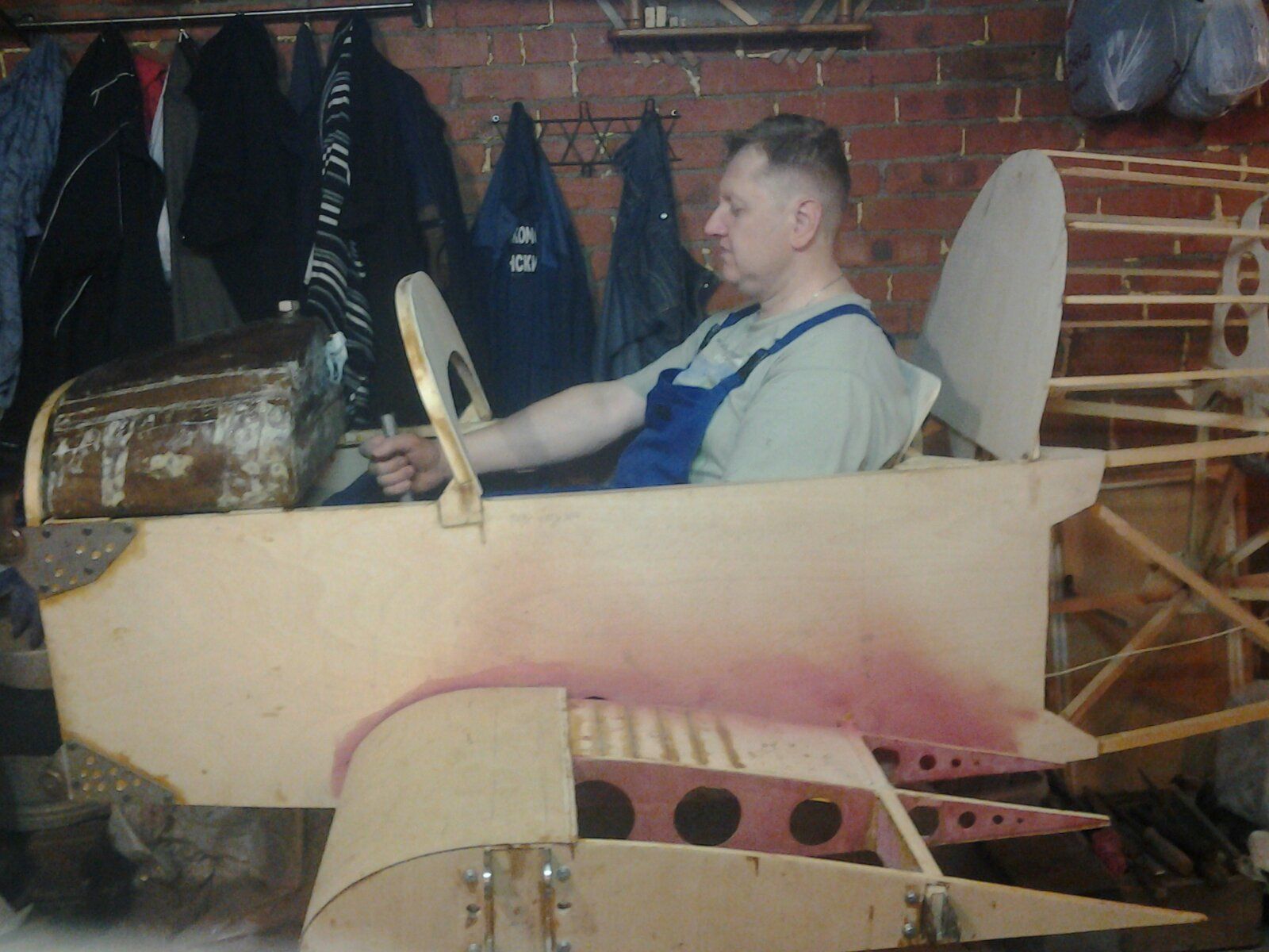

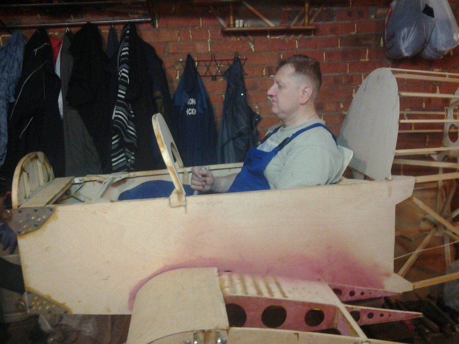

Было, попытка утрамбоватся в нужную центровку в пределах почти стандартного проёма Арго.
далее вырезав в первом шпангоуте стенку, стало всё на месте... Ии поднята приборная доска.
mfs68

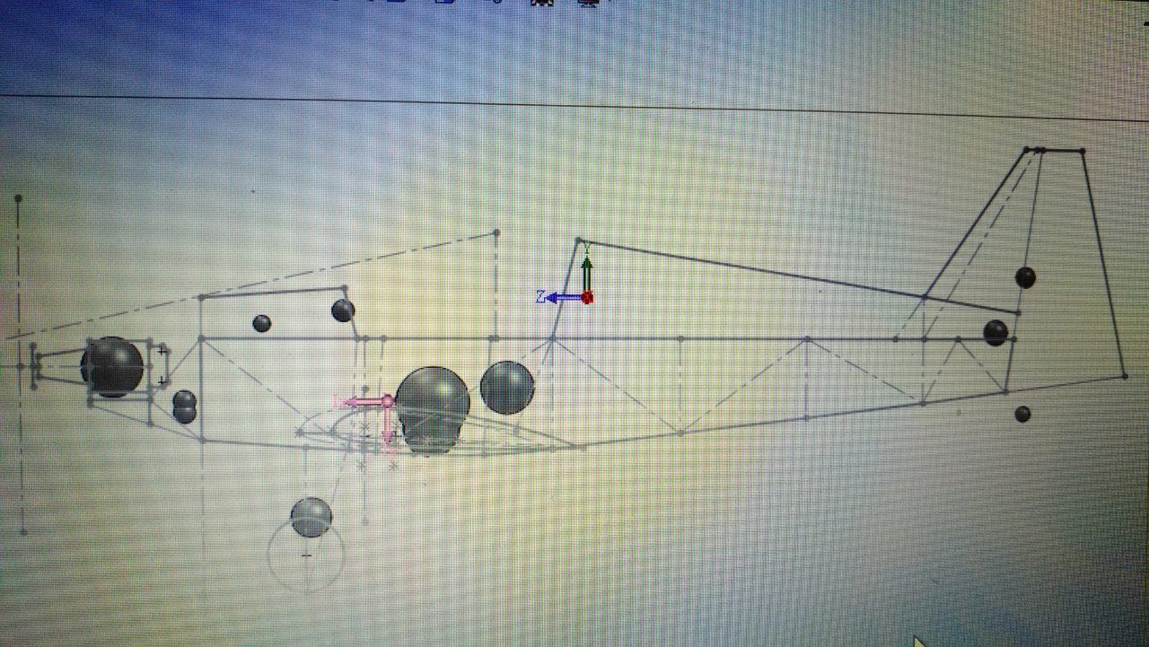

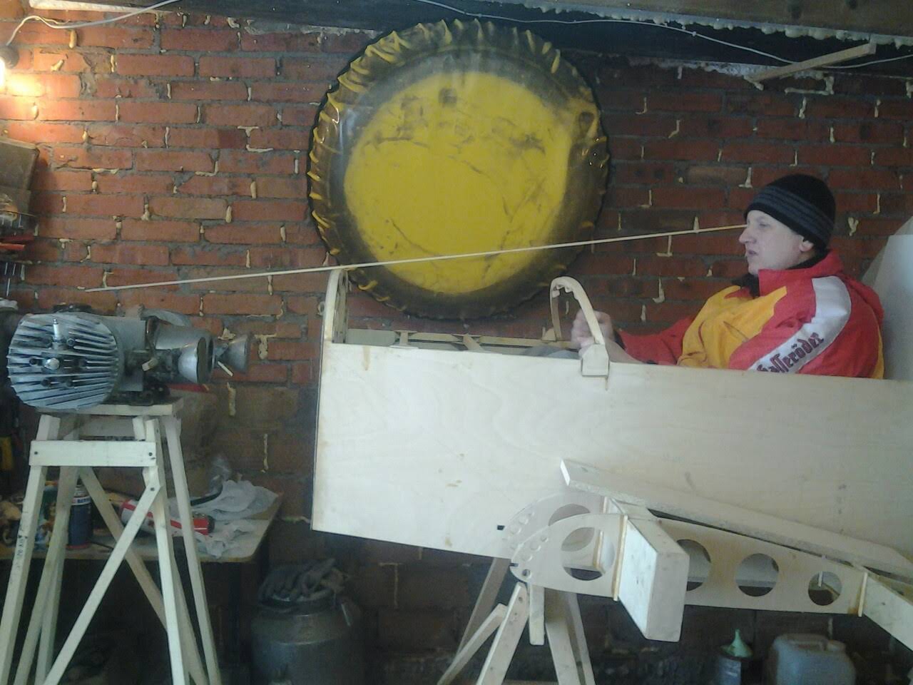

Перед этим сначало нарисовал и расписал центровку. Затем Олег Любитель, сделал развесовку в солиде и как видим всё совпало и с рисунков и с солида в реальной конструкции Арго.))
Это было.
это развесовка и что стало.
