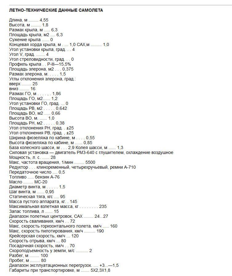

Не помню какой у Вас самолёт. Кажется "Арго02Б1347мод_вариант 4" 🙂 Напомните габариты и взлётную массу.
Судя по этой таблице
стандартный (по чертежам) Арго летал как раз с шагом пропеллера 0,95 м., мощности 28 л.с. на оборотах 5500 и редукторе 0,5.
Даже без проскальзывания винта, насчитал только 157 км/ч. А в таблице максимальная скорость горизонтального полёта 160 км/ч.
Не знаю возможно ли такое. Может с "перекрутом"? Прокомментируйте кто в курсе.

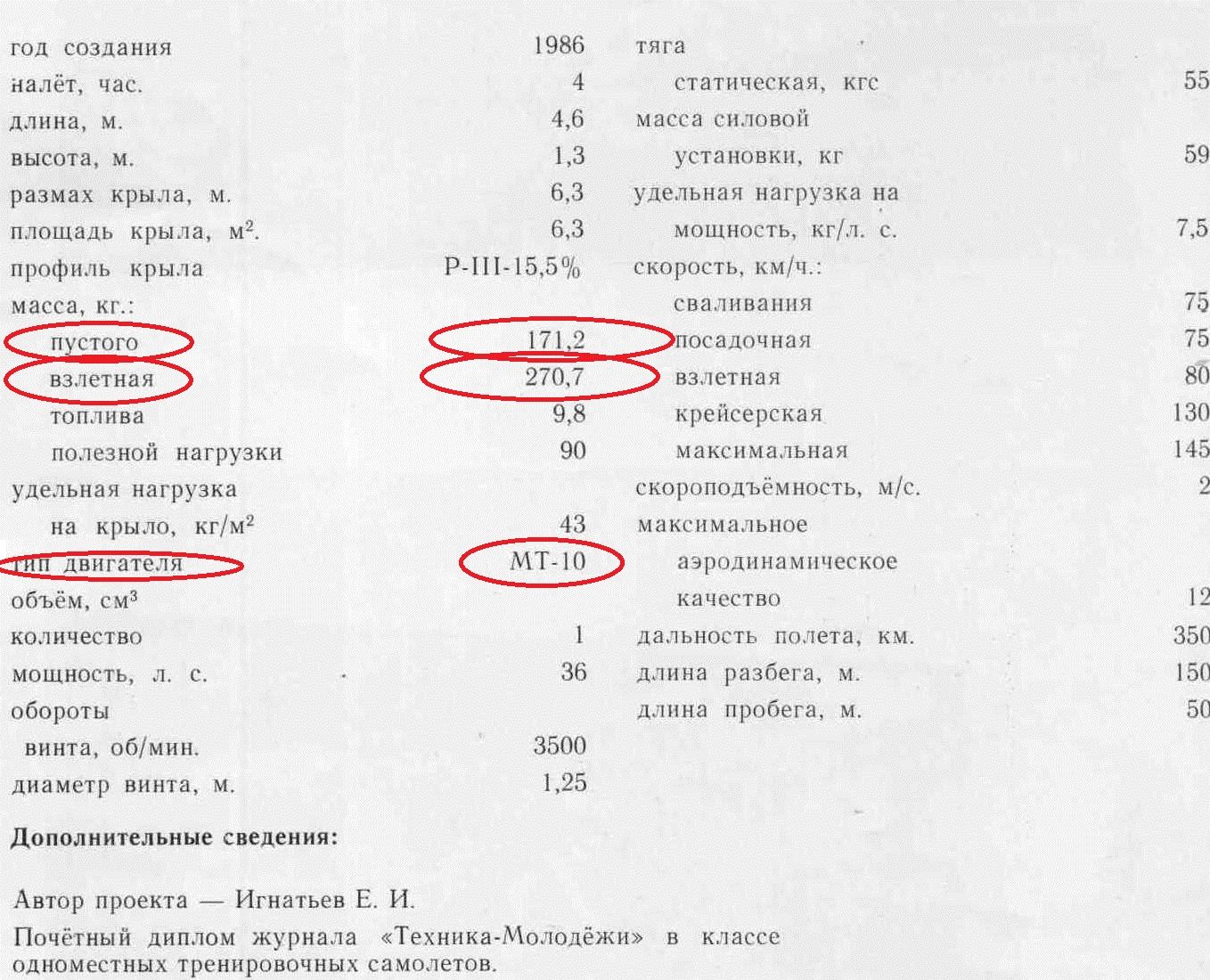

А вот судя по другой таблице
Арго с мотором от мотоцикла "Днепр" МТ-10, пропеллером 1,25 м., с неизвестным шагом, на оборотах винта 3500, летел в горизонте до 145 км/ч. Заявленная в таблице мощность двигателя 36 л.с. То есть, теоретически двигатель должен был называться МТ10-36.

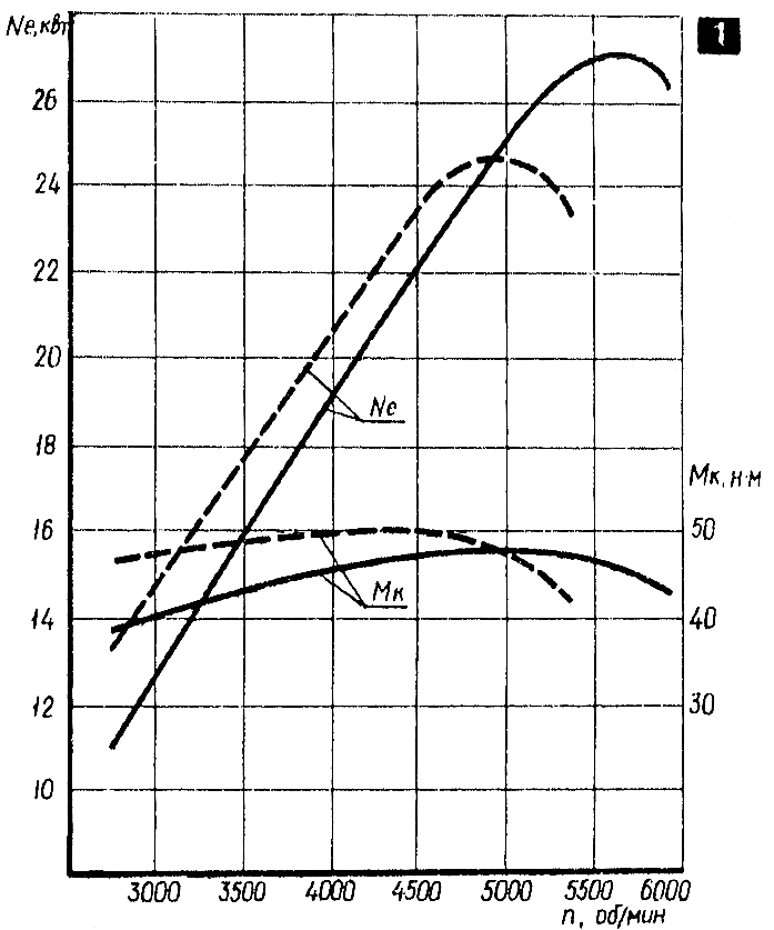

Из соседней темы по Арго известно, что этот вариант был безредукторный. Это и логично. Иначе небыло смысла ставить такой маленький винт. Но МТ10-36 выдаёт свою паспартную мощность на оборотах 5600. А на оборотах 3500 его мощность меньше 22 л.с.
Этот вариант Арго был построен в 1986 году, но чуть ранее, в 1985 был выпущен двигатель МТ10-32. Предположу что стоял именно этот двигатель. На оборотах 3500 он выдаёт целых 24 л.с. Это уже хоть что-то 🤓
Сплошная линия МТ10-36
Пунктирная линия МТ10-32
Конечно это всё лишь моё мнение из разряда альтернативной истории 😆 но просто не могу представить как он мог взлетать на 22 силах, имея взлётный вес 270 кг и разбег всего 150 м.
То , что красным отмечено , это более правильные и реальные данные первого Арго, а первые полёты у него были с МТ-10 - он на много тяжелей Бурана ( но не на 26 же кг ) , я уже об этом говорил здесь на ветке десятком страниц выше и предоставлял эту таблицу параметров . Но никто этого не заметил и продолжали упираться в журнальный вес 145 кг . В журнале как размеры с неточностями , так и вес самолёта , так как строя строго по этим эскизам , ещё никто не влез в указанный в журнале вес 145 кг ( чудес не бывает ) , есть количество дров и железа и оно столько весит , вывод напрашивается , что там вес от балды указан был , как и некоторые размерности . Тот кто пустил это в печать , с того и спрос , почему он там накосячил . Или на эскизах которыми он владел отсутствовали эти параметры и он их сам туда дописал от себя. Другого предположения не могу придумать , почему так . Именно сухой вес первого Арго и был 171, 2 кг + пилот + топливо = 270 кг взлётный . Я думаю , что это реальный вес со слёта СЛА .
Если бы всё было как обведено красным, то он не выдержал бы указанной у Кондратьева/МК +3g. А ведь там даже расчёт приведён и именно на 235кг взлётного веса. Кстати и на слёте проводили контрольные взвешивания аппарата. Я как-то уже очень давно прикидывал возможные веса агрегатов и они в основном сошлись с заявленными в МК, так что 145кг. для пустого вполне реальная цифра и даже очень грубые прикидки подтверждают это. Предположим крыло 30кг. Фюзеляж ещё 30кг. Шасси 16кг. СУ с винтом 55кг. 30+30+16+55-145=14кг на оперение, что более чем.
А теперь касаемо правдивости ЛТХ. Если взять в качестве примера "Эдельвейс" на который большинство строителей и равняется как производный от "Арго", то там взлётный уже за 300. И ничего, на дохлом "Бурьяне" даже пилотаж крутил и в горизонте 150км/ч шел.
