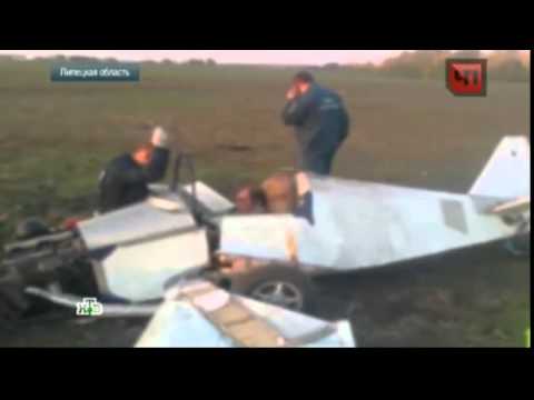

Петровичей-то бишь людей без опыта,ничто не спасет. Даже шасси с колесами от ВАЗа. Петровичи бывают в том числе и с летными книжками и с военниками.
И на старуху бывает проруха.
Однако пилот жив полет удался.
