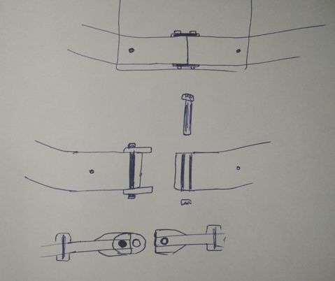

Лучше подогнать 2 мощных болта, и втулку чем 80 болтов и отверстий. Тут даже не болты, а штыри. можно из прутка выточить, при толще дерева в 150 мм и диаметре прутка 20-30 мм, выдержат все нагрузки Арго

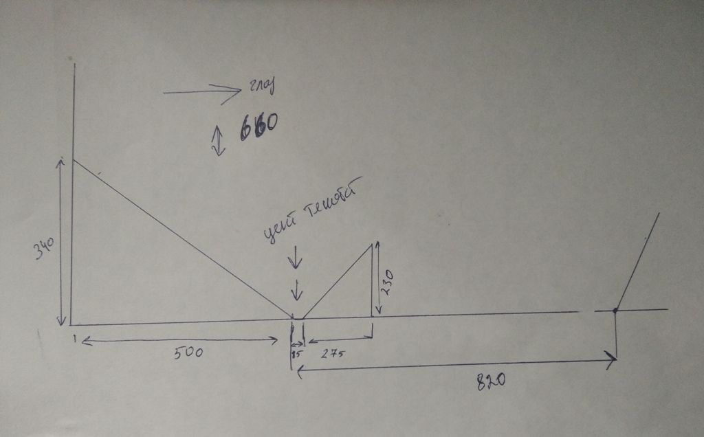

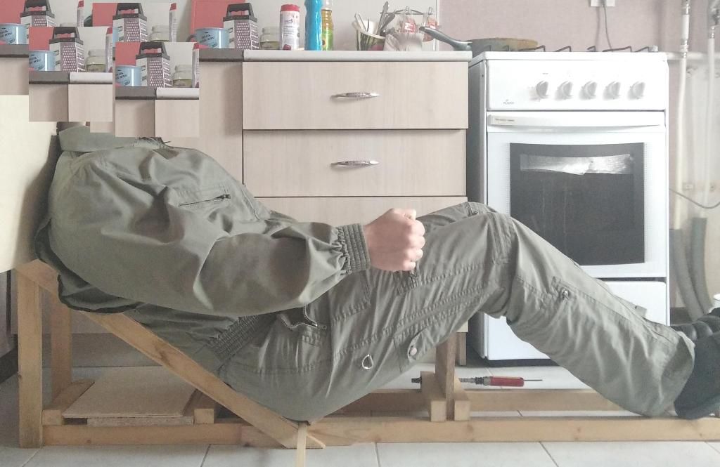

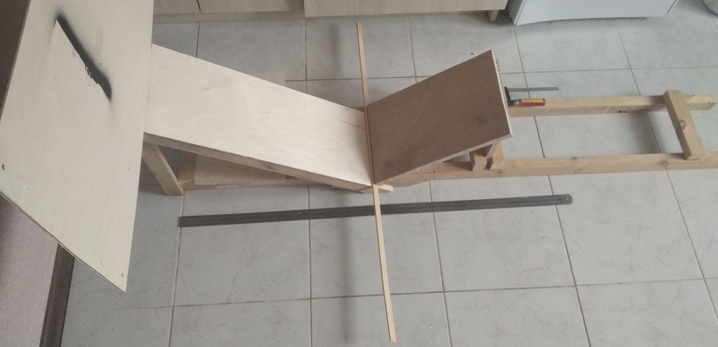

Про центровку: возникла необходимость точно узнать свой ЦТ . Промакетировал заодно и геометрию. При этой геометрии положениие Цт пилота аккурат в точке S. Лонжерон крыла можно придвинуть максимально близко к ЦТ пилота, вплоть до 120-150 мм( чем меньше высота лонжерона-тем ближе) , а мотор сам уходит вперед. .
Срез гаргрота , в отличии от Кондратьевской картинки, можно сделать под 90 град-запрокидывать назад голову место есть, даже при вертикальной стенке, но это не треба, так как неудобно с закинутой назад головой сидеть. 180 см. 105 кг. Рус просится боковая, в 100 мм от точки S. Все размеры даны не от пола, а от верхних поверхностей. Казалось бы, что под таким угластым поджопником сидеть неудобно, но как раз неудобно если его угол уменьшить или убрать вовсе( на фото сидушка под задом длинная целых 370 мм по факту, по рисунку получается 355мм-больше делать смысла нет)

Уже писал про это. И подчеркну. Ближе к лонжерону не подьедешь. Если не сесть полностью на лонжерон центроплана. Второе, отклонившись назад ваша центровка тоже уходит назад. На рисунке и показано. В третьих, если с хвостовой опорой то ноги ваши будут выше груди, а с носовой не позволит цена на металл))) ведь всё так дорого)))) . В четвёртых, Арго больше довлеет к начинаюшим самопалам, к учебным машинам, и более лучьшим будет угол спинки 16... 30°...и то между этими углами здвиг цт пилота в пределах 4... 6см. При большем угле отклонении спинки 36... 45°, сдвиг цт пилота до 10... 12 см.
Этот вопрос обсуждался нами ещё в старой засрррр...ой ветке Арго. Там Алекс Рукан показал возможность при старой компановке Арго с тяжёлым пилотом и коротким выносом ВМГ сделать стреловидность консолям до 5... 6°. Долго искать думаю перекинут сюда фотку. Но даже и там нужно для высоких пилотов смещять передний шпангоут вперёд. То есть в любом случае переделки в районе пилотской кабины обязательны.
Арго рисовался вокруг пилота весом 70 кг и ростом 170. Если вы другие данные имеете тела, то там все менять надо. Всее. А все, влекет за собой ВСЕ

Вот про то и говорю. То есть, всё считается вначале стройки. И подчёркиваю, что все переделки для высоких пилотов не назад, как сделали по ошибке, даже один из летающих, а вперёд от ВТОРОГО шпангоута.
Но разница от цт аппарата до цт пилота очень также важна. Предположим от цтАппарата до цтПилота 40см ×70кг=2800. 40см×90кг=3600.... 3600 - 2800=800/100см(расстояние от цтА до цтВМГ) = 8кг на нос, чтоб уравновесить пилота разницой в 20кг. Это при одном положении цт аппарата, допустим теже 27%..., а это более меннее хорошая центровка. Если пилота сдвинуть вперёд на 20см, то имеем.. 20см×90= 1800кг/м. То есть как лёгкий на своём месте. Ну, а теперь для пилота полегче, предположим Аурелий, сместится в вперёд, на место тяжёлого)) имеем 20×70 =1400 и 1400/100 имеем 4кг снимать с ВМГ. Опять же при центровке аппарата 27% АРГО.... И, как тут некоторые предлагают, наклонять пилота чуть ли не под 45°, цт пилота уходит назад, а это 10.. 12 см, тоесть возврашяемся на старые значения и труд под хвост коту.
Насчёт бака, вес предположим 8кг, от цт бака до цт Аппарата 40см×8кг=320.слишком малое значение 1... 2% для всего аппарата. Топливо больше вроде и не грузят в Арго.

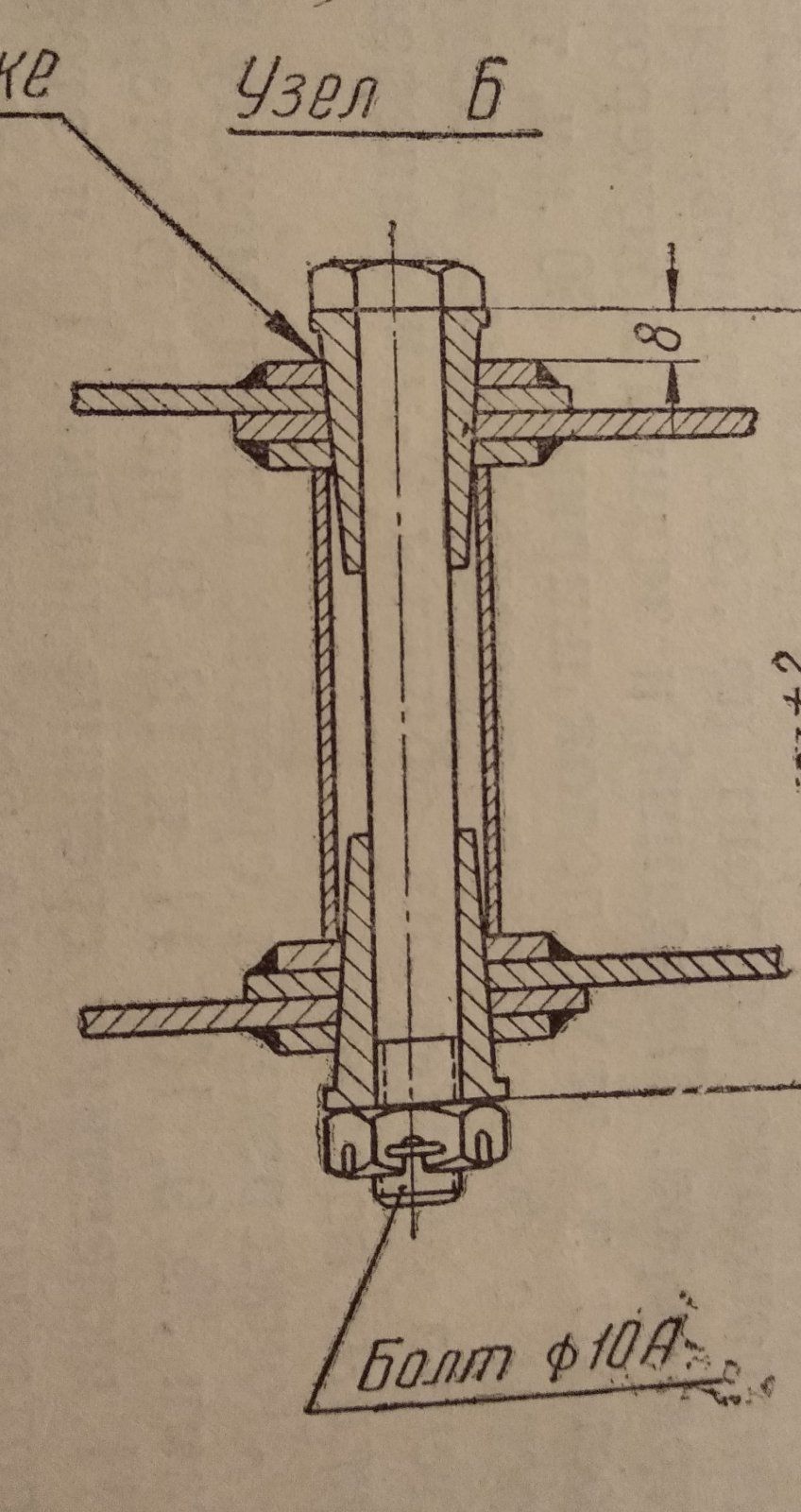

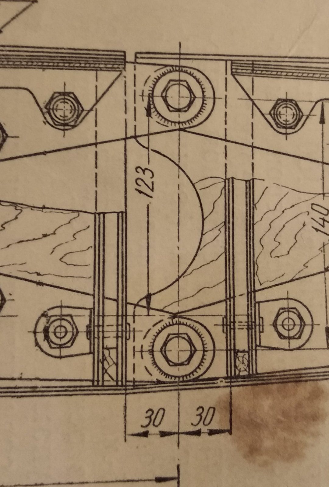

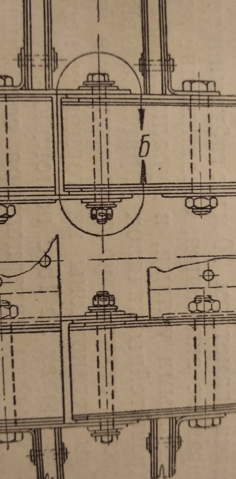

Хочу остановится на блошиных креплениях плоскостей. Не самое это простое дело я Вам скажу. Точность изготовления почти микронная иначе будут проблемы. Я пробовал изготовить по чертежам такие детали и после установки их на крыло минимальный люфт привел на 3 метровой плоскости к колебаниям до 150 мм , это не есть гут. придется заказывать или самим фрезеровать что то типа гребенки, а если варить то по шаблонам и в стапеле соорентированном по линии разъёма.
На планере а-9 в стыковочной узле применены конусные втулки, они при затяжке болта исключают такой люфт. конечно это прошлый век, сейчас все по другому.
