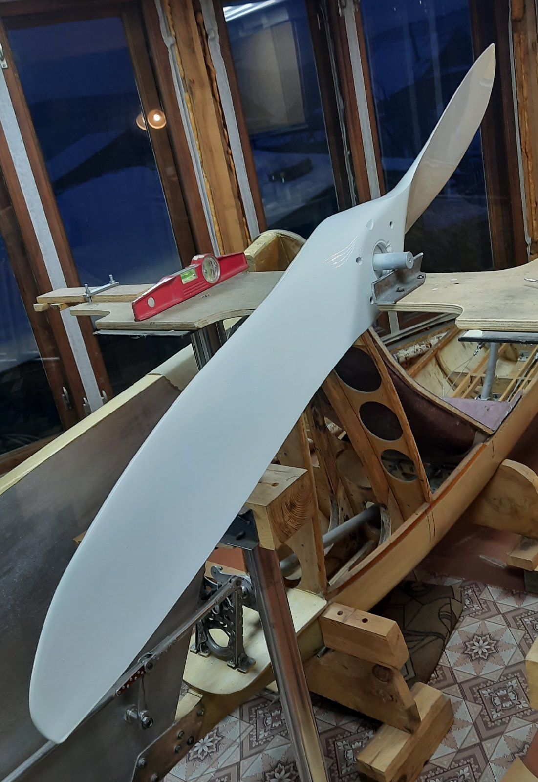

На своем безредукторном РМЗ-640 за счет оптимизации геометрии винта тягу поднял с 68 до 78 кг. И думаю что и это еще не предел. Так как он еще не достаточно прикатался, карбюратор еще настроен далеко не идеально и с зажиганием тоже есть что улучшать. Если сделать второй канал зажигания то тяга еще подрастет за счет более полного сгорания топлива.
А по сему, есть такая крамольная мысль все таки поставить на Арго этот безредукторный мотор, после того, как подниму этот самолет на родном моторе.

На безредукторном РМЗ-640 тягу поднял с 68 до 78 кг.
Если не трудно, укажите пожалуйста остальные параметры:
- диаметр винта
- угол атаки на 0,75R
- обороты двигателя
- примененный профиль

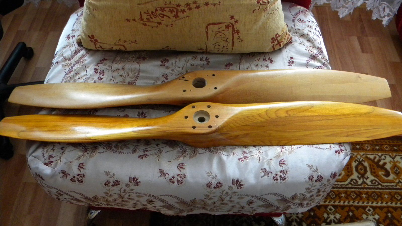

Сдается мне , что это сказать об этом будет затруднено многим ну, разве что диаметр и шаг расчетный , в остальном такие винты побираются в процессе испытаний подрезкой, а потом по этому образцу делается штатный винт, ну или доводится до рабочки этот/если это моноблок/, а так есть прекрасные пластиковые винты парамоторные с регулировкой, дороги -да, но гимора с подбором почти нет совсем.

Диаметр винта 115см, на 0,75 r угол нижней плоскости винта 11 градусов. Покупал два готовых винта здесь в торговом отделе. Делались они серийно где то в Литве. Один из них полностю готовый с просверлеными отверстиями под фланец был номерной, второй березовый имел только центральное отверстие, который я и использовал.
Потому что втулка винта у меня удлиненая под 2 винта диаметром 40мм.
Это видео с его работой в таком виде как на фото.
Алексей, чуда тут никакого нет. 68 кг тяги в этом видео вполне нормальная тяга, и эти + 3 кг можно даже списать на погрешности измерения, которые я старался сделать как можно тщательнее, поскольку делал их для себя, а не для того, чтобы как то шокировать публику, но то что винт упирался образно говоря в "стенку" по оборотам из-за не очень аэродинамичной законцовки и большой ширины лопаты это мне показалось очевидным, хотя и чисто интуитивно.
Поэтому и решился все таки его подрезать, и это полностью оправдало мои надежды.
В результате профиль на винте получился такой, какой получился. Я просто сделал шаблоны по одной лопасти, и точно такой же профиль по ним подогнал на второй.

Потом я подрезал заднюю кромку, сточил и довел верхнюю дужку профиля, закруглил переднюю кромку, сделал саблевидную законцовку, без каких либо манипуляций с мотором, тяга плднялась на 10 кг, а обороты выросли.
Какие обороты сказать не могу, тахометра нет. DSCN8698 — Video | VK
Вот его теперешний вид.
Испытания Х образного винта, для чего и делал такую втулку винта, никаких преимуществ не показали.
Шум винта не уменьшился, или уменьшился незначительно. С тягой то же самое. Доп винт не добавил и не убавил тяги.
Методика замера тяги у меня такая.
На индикаторе тяги на максимальной мощности делаю метку по стрелке, потом ставлю пирамиду с блочком, привязываю к винту веревку и через блочек на крюк навешиваю груза до совмещения стрелки и метки. Потом эти груза взвешиваю безменом.
Позже, если нужно, обмеряю шаблоны профилей, какие получились и выложу здесь с фотками.

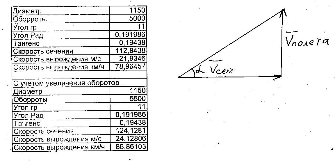

Без учета свойств профиля, лопасть винта на скорости 80-90км/ч выйдет на угол атаки = 0 градусов. Ускорение тоже = 0.

Немножко ошибочка в расчетах, как мне думается.
Я указал угол нижней поверхности профиля, а похорде будет на пару градусов больше.
Обороты тут явно не 5000, а несколько меньше.
Но спорить не буду, будущее покажет.
КВА
Скорость вырождения будет чуть больше, когда угол атаки сечения 0,75 станет равен углу атаки нулевой тяги. Профили ведь несимметричные.
