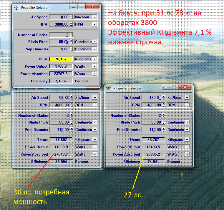

Amator
На просторах этого форума когда то скачал програмку по расчёту винтов много винтов переделал и проверял готовые (чужие) могу сказать, что очень даже доволен этой программой , практически всё совпадает один в один. Не поленитесь разабраться с программой и она понравится, не врёт.

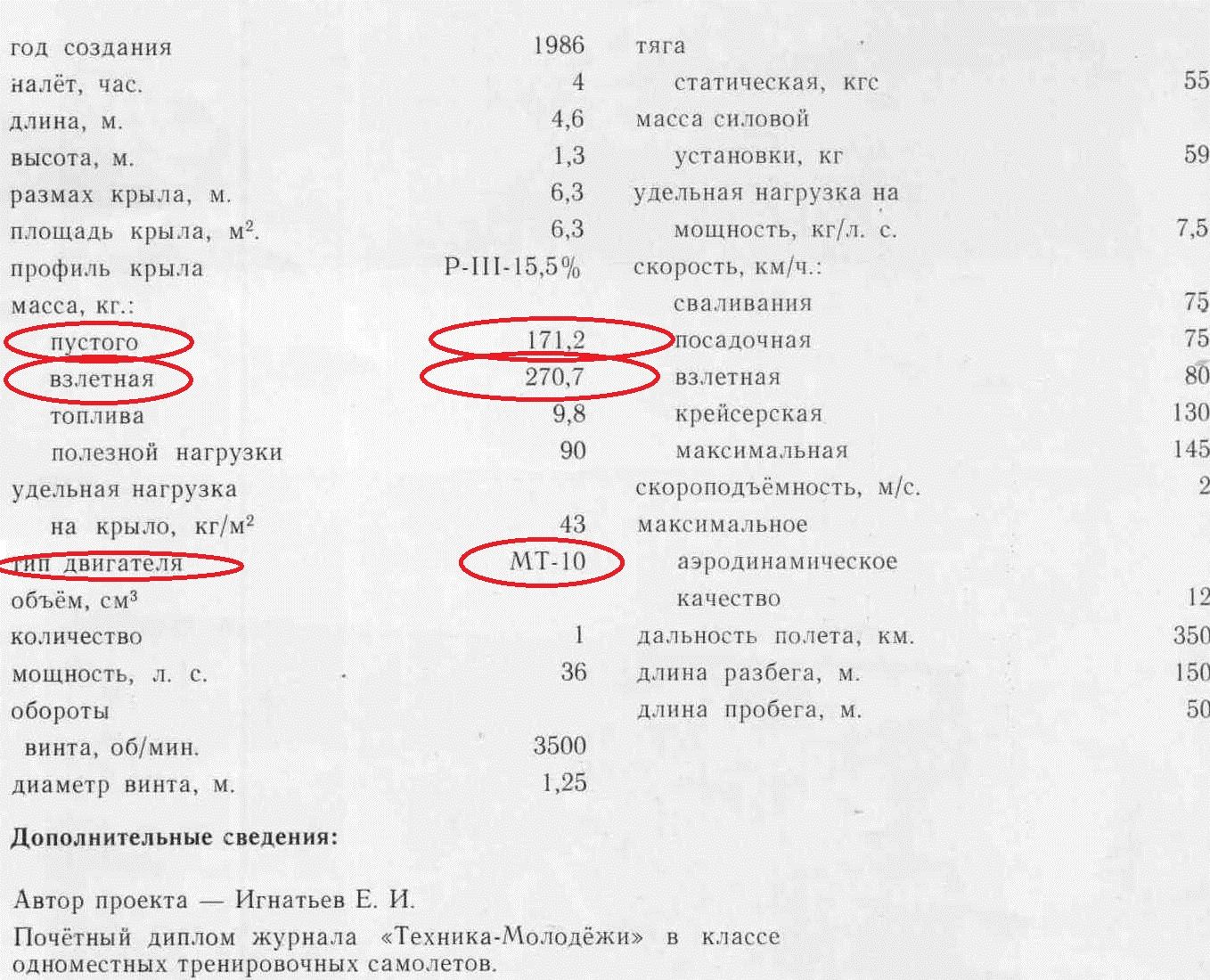

На СЛА-87 в Тушино был с этим двигателем от Днепра. Тяга маловата, видимо шаг большой. А редуктор на нем был? Не помню.
мир
Заблокирован
Коломна
Редуктора на нём не было.

argentavis
Я люблю строить махолёты!
У меня тоже есть эта прога, и я вней прогонял этот винт. Поэтому мои утверждения и не голословны.
По ней тяга этого винта остается в пределах 40 кг на скорости 100кмч. Какие обормоты при этом не помню. Но могу еще раз прогнать и скрин сделать.
argentavis
Ну вот примерно так все выглядит.
При 13 градусах по хорде на 0,75r это будет шаг 0,65м
На второй табличке обороты 4000 завышены, поэтому мощность показывает 36 лс. в реальности будет меньше. Ну и по факту, на испытаниях мотор не работал на своих максимальных оборотах, поэтому и в реальности ресурс его будет больше, чем у редукторного варианта, где он легко достигает своих предельных оборотов.
Наибольшей эффективности винт достигает на скорости 130 км.ч.
