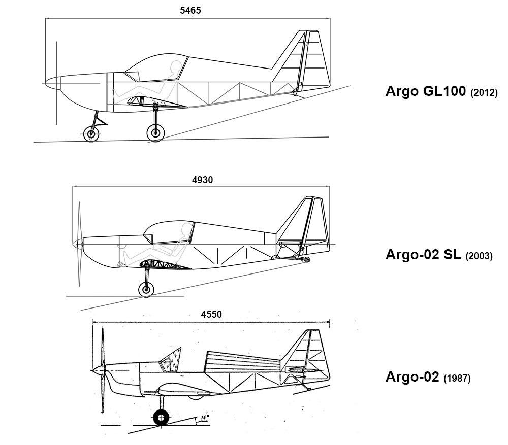

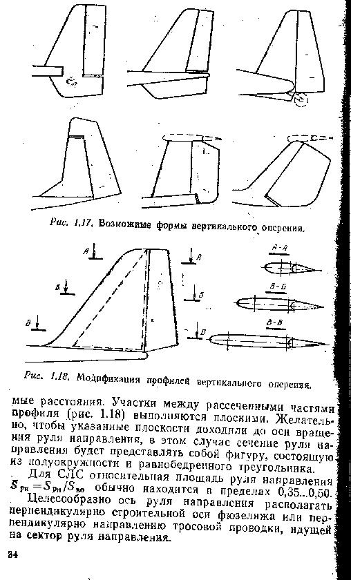

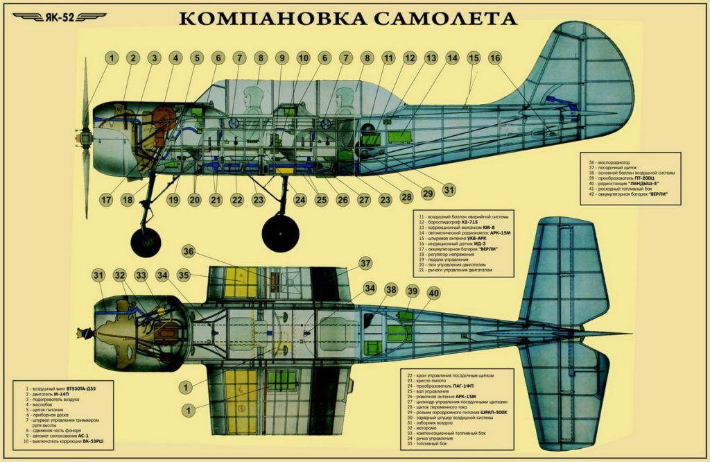

Вообще-то трос там один, и он цельный.на Арго троса замкнуты не на педали-качалку, а представляют собой две отдельные педали и два отдельных троса, поэтому вообще по барабану на все углы
Из-за угла прокладки троса. В какой последовательности они делали я не знаю - обычно эти моменты увязываются одновременно ( расположение кронштейнов под проводку с увязкой рулей) . Буду рад если кто предложит иное мнение почему ось РН у яка наклонена чуть вперед.Т.Е. ось РН наклонена вперед... из-за троса!
Выходит конструкторы сначала проложили трос, а потом к нему подогнали РН...вон оно че...
если не затруднит, объясните пжлст каким образом...Увеличение эффективности РН на больших углах атаки он дает...
а у этих почему наклона нет?Ну так это же очевидно, мне кажется. Ось РН более попендикулярна потоку в данном случае.
Лапшин как всегда - ясень пень что вертикаль только одна, а чтобы конкретно по делу сказать - 0Потому, что вертикаль одна, а наклонных линий - бесконечное множество.

Для вас Алексей это фигня - вы тупо скопировали и сделали такой же угол наклона РН как и на чертеже не вдаваясь в подробности почему именно так сделано. А чтобы делать модификации Арго (ветка именно о них судя по названию) нужно понимать эти нюансы - что мы и пытаемся тут обсудить.Чё-то ребята вы какую -то фигню обсуждаете , один персонаж подкинул дерьма на вентилятор , видать вас обдало им . Ветка про АРГО и его модификацию , вы ещё бомбардировщики и авиалайнеры обсудите здесь .!!!!!!! Всем очень интересно . Ну просто ППЦ,,,,,,, 46 страниц практически ни о чём .??????? Так ни до чего и не договорились и не родили ничего.......
...Вы не упомянули о нагрузке от троса, направленной вдоль оси вращения руля🧐И что ты понял и вынес из этих нюансов ? Для крепления тросовой проводки под углом к рулям существуют (серьги и коуши ) , которые парируют этот угол , если он существует . А для жёсткой проводки под углами существуют ШС и карданные соединения . Пора бы это знать !!!
