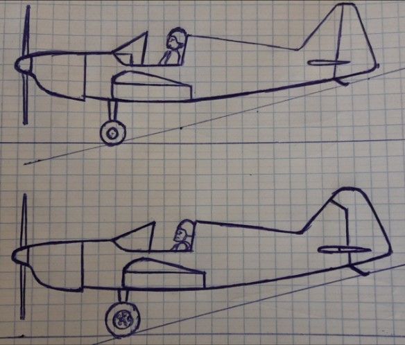

Художник с меня конечно так себе... до mfs68 как до луны 🤭 но я попробую набросать как вижу.

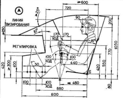

Так понимаю по эргономике лучше отталкиваться от этой картинки.
Чтобы самолёт стал более народным, он должен сохранять свою центровку при любой массе пилота и топлива. В теме проскакивало предложение по переходу на двухлонжеронное крыло. Это сместило бы крыло назад, ближе к центру тяжести пилота. А так же позволит опустить пилота ниже, примерно на 5 см. Соответственно приборная панель относительно пилота станет выше, без изменений силуэта самолёта.
Я бы сместил пилота назад на 7...8 см. Крыло сместил бы назад примерно на 13...15 см. Передний лонжерон относительно пилота останется там же - под коленями.
Вертикальная ось вращения руля высоты позволит примерно на 12 см сместить назад горизонтальное оперение, не увеличивая длину "голого" фюзеляжа. Как было 3300 мм, так и останется.. То есть аэродинамика примерно та же самая. Место для хранения потребуется столько же.
Двигатель обязательно с электростартером. Аккумулятор сзади за пилотом, для центровки.
Бензобак в центроплане. При двухлонжеронном крыле, расход бензина или масса пилота почти не скажется на центровке.
"Козырёк" с большим наклоном.
mfs68 рисовал колёса диаметром 40 см. Думаю для полей это правильно.
Центроплан я сделал бы размахом 1700, чтобы не выпирал за габариты среднестатистических автомобилей и прицепов. Консоли по 2300...2400, ещё не решил. Колею уменьшил бы до 1,15 м., чтобы хорошо вьезжало на обычный легковой автоприцеп.
Ширину кабины увеличить до 600. Как-то так пока 🤓
Клетка 20 см. Сверху стандартный Арго. Снизу модерн.

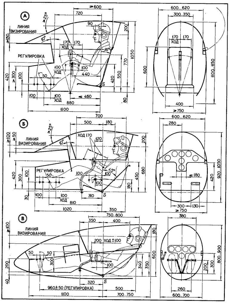

Дело в том, что для малых размеров кабины, лучше когда пилот будет расположен по второму типу из приведённой вами картинки. Спинку конечно не под 45 делать, но всё же существенно заваленную. Это позволит подвинуть пилота вперёд и усадить его ниже. Пятки при этом останутся на уровне 5 точки. Тем самым при незначительно увеличенных продольных размерах кабины (именно передней её части), мы выйдем на нужную центровку. Изначально схема Арго тяготеет к задней, даже с относительно легким пилотом (легче 80кг.), а в наше время средний вес находится в районе 90-95кг.
Арго в своё время строился под тяжелый двигатель (МТ) и легких (своих клубных) пилотов, без расчёта на последующий тираж. Отсюда и возникают проблемы, когда ставят легкий двигатель, а пилот тяжелый и это я ещё не упоминаю о весовой культуре производства.

Лично для вас будет самым лучшим - это просто отмаштабировать весь самолет - увеличить на метр, полтора в длину. В кабину мог влезть только человек рожденный после второй мировой войны от недоедания или в блокаду ленинграда, который так и остался недоразвитым в плане тела.
Вы приводите хорошо мне знакомый рисунок из книжки о размерах кабины... Этот рисунок для "чаников" и отображает лишь приблизительные значения - там не указан РОСТ пилота , вот для какого эти размеры 150см или 190???? А... ну да - среднестатистического))) -ну вот вам и размеры соответственно "среднестатистические" т.е. приближенные или выражаясь простым языком - выкиньте их в помойку. Даже под педали будут разные размеры, т.к. у одного ступня длинной с медведя, у другого с ежика - ежику будет одобен ход педалей в 50 мм, а медведю нужно все 100, т к рычаг от костей будет больше в виду роста (размеров). Это в гражданской и военной авиации, космонавтике приняты среднестатистические размеры, а у нас все впритык и под каждого пилота индивидуально. Или тогда нужно увеличивать размеры самолета до такой степени, когда кабина позволит делать все регулировки и помещаться любому человеку
