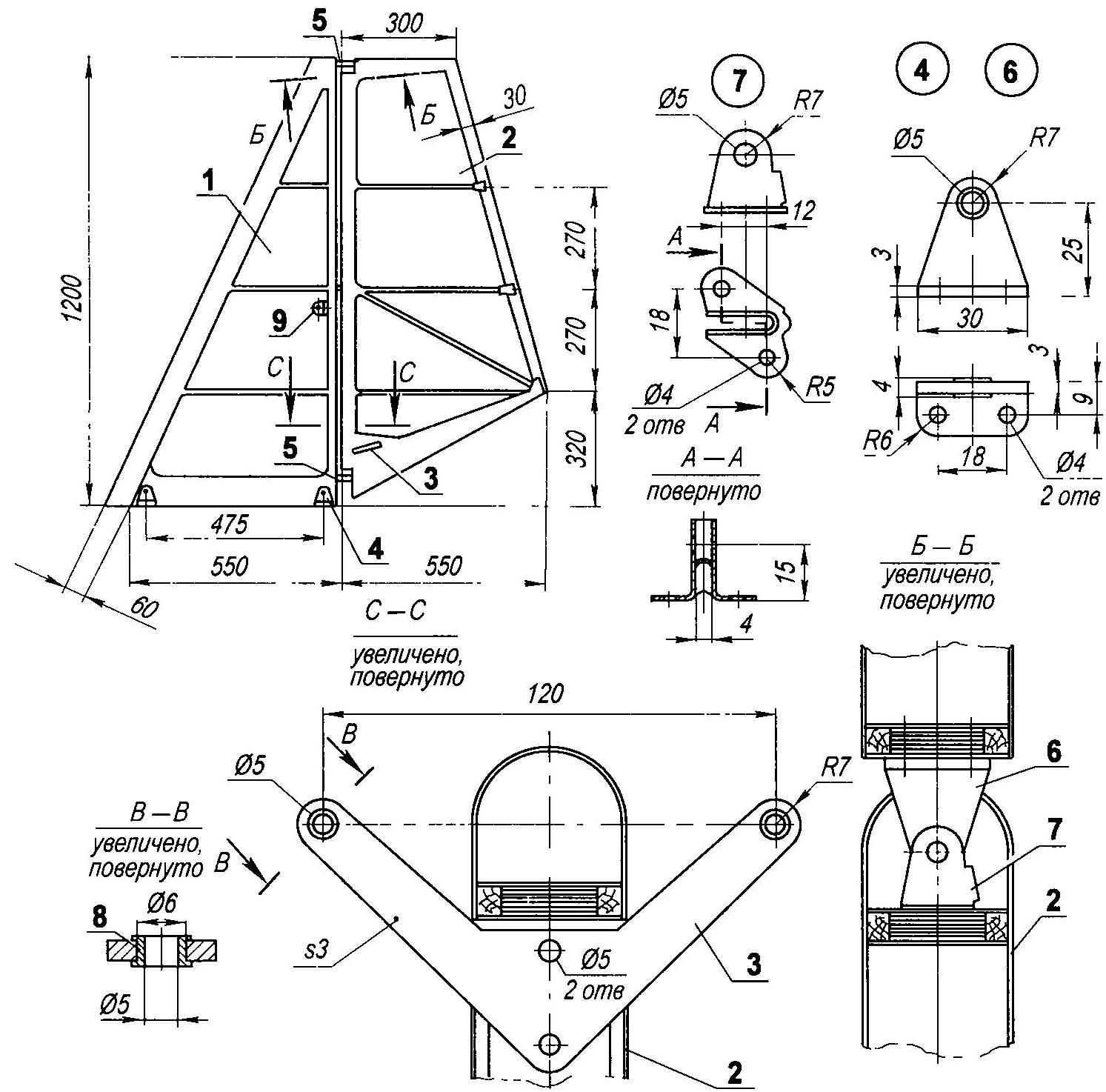

Модификация Арго 02 или Арго 03...?

И что ты понял и вынес из этих нюансов ? Для крепления тросовой проводки под углом к рулям существуют (серьги и коуши ) , которые парируют этот угол , если он существует . А для жёсткой проводки под углами существуют ШС и карданные соединения . Пора бы это знать !!!

...Вы не упомянули о нагрузке от троса, направленной вдоль оси вращения руля🧐
А зачем? И так вдоль оси любого руля надо брать нагрузку, равную 20-и весам руля. Осевая составляющая от натяжения тросов меньше

Алексей - для примера, вам дверь удобнее открывать когда тянете рукой под углом вниз или все же прилагать усилие перпендикулярно осям петель? Наверное все же второй вариант предпочтительнее. Хотя у Алексея всякое бывает :)
Это было про угол подвода тросов к РН. Теперь про серьги, коуши.... Скажите - ту же дверь вам удобнее открывать рукой напрямую или скажем привязать веревку и за нее тянуть? Думаю что веревка будет лишней, как и нежелательны ваши прибамбасы для компенсации углов разных, при повороте РН.
Т.е. получается делаем ось РН в наклон, троса к этой оси не под 90" , усложняем конструкцию кабанчиков РН и потом исправляем навешиванием всяких компенсаторов углов? Может просто адекватней увязать наклон оси РН с троссовой проводкой? А карданов можно навешать хоть как на Урале, только вот жаль что у нас не грузовик:)

Вопрос был не про сможет или нет, а про то, как легче. В данном случае я -NIK- согласен. Там еще один ньюанс будет - при оси поворота руля направления не перпендикулярной оси троса трос будет перемещаться не только вдоль своей оси, но и в вертикальной плоскости. Насколько сильно и будет ли это иметь практическое значение будет зависить от угла наклона оси руля направления. Конечно, всем этим можно пренебречь, но это факт и с теоретической точки зрения тут товарищь -NIK- прав и выдержка из книги, которую он привел выше, тому подтверждение.
Ну а как делать это уже решает автор проекта.

Ник, а можете посчитать насколько больше будет усилие если трос подходит к оси не под 90 градусов, а под углом к примеру 95 градусов ?

Можно и посчитать :) Но, самое главное - если у вас замкнутая тросовая проводка, то из-за подобных особенностей "ебинематики" будет сильнее натягиваться нагруженный трос ( к которому приложены усилия, ногой например). И если у вас "хлипкая" качалка", да ещё и предварительно закрученная, то представьте что с ней будет. Яркий пример для поиска - что происходит, когда "забыли" отрегулировать натяжение тросов при смене температуры (зима-лето).
В вашем случае, удлинение троса будет 0,4 мм, Усилие можете сами рассчитать.

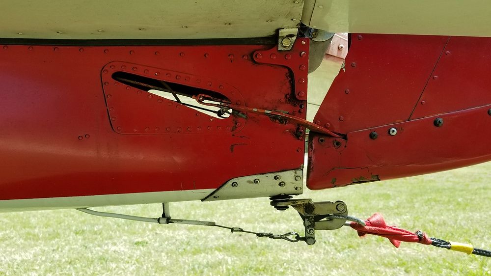

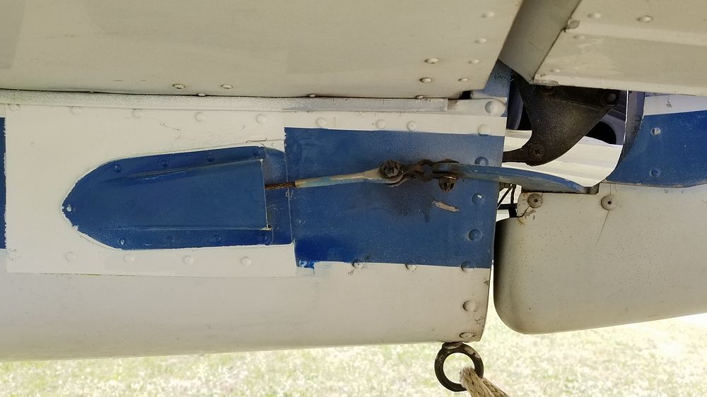

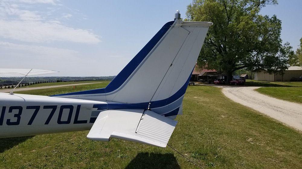

Чтобы закрыть этот вопрос. Я летал сегодня на планере и, когда проходил мимо нашего буксировщика (Цессна-150), вспомнил об этой дискусси и не поленился сделать фотки. Вот так выглядит у Цессны наклон оси руля направления:
А вот так выглядит тросовая проводка. Вроде все, как и должно быть по логике, но не спешим с выводами:

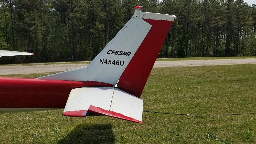

Рядом стояла другая Цессна (С-172) и я решил и ее сфотать и увидел там совсем другую картину:

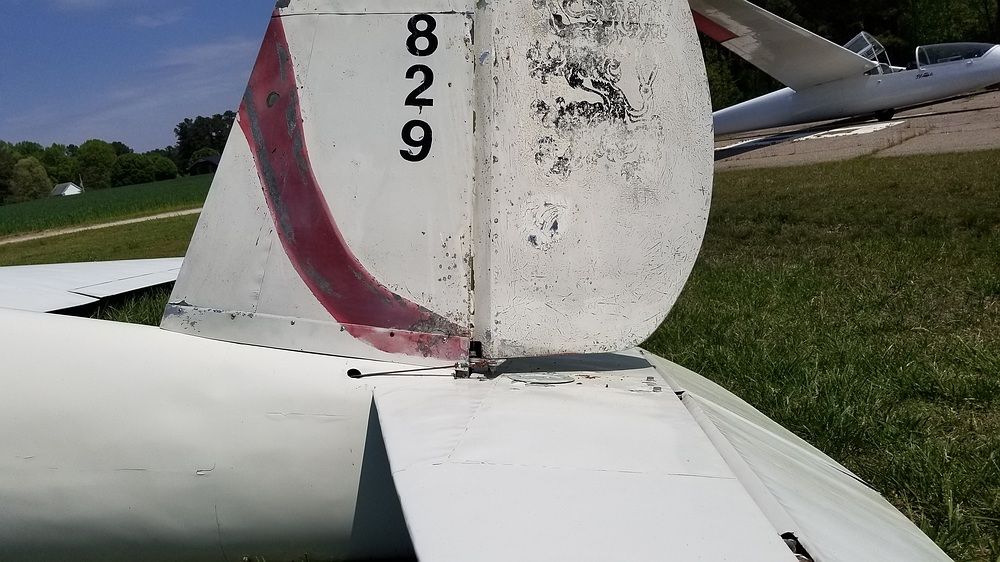

Тогда я пошел и сфотографировал планер, на котором я летаю, у него ось руля направления расположена вертикально, но проводка подходит не под прямым углом к оси:
Могу только повторить, что я сказал выше про возможные варианты:
