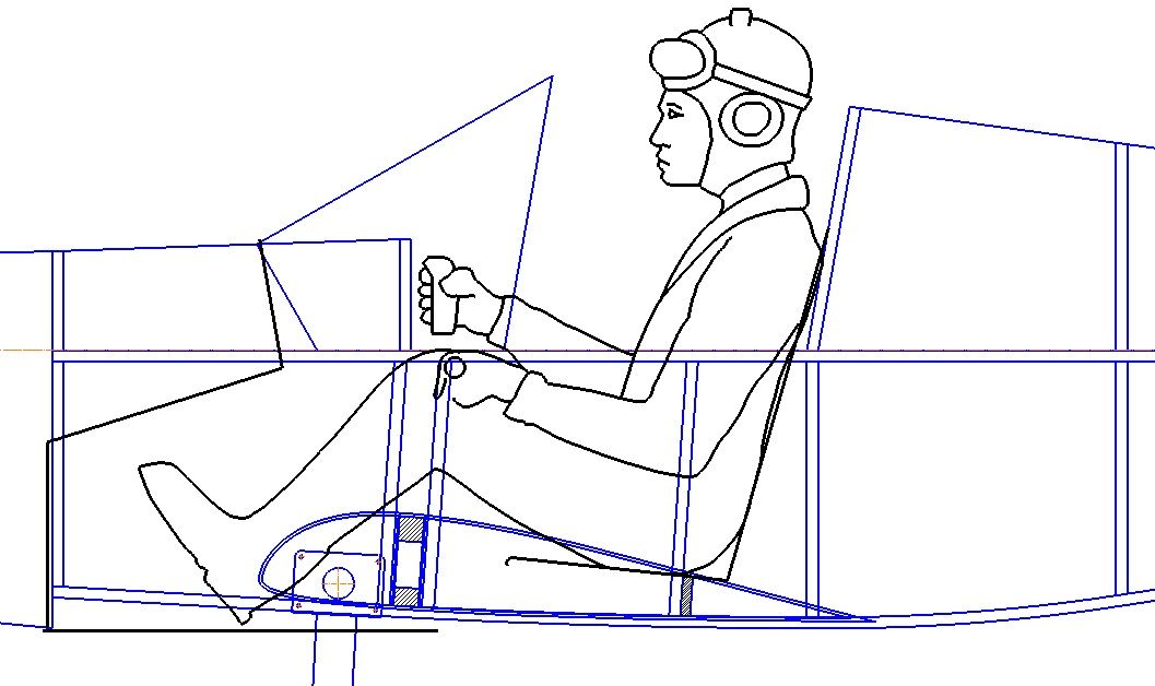

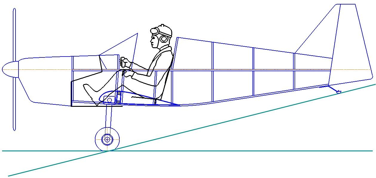

Всем известного персонажа решил отцыфрить, отсплайнить и впихнуть таки в кабину, дабы всё було точно по чертежу.
Элементы кабины чёрным цветом - тоже взяты из Кондратьева.
Хорошо видно, что нормальный "человеческий" РУС почти упирается в приборку. Ну и полы под ботинками по высоте выровнять с капотом мотора.

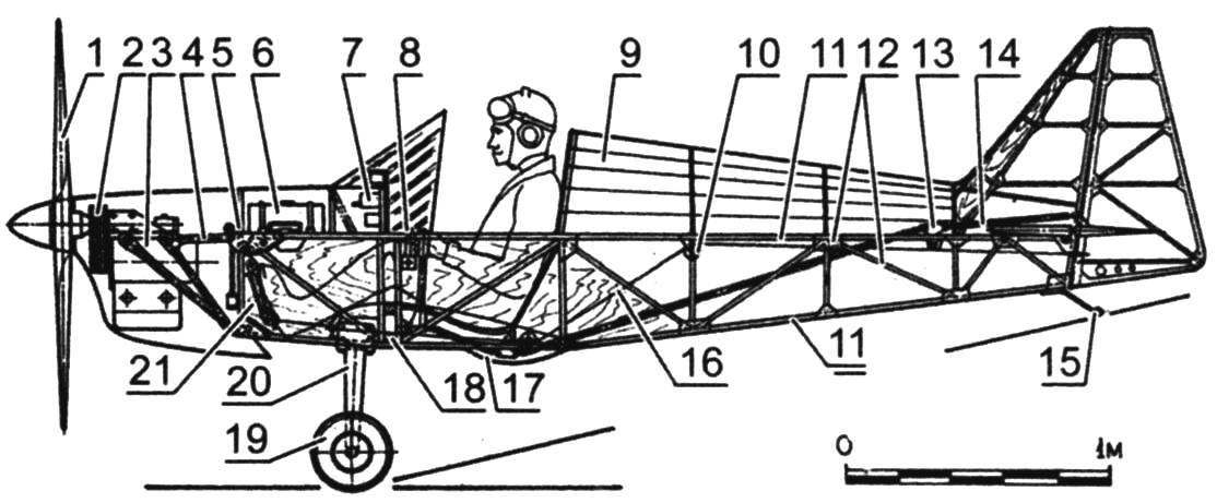

В журналах была ещё такая картинка.
Но здесь видно только левую руку. И не видно как всё плохо с правой рукой.
Ничего нового не привнёс. Просто визуализировал. Вдруг кому будет полезно.
