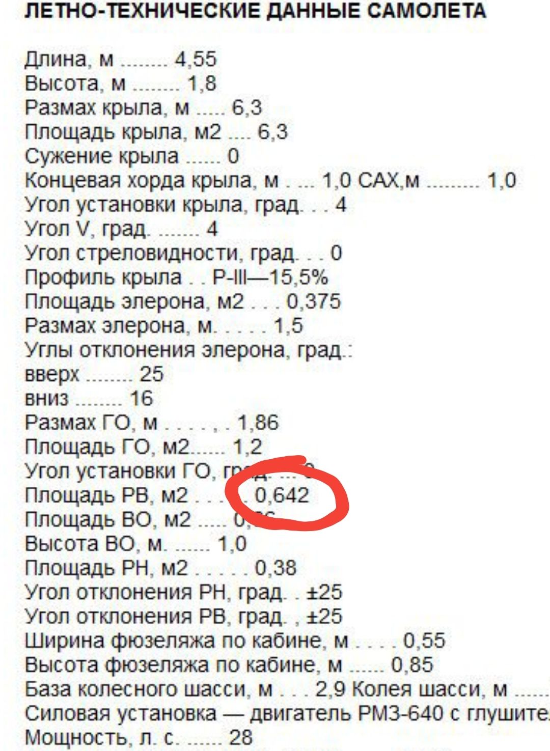

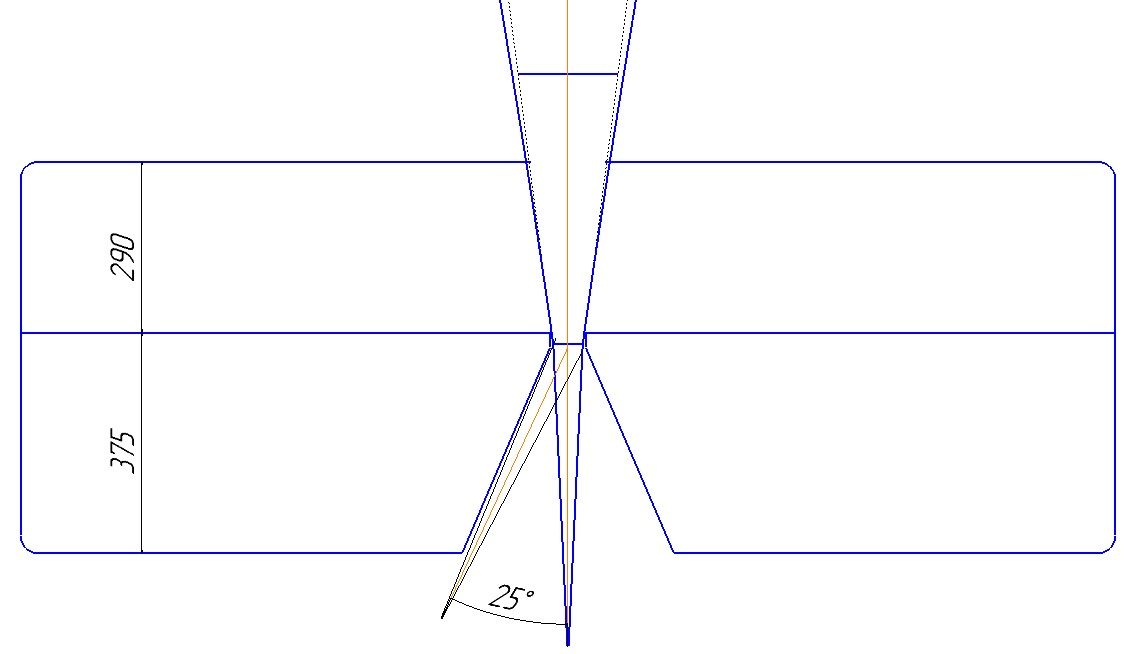

Почему у вас на картинке хорда РВ 375 мм, если на следующей картинке длина детали 1 - 325 мм?
argentavis
Я люблю строить махолёты!
Это косые нервюры. У меня хорда РВ 325 с лобиком. Стаб 290.
По тангажу управлется нормально.
Но я пятую точку подвинул вперёд на сколько позволяла кабина миллиметров на 80. Мотор достаточно легкий получился, поэтому разнос масс по тангажу небольшой.
А вот по курсу был шальной. Сейчас ход педалей увеличен. Пока не знаю как будет управляться по курсу.
Про то и пишу уже третий пост, что в журнальных размерах ошибки.
Вот в этой таблице всё более правдоподобно.
Попробуйте по журнальным чертежам насчитать столько.
А лучше в CAD подгрузите всем известные картинки. Большинство размеров совпадут. Кроме хорды руля высоты. Там разница видна, как говорится невооружённым глазом. И если посчитать по размерам снятым с картинок, то площадь очень близка к приведённой в таблице.

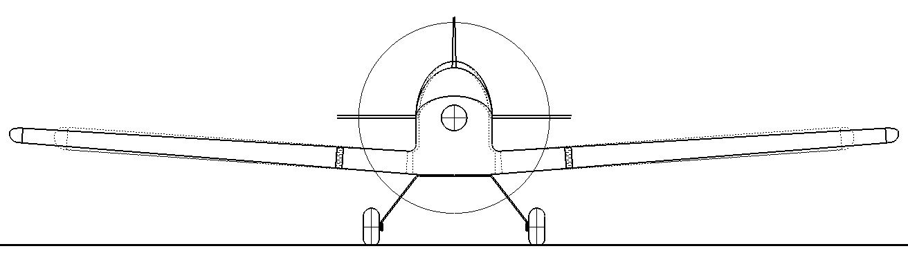

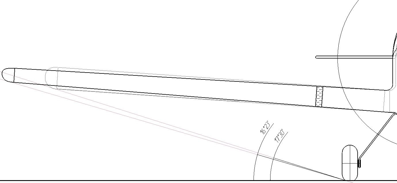

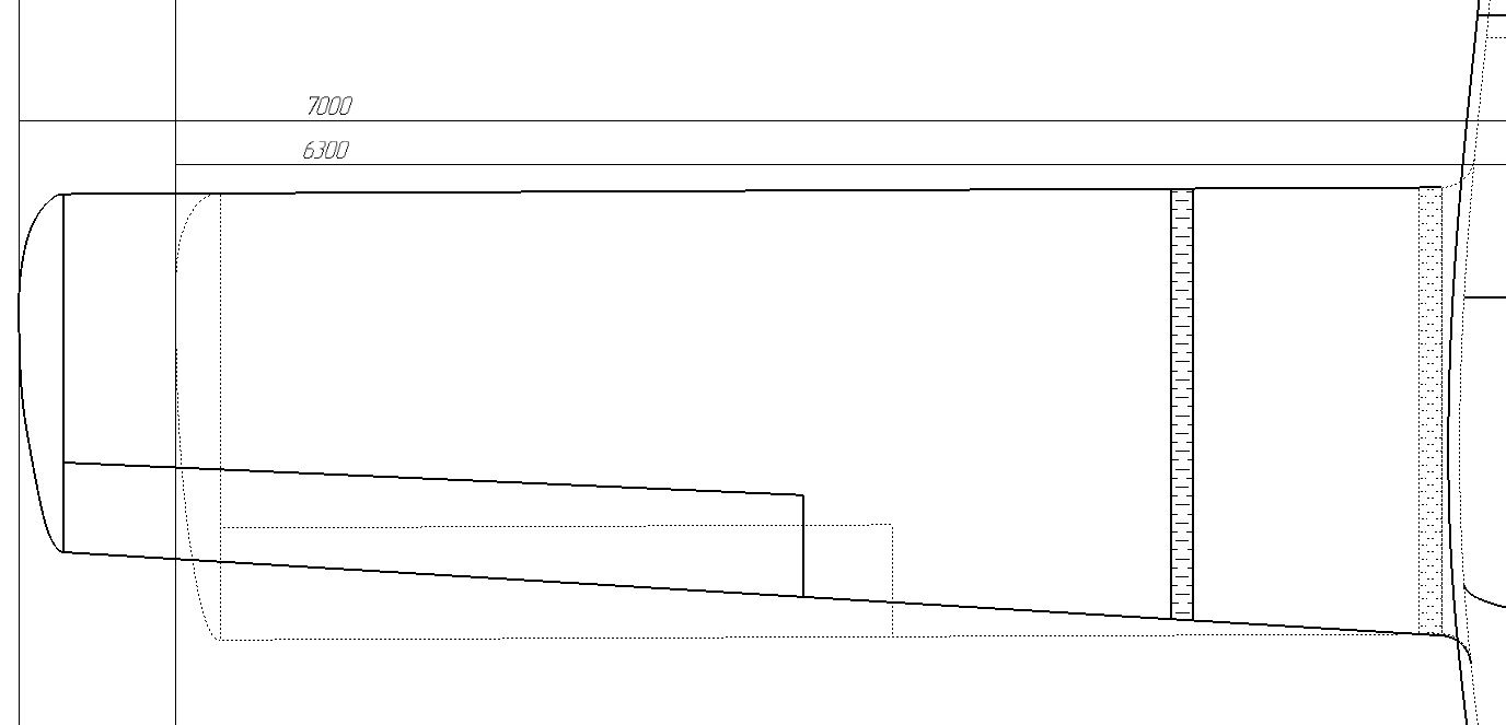

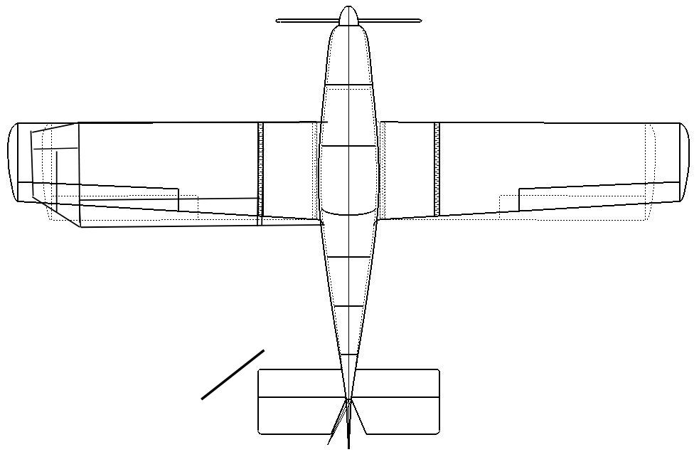

Продолжу про мой вариант с прошлой страницы.
...Размах увеличен до 7 м. Концевая нервюра 800 мм...
...Ширина фюзеляжа 600 мм...
...Поперечное V уменьшить до 3°...
Решил, что поперечное V лучше оставить прежним - 4°
Оригинал изображён пунктиром.

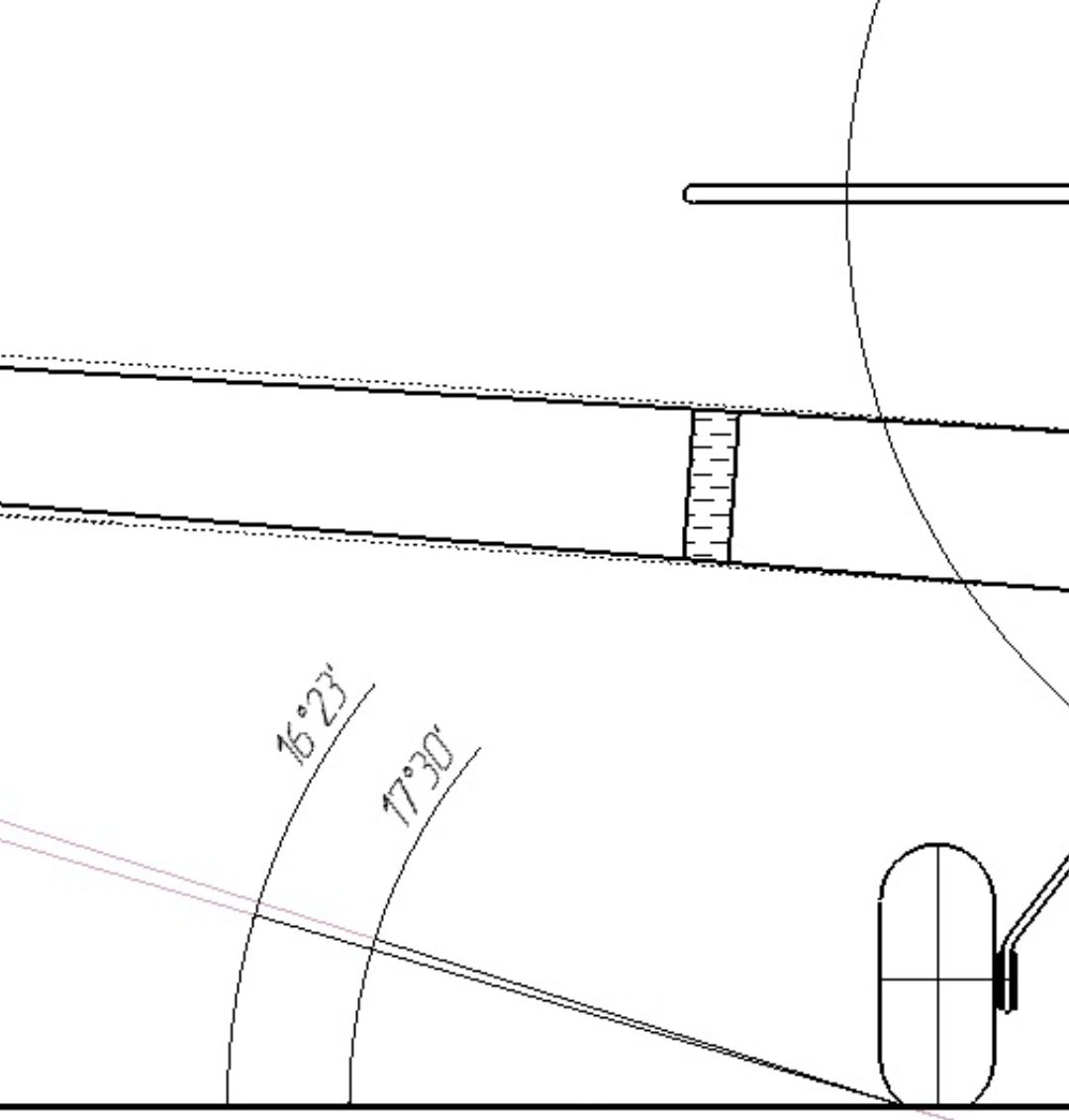

Угол допустимого крена в горизонте чуть уменьшился, а стоя на "трёх точках" почти не изменился.
Вопрос к эксплуатантам Арго с родным размахом 6,3 м и с родной колеёй 1,3 м. Этот угол приемлем или напрашивается увеличить/уменьшить? Ширина колеи достаточная?

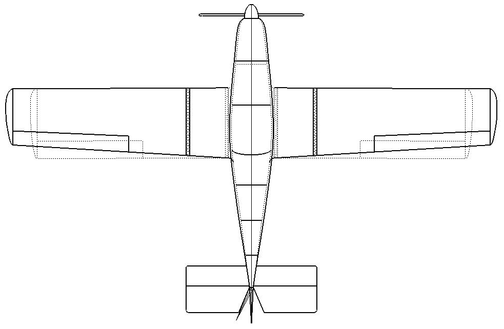

Да, это оптимальныеу углы.
На скоростных рулёжках на пруду иногда получалось слишком резко повернуть и думал вот вот сейчас на крыло ляжет.
А на лыжах у меня достаточно высокая реборда. Но нет, ни разу даже не зацепил, пока к рулёжке приноровился.
Так что нормально.

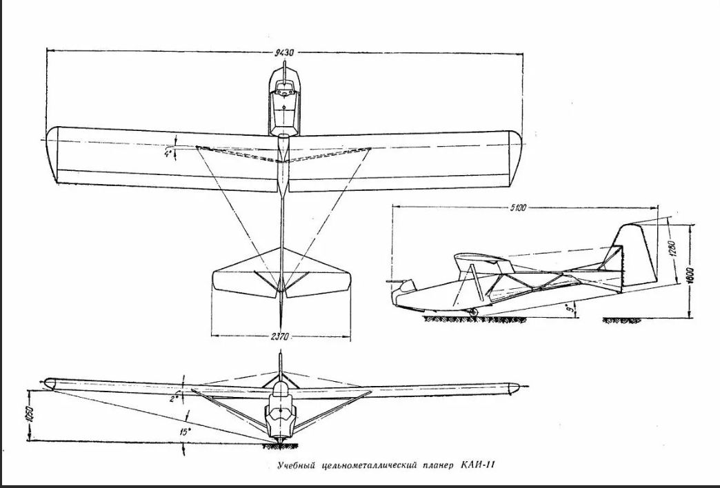

Строитель самолета
На всех планерах угол между законцовкой крыла и колесом 10, максимум 15 град.Кондрантьевские 25 градусов, там никому не нужны, да и вообще достижимы в ущерб шасси- будет уродец голенастый и трудно управляемый

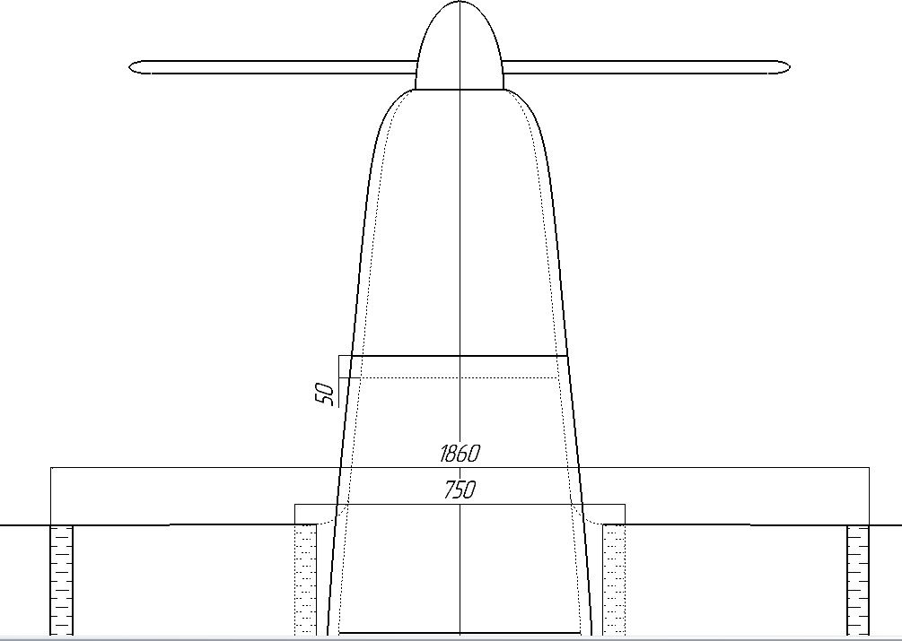

Опять же, не привнесу ничего нового. Всего лишь визуализирую некоторые варианты из этой темы.
Размах увеличен до 7 м. Концевая нервюра 800 мм. Несущая площадь крыла - без изменений. Положение САХ - без изменений. Соответственно площадь и положение ГО изменений не требуют и остаются в исходном варианте.
Ширина фюзеляжа в районе кабины увеличина до 600 мм. Первый шпангоут сдвинут вперёд на 50 мм.
Центроплан расширен до размеров горизонтального оперения. Длина консолей уменьшена на 205 мм. Соответственно нагрузки в узлах креплений консолей уменьшатся. Сечения лонжеронов можно не менять.
Приборную панель сдвинуть на место бензобака. Баки в центроплан. Поперечное V уменьшить до 3°. Геометрическая крутка в пару градусов не помешает.
Имхо естественно.
Кстати, хорда руля высоты 375 мм. Вдруг кому пригодится.
Здесь соглашусь с Алексеем. Если делать сужение, то более ярко выраженное (хотя бы 1,5-1,6), иначе возни дофига, а толку кроме усложнения не будет.
mfs68
Я люблю строить самолеты!...и не только
Лучше вообще без сужения ,в этом и прелесть Арго. Как вариант может быть трапецевидной только законцовки по 500...600 мм на сторону,где нужно будет сделать только две разные по длине нервюры. Где то в середине этой темы показывал такое крыло в плане,кому лень искать,то крыло как у Тетчера.
argentavis
По сути, лучше вообще оставить конструкцию крвла, как есть, а сделать только трапециевидные законцовки, удлиннив таким образом крыло. В законцовке, немного наростить лонжерон клиновой вставкой для жесткости.
mfs68
типа так и увеличить на 50 мм хорду просто спрямив задний контур профиля или увеличив сам профиль 1050....1060мм.элерон прямо от центроплана до законцовки ,что упрощает облегчает проводку на элероны ,как по весу ,монтажу и эксплуатацию. И вполне можно уменьшить V-крыла в 3º ,так как законцовки если делать по верхней плоскости крыла ,то нижняя плоскость и средняя линия законцовки будут автоматом в +~1,5...2ºградуса. При размахе 6,5...6,6м мы получаем площадь крыла 6,7...6,8 м2 . Всё компактно ,просто ,небольших размеров и сложностей.

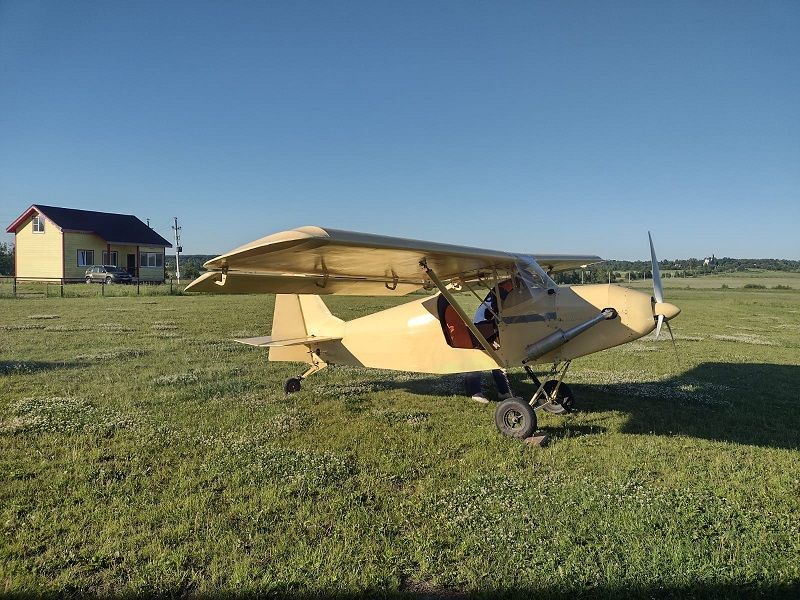

Ну, конечно это уже не Арго. Хоть хвостовое оперение и похоже от него, и габаритные размеры фюза. Конструктивно это совсем другой самолёт. Но апаратик интересный.
Любитель
Я люблю этот форум!
Хороший человек делал Арго, не закончил. А я люблю парасольки
Расскажите пожалуйста подробнее, если можно, о самолётке.
Обращая внимание на оперение, бросается в глаза чуть измененный киль с наплывам. Скорее всего это было сделано из эстетических соображений, но наращивание его площади выглядит разумным.
Могу только предположить, что самолёт получился приятным и летучим, но вот носовая часть немного диссонирует. Хотя, наверняка, тут есть своя причина. Скорее всего был другой движок и чтобы побыстрее летать, подогнали то что было проще и быстрее всего;)
