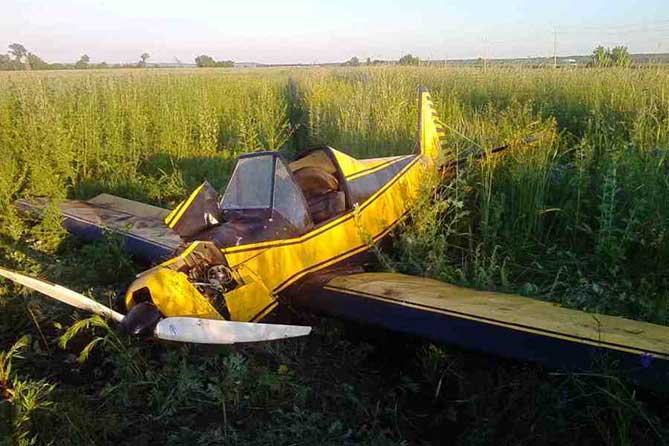

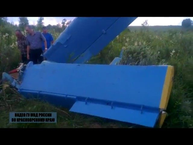

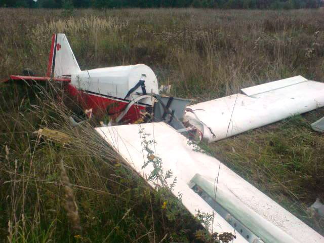

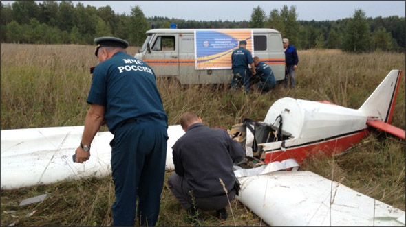

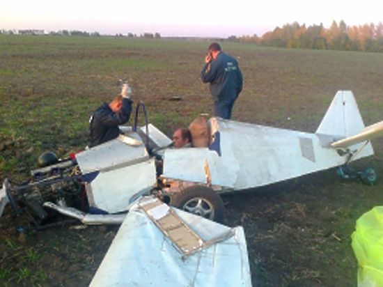

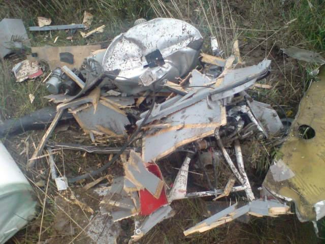

Достаточно случаев разрушения кабины деревянного АРГО или АРГО-подобных при жестких посадках.
А вот случай, когда кабина выдержала, но черепно-мозговая травма с летальным исходом. Похоже, проблема с привязными ремнями.
Я хотел обратить внимание на пассивную безопасность: достаточно прочная кабина, надежные привязные ремни, дуга безопасности.
Да, все это -лишний груз в полете, ну как, например, шасси.

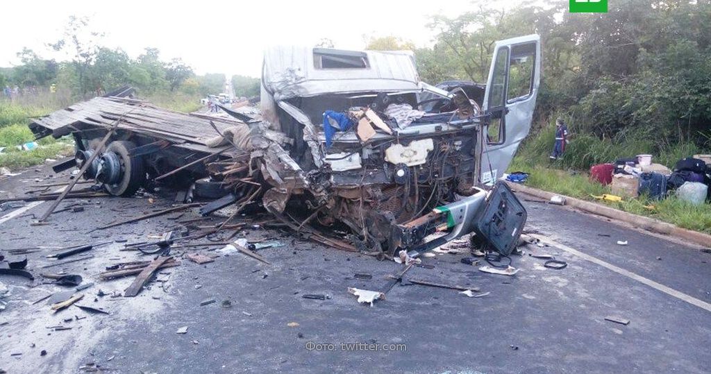

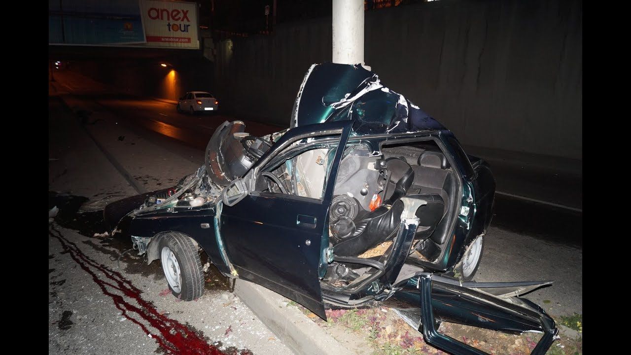

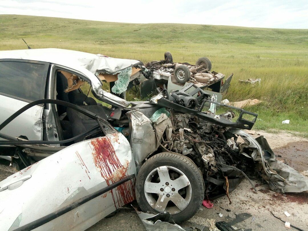

Даже у железных автомобилей при ЖЕСТКИХ посадках кабины разрушаются. И что, делать кабины из листа потолще?
И страшилок там побольше.
