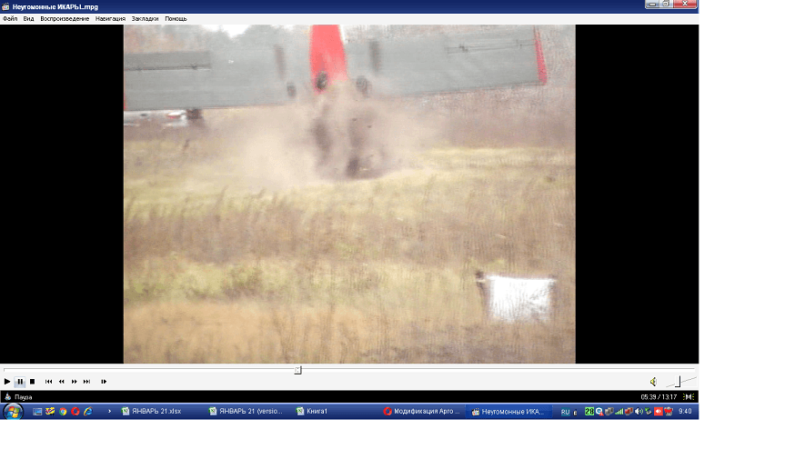

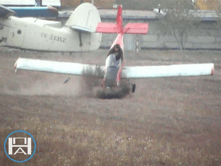

Да все это понятно и правильно для авто. Я же хочу сказать что увеличение обшивки Арго с 1.5 до 2.5 мм даст только утяжеление и бОльшие шансы сорваться в штопор. А при штопоре на малой высоте даже 8 мм обшивка не спасет , что и демонстрирует первая ваша страшилка.
Всё правильно Александр, самолет должен ходить за ручкой, а не помахивать плоскостями на мин. скорости с визжащим мотором.
Средняя перегрузка торможения примерно равна квадрату скорости в м/с, деленному на 20 путей торможения. При падении на твердую землю путь торможения очень мал, максимум равен размеру того, что может смяться перед/под пилотом.

Практически все приведенные на фото Арго.Причина падения-потеря скорости.Отказ движка не приводит к падению.Плохо тянущий мотор даже опаснее, т.к постоянно летишь на скорости близкой к сваливанию.Четкий контроль скорости и не было бы жертв.
Это начинаешь понимать позже, а в первых полетах приближение земли кажется страшнее потери скорости, сам на это попал, ... и развалил свой первый самолет.

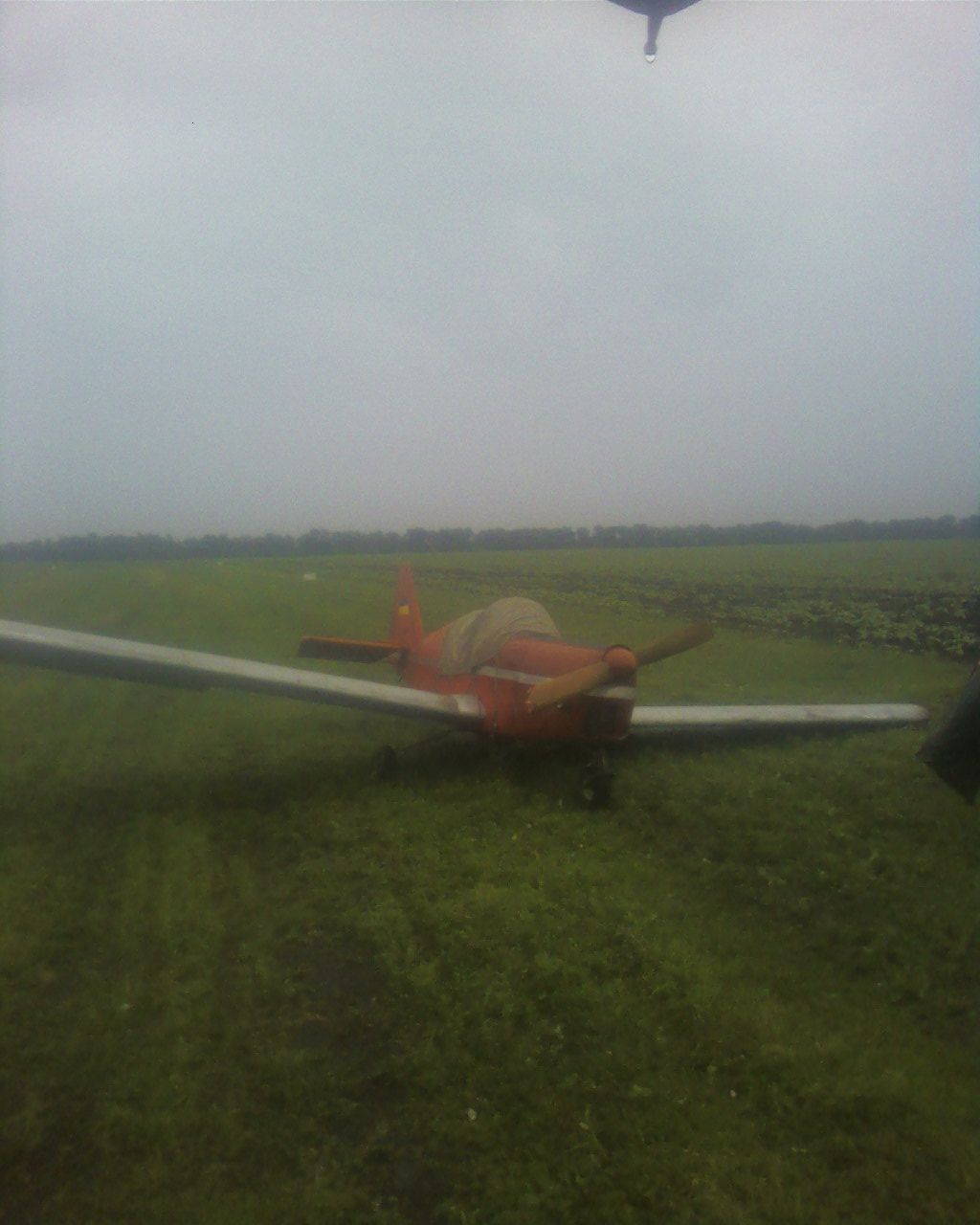

Три случая из нашей практики, когда крепкая кабина нам пригодилась. Мы ее в шутку так и называем: "бронекапсула"
Вот поэтому на учебном самолете, дополнительные меры пассивной защиты пилота никак не помешают.
Потому что на начальном этапе шансы нештатных ситуаций всегда на порядок выше.
