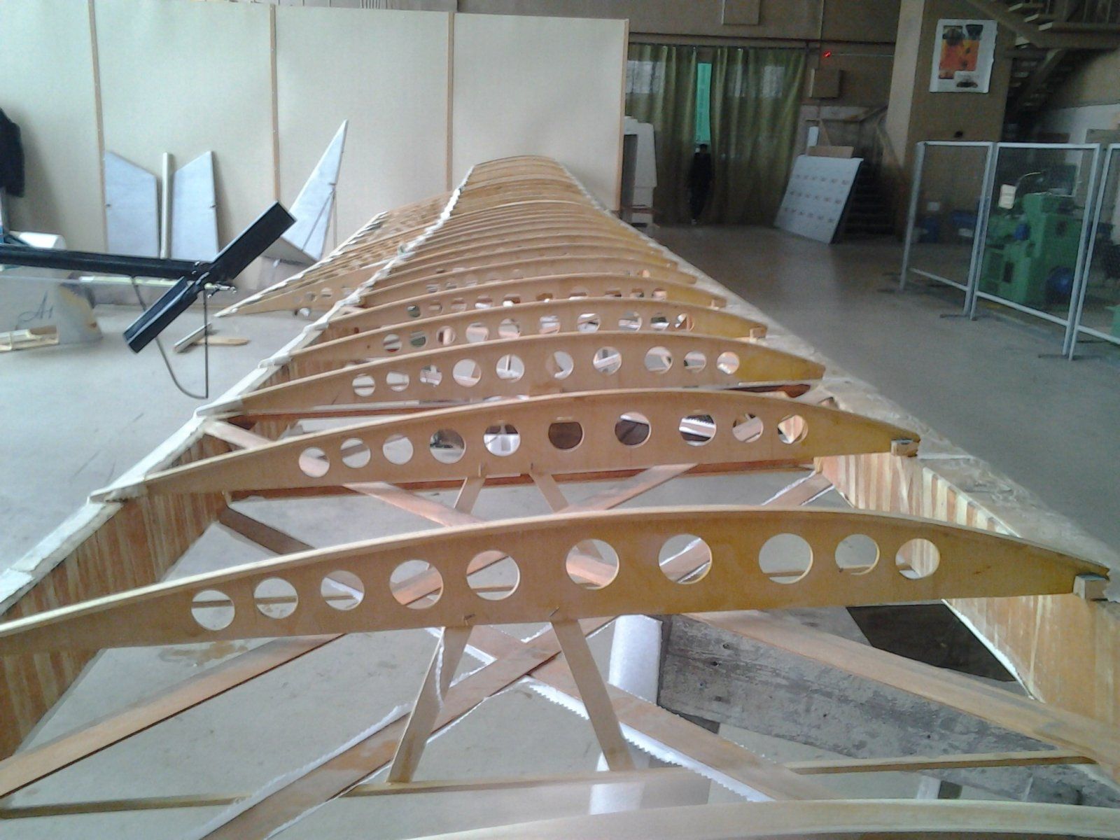

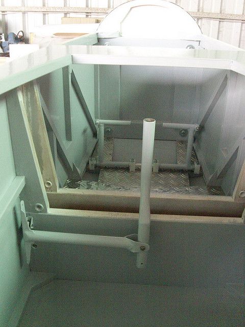

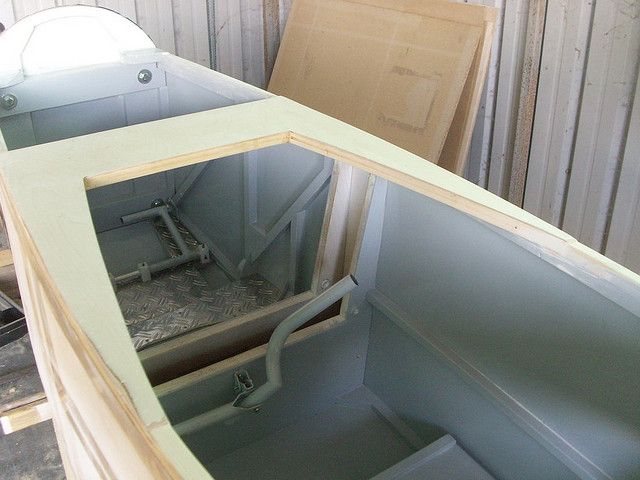

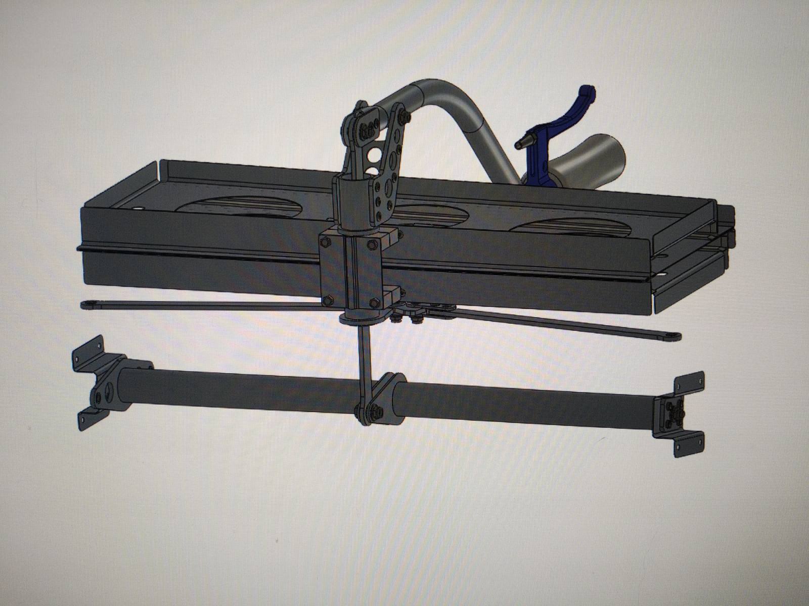

Вот он тут и не мешает. А если сдвинуть перндний лонж в крыле вперед на 50 мм, а заднюю стенку превратить в лонжерон, то сесть между лонжеронами не проблема. А вот проводку тяги РВ придется опять колбасить на качалках воркруг опы под днищем и лепить обтекатель. В предложеном ранее мной варианте добавление стрингера на треугольниках весу много не добавит а проводку значительно упростит.
Лонжерон заложен в максимальной толщине профиля как и положено.Как вы планируете зашить фанерный лобик крыла.На кручение работает замкнутый жесткий контур.Причем он оптимально задействован.Переход от жесткой обшивки к полотняной без изломов.Лонжерон же с мах. строительной высотой берет на себя изгибающий момент.Поймите наконец , что строили компетентные люди ,а не проходимцы.Вы как то унижаете их даже.Толку то размещать один штакетник в начале хорды другой в районе законцовки ,какую эти палки будут нести нагрузку .На блохе другой профиль крыла.

Никто не ставит по сомнение компетентность строителей, но они тоже не боги. Недостатки есть, их можно исправить.
Речь шла о двух лонжеронной конструкции, где два лонжернна связаны между собой не только нервюрами, но и диагональными связями по периметру лонжеронной коробки, как на пример у Антоновского планера. Тогда кручение будет воспринимать не лобик, а коробка лонжеронов, и передний лонжерон можно будет двинуть вперед. Высоту профиля, как и хорду тоже можно увеличить при желании, а может и надо. Но повар, сказал, что пока эта рыба в его уху не пойдет. 😄
Лонжерон заложен в максимальной толщине профиля как и положено.Как вы планируете зашить фанерный лобик крыла.На кручение работает замкнутый жесткий контур.Причем он оптимально задействован.Переход от жесткой обшивки к полотняной без изломов.Лонжерон же с мах. строительной высотой берет на себя изгибающий момент.Поймите наконец , что строили компетентные люди ,а не проходимцы.Толку то размещать один штакетник в начале хорды другой в районе законцовки.
Не кипятись, отец пчелолетов. И лонжерон подвинут и "штакетник", рано или поздно, нарисуют там, где надо. Сейчас, можно сказать, рождается то, что эуропа прошла много десятилетий (вот тут аж обино стало) назад. Следующе поколение следующий поток строителей создаст имено то, к чему стемится каждое сердце созданых ходить - и красивый, и легкий (относитльно) в строительстве самолет.

Речь шла о двух лонжеронной конструкции, где два лонжернна связаны между собой не только нервюрами, но и диагональными связями по периметру лонжеронной коробки, как на пример у Антоновского планера. Тогда кручение будет воспринимать не лобик, а коробка лонжеронов, и передний лонжерон можно будет двинуть вперед. Но повар, сказал, что эта рыба в его уху не пойдет. 😄
Да это то что нужно!Очень простая конструкция!🤣 Особенно изменение профиля в мах.его толщине м.у нервюрами.Было 155мм будет 130мм. С этой площадью крыла будет как кирпич летать и падать не предупреждая.Вам авторы даже профиль подарили хоть туповатый и тихоходный, но прощает все почти.сделать аппарат как есть 120-140кг и летать даже самому научиться можно.

Ну я же не говорю, что именно такое крыло строить, а привел как пример, двухлонжеронного крыла. Технические решения пир этом могут быть другие.
Просто, как способ сдвинуть пилота вперед, для ухода от задней центровки, которая здесь изначально заложена, из-за меньшего веса пилота. Я на пример на 30 кг тяжелее, Димы Чеботарева и где будет центровка, если все оставить так как есть?

Зачем в АРГО делать Раскосы между лонжеронами, когда обшивка лобика до лонжерона есть + центроплан жесткий? 😀 На представленном фото нет в конструкции того центроплана и обшивки лба фанерной. Тут кто новый человек прочтёт ваши рац.предложения - так в осадок выпадет.
Там раскосы стоят от смещения лонжеронов в одной плоскости друг относительно друга - всего -то.

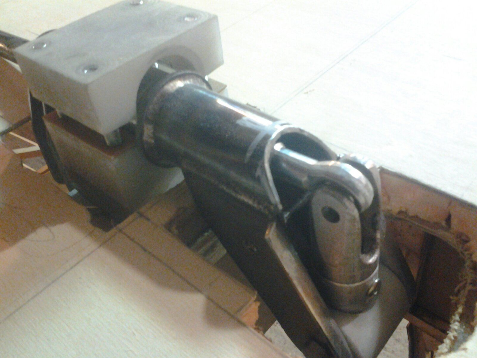

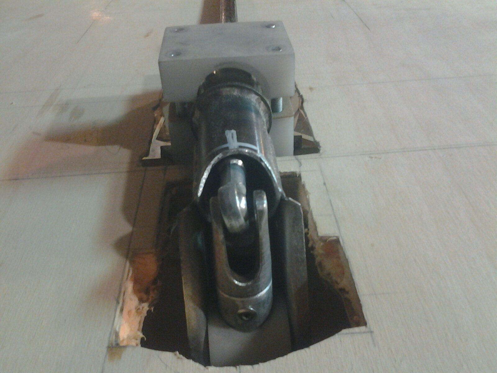

А вот обход попы. Плюс аккуратные узлы подвески моторамы, а не как по углам старого чемодана
