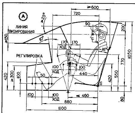

Элементы кабины чёрным цветом - тоже взяты из Кондратьева
Олег, а какого росту тот "персонаж" получается?
Я его не выпрямлял 🙂 но, судя по высоте тела, персонаж довольно рослый.
Если кто будет использовать картинки из инета, то помимо выравнивания в горизонт, нужно чуть ужатьт по высоте, с масштабом примерно 0,976. Я так сделал - сошлись все размеры из эскиза, кроме линии визирования.
Длину кабины надо увеличивать однозначно.
Как минимум на 100мм вынести вперёд передний шпангоут с противопожарной перегородкой. Всё там притык. У меня рост 1,67м
Тогда будет возможность двинуть вперед стденье, а мотораму сделать короче. Тогда с легким мотором не будет такая длинная носовая часть.

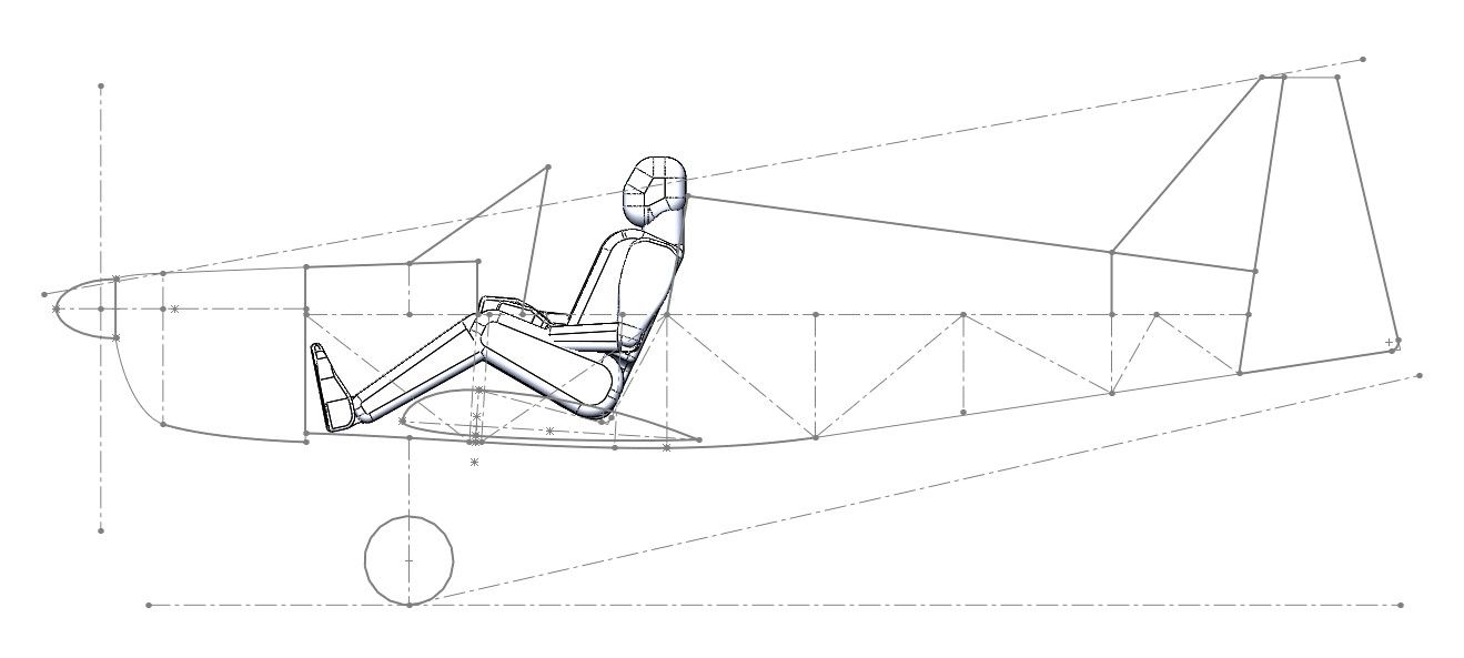

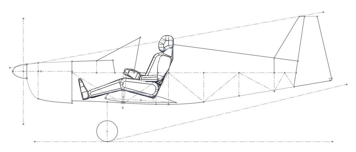

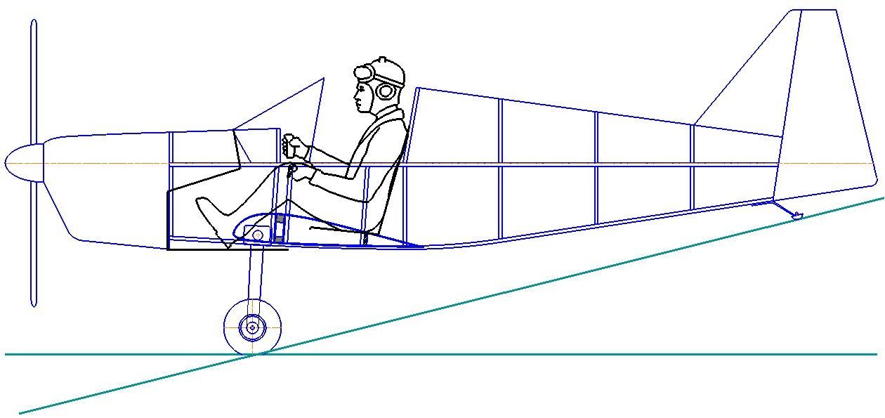

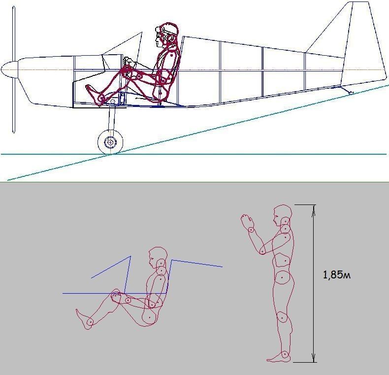

Всем известного персонажа решил отцыфрить, отсплайнить и впихнуть таки в кабину, дабы всё було точно по чертежу.
Элементы кабины чёрным цветом - тоже взяты из Кондратьева.
Хорошо видно, что нормальный "человеческий" РУС почти упирается в приборку. Ну и полы под ботинками по высоте выровнять с капотом мотора.

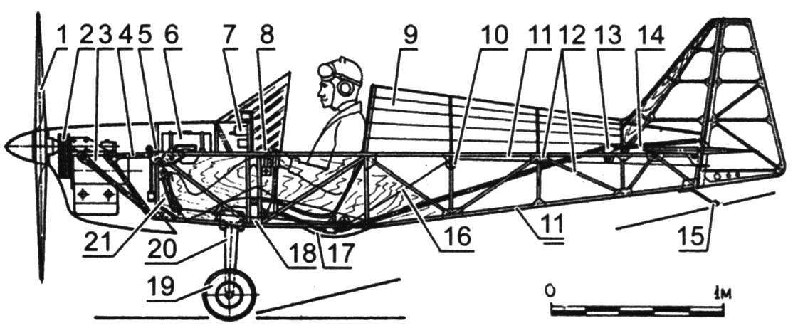

В журналах была ещё такая картинка.
Но здесь видно только левую руку. И не видно как всё плохо с правой рукой.
Ничего нового не привнёс. Просто визуализировал. Вдруг кому будет полезно.
Если обратить внимание на посадку пилота,есть некоторые отклонения и стандартная тенденция многих строителей Арго. Сидушка на задней стенке крыла,хотя на чертеже сидушка впереди этой стенки и ниже. Это скорее ,а точнее для того чтоб влезть в готовую кабину не проверив,а это и выше посадка и увод цт аппарата за нужные % САХ.Насчёт пола под пятками пилота. У Кондратьева это рекомендация ,а не аксиома, требующая подгонки под себя туда сюда пару километров)). Здесь вполне можно ноги поднять или опустить,в зависимости от удобства. Я свои размеры знал до Кондратьева ,не распологая ни интернетом ни его книжкой ,и всегда с детства когда чтото пытался строить,обязательно небольшой макетик с помощью книг и линейки всё образмеривал на себе или с соседа,который был выше меня на 100 мм))). И всегда проверял разницу на удобство положения пилота и эти размеры. И никак иначе, потому что в моём случае ☺🤣)я как художник),аппарат должен быть красивым ,а также обязательно и удобным.)

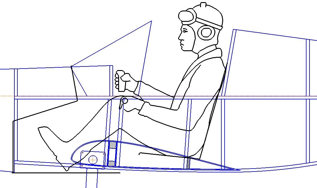

Не ведитесь на красивые картинки. Для примера прикидывал "Арго-02" (оригинал) с человеком 181см роста. Вот он, в кабинке сидит.
Как видно по картинке, помимо ручки, которая сильно зажата в перемещениях по тангажу, там ещё и коленки в приборке и ноги в противопожарной перегородке.
Тёрли об этом уже мульйон раз. Получается, я бы даже не влез туда, так как ноги упирались бы в разные места.
Самолёт видимо был построен под людей не большого роста, ибо даже 181см в наше время, это уже средний рост.
Добавлю ещё варианты для понимания, с вытянутыми ногами и с удлинённой передней частью фермы на 150мм, а также отодвинутой приборной доской.

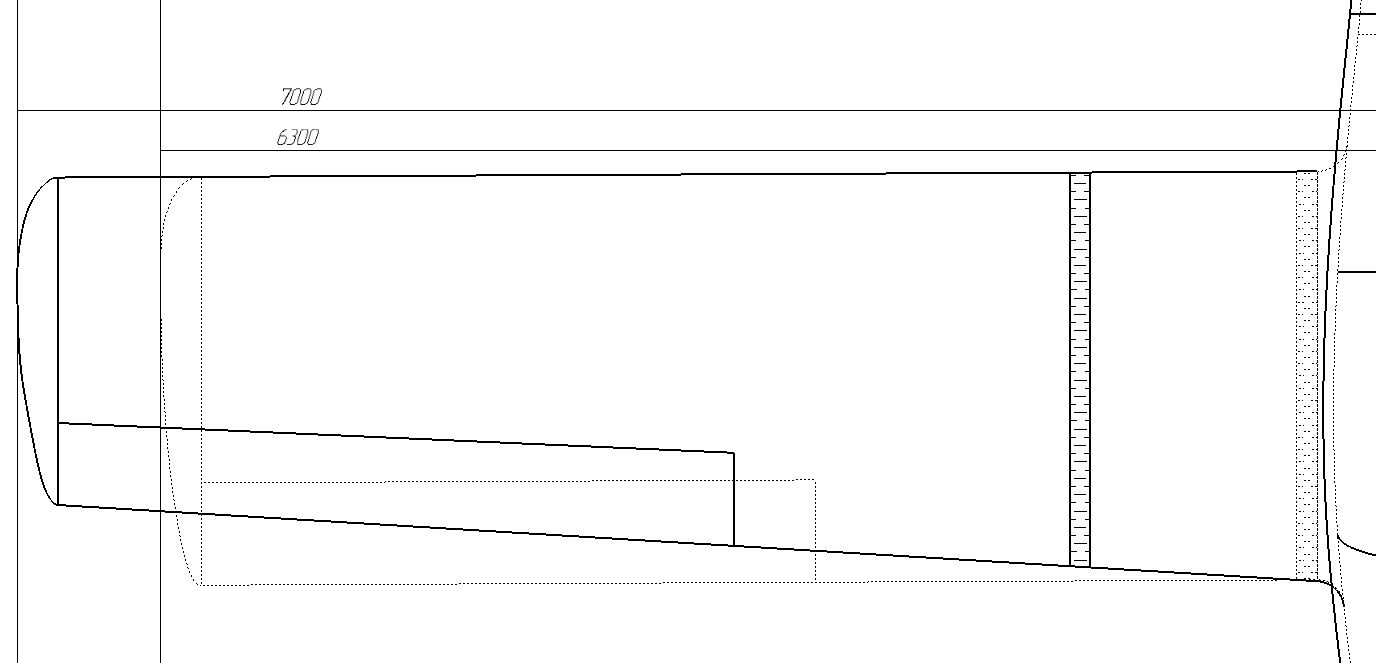

Опять же, не привнесу ничего нового. Всего лишь визуализирую некоторые варианты из этой темы.

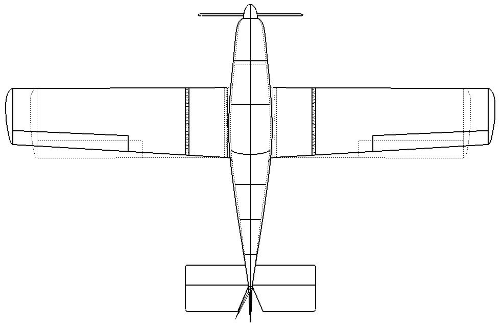

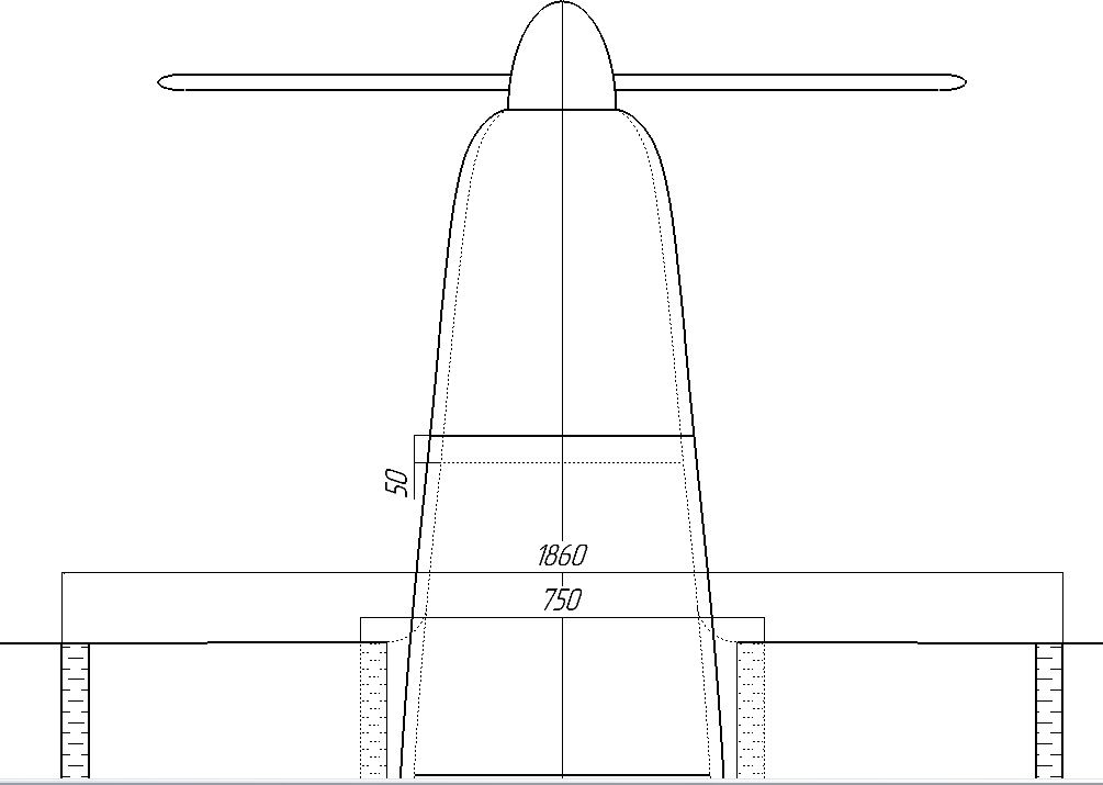

Размах увеличен до 7 м. Концевая нервюра 800 мм. Несущая площадь крыла - без изменений. Положение САХ - без изменений. Соответственно площадь и положение ГО изменений не требуют и остаются в исходном варианте.
Ширина фюзеляжа в районе кабины увеличина до 600 мм. Первый шпангоут сдвинут вперёд на 50 мм.
Центроплан расширен до размеров горизонтального оперения. Длина консолей уменьшена на 205 мм. Соответственно нагрузки в узлах креплений консолей уменьшатся. Сечения лонжеронов можно не менять.
Приборную панель сдвинуть на место бензобака. Баки в центроплан. Поперечное V уменьшить до 3°. Геометрическая крутка в пару градусов не помешает.
Имхо естественно.
Оригинал изображён пунктиром.

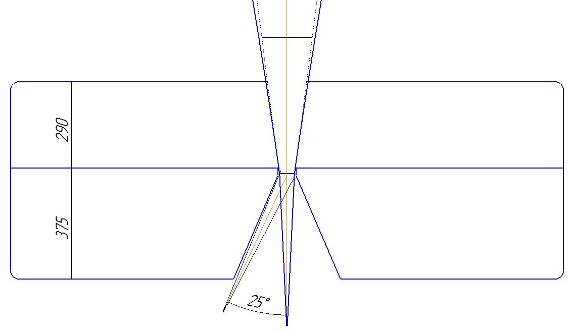

Кстати, хорда руля высоты 375 мм. Вдруг кому пригодится.
Хорду РВ лучше делать такую же как и у стабилизатора.
Будет слишком высокая чувствительность по тангажу.
Если увеличивать рули, то и стаб нужно увеличивать тоже.
Но лучше рули оставить как есть, а стаб расширить в корневой части, сделав его стреловидным. Управляемость тоже улучшится.
Потому, что рули влияют на давления вокруг стабилизатора, и он так же учавствует в создании моментов. При этом улучшится стабильность полёта и управление будет мене острым.
...Если увеличивать рули, то и стаб нужно увеличивать тоже...

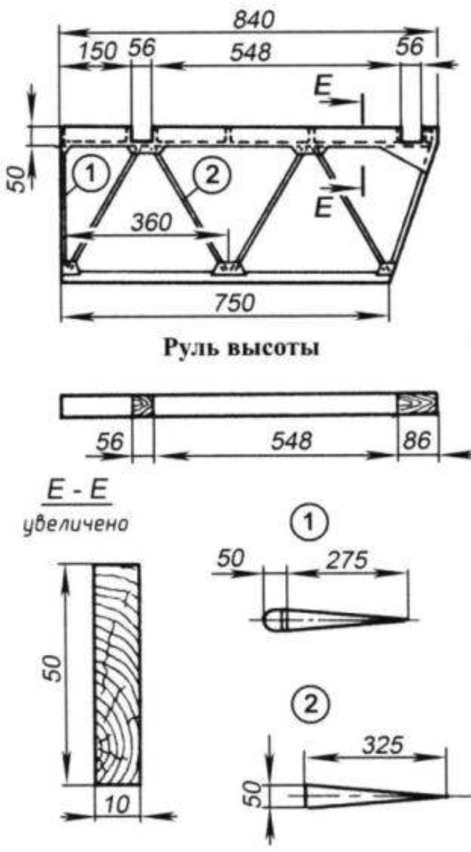

Я не изменял хвостовое оперение. Просто разобрался в конструкции и информировал как должно было быть у оригинала. А в журнальных чертежах вакханалия лютая.
...Будет слишком высокая чувствительность по тангажу...
Высокая чувствительность по тангажу будет если рули повышенной площади сделать балансирными. А так у Вас только повысится нагрузка на РУС, и соответственно информативность.
Ну и на разбеге/пробеге не придётся бешенно орудовать РУСом по ташгажу.
Если Ваш руль высоты сделан согласно этой картинке
то он по площади примерно на 17% меньше оригинала.
