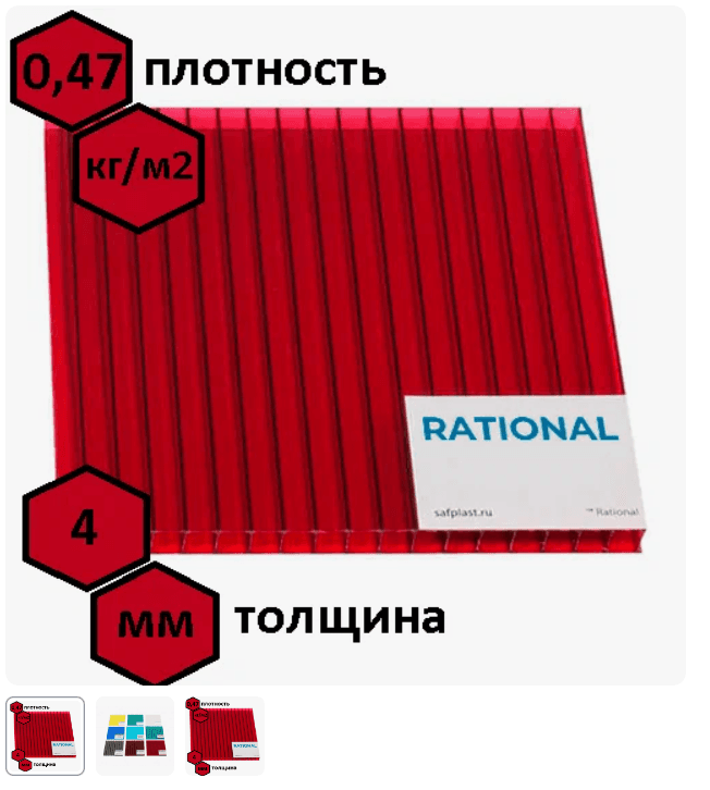

Крыло планирую одноподкосное, лонжерон крыла склепан из верхнего и нижнего уголка Д16т размером 3000х20х20х2, верхнего и нижнего технологического уголка (для крепления нервюр) и алюминия АД31 размером 3000х20х20х1,5 и стенки из листа Д-16Т размером 3000х150х0,6мм.Я так понял ,что крыло подкосное...
Джека55.Крыло планирую одноподкосное, лонжерон крыла склепан из верхнего и нижнего уголка Д16т размером 3000х20х20х2, верхнего и нижнего технологического уголка (для крепления нервюр) и алюминия АД31 размером 3000х20х20х1,5 и стенки из листа Д-16Т размером 3000х150х0,6мм.
Нервюры. Носки нервюр планирую выколотить из Д16АМ толщиной 0,4 мм. Межлонжеронную часть нервюр склепать из алюминиевого уголка АД31 15х15х1,2мм.
Крыло планирую обшить по кругу (вокруг нервюр) сотовым поликарбонатом, с направлением "сот" по полету. Думаю поликарбонат справится с крутящим моментом.
Если обшивка из поликарбоната, в ходе статических испытаний не выдержит крутящий момент, предусмотрел на задней стенке крыла узел для заднего подкоса.

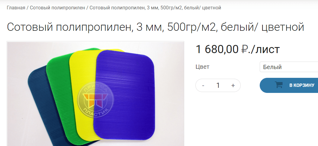

что вы все прицепились к поликарбонату. фиговый материал. вот вам в разы лучше Гофропластик — Компания «Юг-Ойл-Пласт» чуть тяжелее,но можно взять тоньше. прочнее в разы. цвета любые. и зимой ничего не отвалиться. оперение если продумать,можно все из него собрать на дюралевых трубах,лонжеронах.Крыло планирую одноподкосное, лонжерон крыла склепан из верхнего и нижнего уголка Д16т размером 3000х20х20х2, верхнего и нижнего технологического уголка (для крепления нервюр) и алюминия АД31 размером 3000х20х20х1,5 и стенки из листа Д-16Т размером 3000х150х0,6мм.
