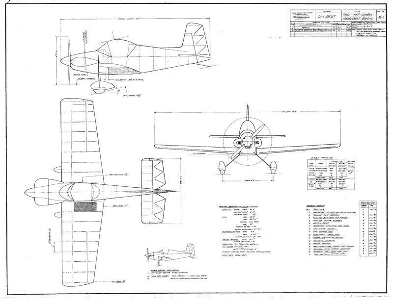

Более скоростная и те же размеры что и Арго, но крыло короче и САХ в районе 1,15... 1,18 м ось шасси почти на передней кромке, и если там будет наше Аргошное крыло, то ось шасси вообще будет на передней кромке крыла. Это не я карандашом балуюсь, это практика других народов наших дальних)). Но видно трудно даётся увидеть практические изделия.

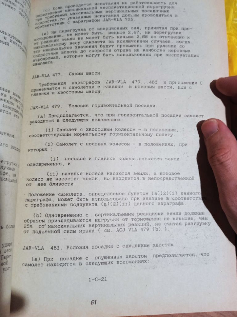

Посадка с поднятым в горизонт фюзеляжем вовсе не расчётный случай, на разбеге с поднятым хвостом попадание в яму -тоже
Это вы к чему: в оправдание лени найти нормы и ознакомиться и узнать доподлинно - какие именно расчетные случаи следует учитывать?
Тогда меняйте ник: "строитель самолета" - для уважающих нормы и правила.
А к тому что угол выноса шасси Арго вполне оптимален. Нет расчетных случаев когда самолет с хвостовой опорой садится или встречает препятствие с поднятым хвостом-это не его режимы
Сподобились? Вот и делайте согласно нормам.
Пункт 479 (а)(1) необходимо выполнить: обозначенные нагрузки действуют в этой конфигурации. А конфигурация соответствует положению самолета в ГП, т.е. строительная горизонталь самолета горизонтальна - при этом на стойки действуют вертикальные и лобовые нагрузки.
Нормы замечательны тем, что их надо читать буквально по буквам: общее представление может отличаться от требований с точностью до наоборот.
Я бы ещё добавил, что показанные тут пункты раздела С не являются определяющими. Раздел С касается порочности, а вопросы прочности не играют решающей роли в выборе расположения основных колес.
Поищите в разделе В, что-то вроде 233-го пункта.
А ещё лучше, посмотреть РДК, справочник авиаконструктора и учебники. Даже "Аэродинамика", Пышного, рассматривает вопрос выбора расположения колес.

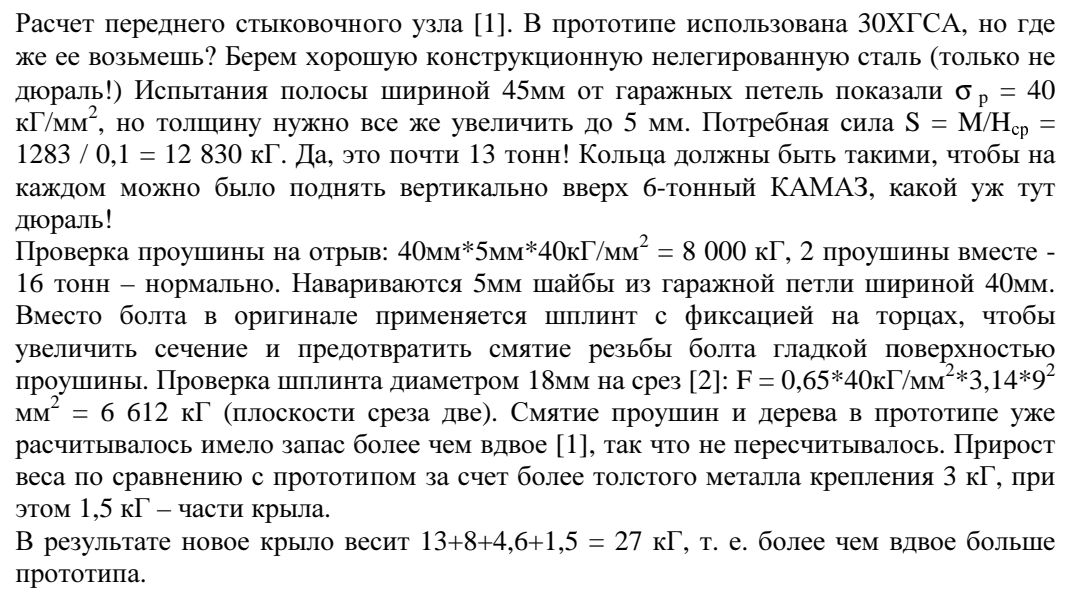

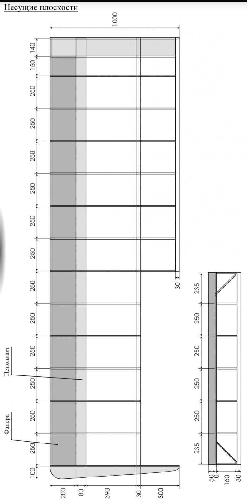

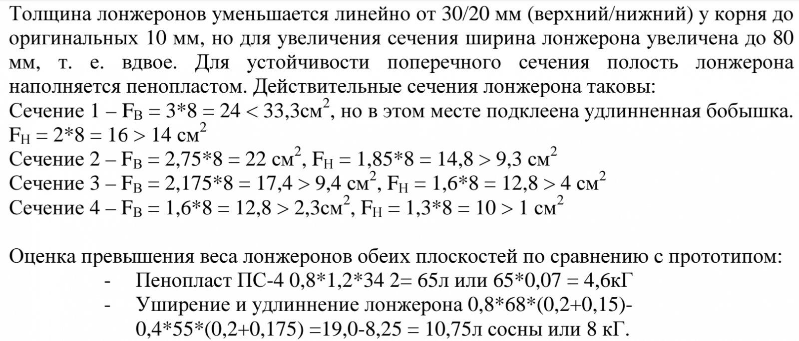

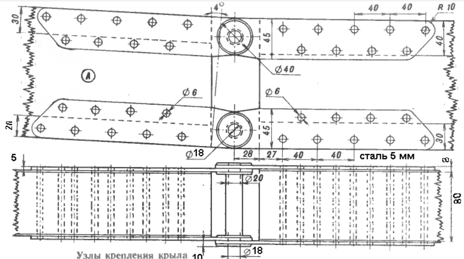

Вы просили показать "улучшенный" лонжерон. Вам показали один из вариантов.
Делайте с ним что хотите. Только меня не трогайте 😁

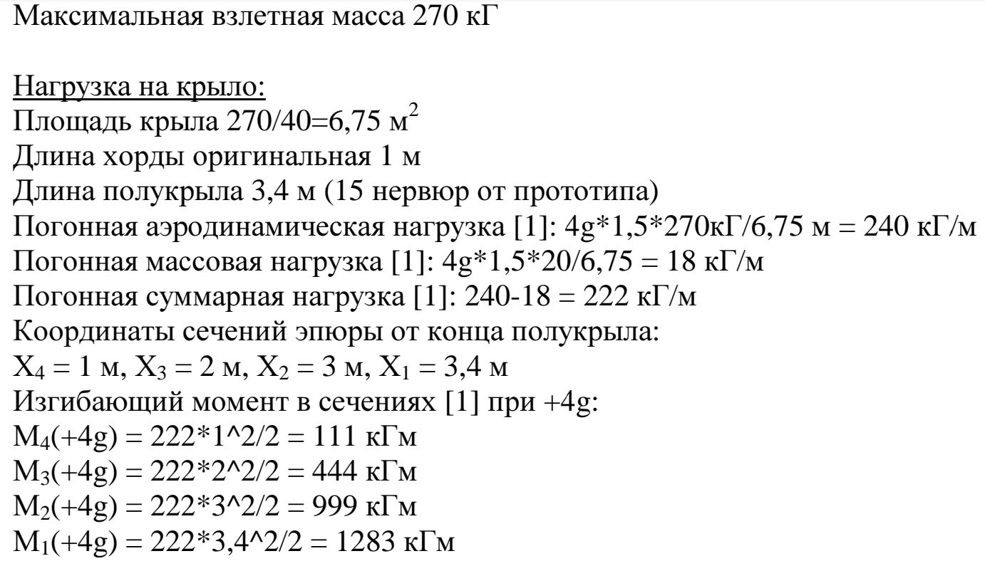

Простите. Толко площадь конслей имеем 6,8 м2, а фюз не считаем? С фюзем получается для нормальности ширина фюза 600мм,то в итоге размах 7,4 м и площадь крыла 7,4 м2.(по Кондратьеву). И по расчётам Арго, но там есть ошибка, если память не изменяет. А вообще, кто то проверял расчёты на прочность крыльев Арго по журналу М-К?
При расчётах с общей массы высчитывается вес консолей. Не?
Так он и вычитает как раз тут, где "Погонная массовая нагрузка"
Только почему-то вес крыла он оговаривает сначала как 27 кг, а в формулу вставляет 20.
