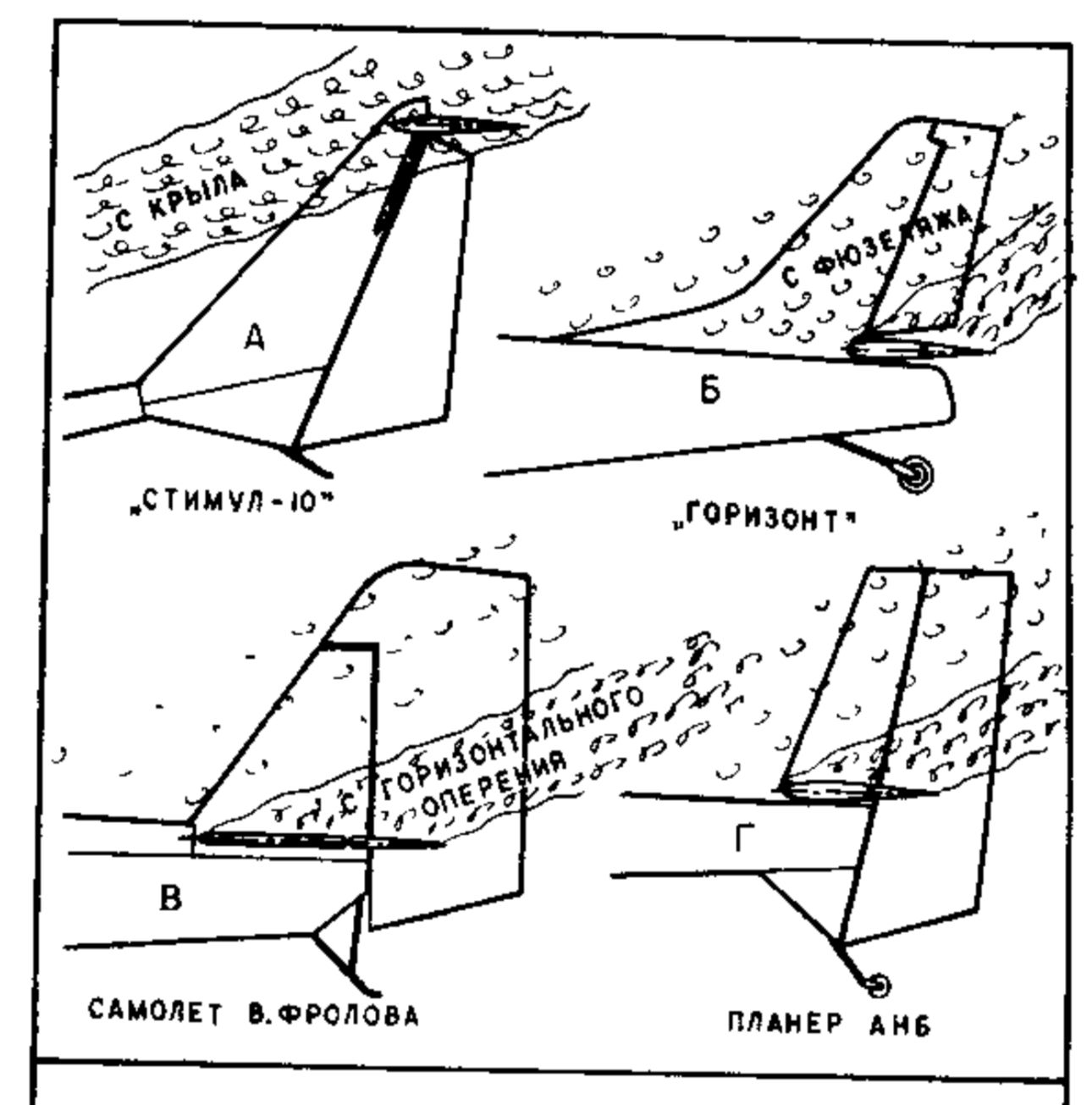

Ты хоть читал того Кондратьева или только картинки разглядывал? Там ни слова про затенение ВО фюзеляжем, ибо такой проблемы просто нет! Там описывается затенение руля направления горизонтальным оперением при разных компоновках!
И были катастрофы в таких ситуациях.

У Ту-154, ГО в штопоре попадало в поток, сорвавшийся с крыла, и РВ терял эффективность. И были катастрофы в таких ситуациях. Однако, 30 лет возили пассажиров, и возят кое-кого и кое-что до сих пор. Желание создать самолёт хороший во всех отношениях, характерно... 🙂
Вот, хороший самолёт, надо продолжать строить, авось пронесёт.
Главное - профессиональные конструкторы строили (как и фольксплан) - нет оснований не доверять.
А люди разбившиеся - они просто не профессиональные конструкторы были.

По отзывам, И-16 в управлении не сложнее Як-52, который вообще то "летающая парта". Со штопором у него проблем вообще нет, хотя теоретически РН затеняется РВ. Можете смело строить, заодно и пригодится Пеноплекс чтобы эллипсовидное крыло сделать.

Я лишь сказал, что хвост у фольксплана выполнен не в соответствии с последними рекомендациями теории авиастроения.
Но вы наотрез отказываетесь признать очевидную истину.
