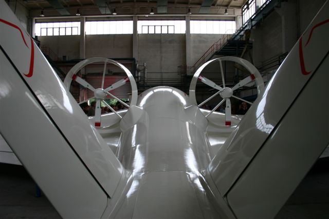

Игорь! Как я понял, Ты предлагаешь что-то типа вот такого размещения Су и привода воздушных винтов (смотри фото ниже)..
Токмо кажется мне что в этом раскладе ремни должны быть зубчатыми (как у тебя на первой КАСАТКЕ-5). Бо другие в условиях постоянной сырости будут проскальзывать нехило... :IMHO

Alex_520, это что, модель? Почему гондолы ВМГ так малы?
Потому что там НЕТ гондол ВМГ - двигатель в фюзеляже, а воздушные винты приводятся во вращение посредством ремней - всё именно так, как хочет видеть Игорь Бирюков.

Обратите внимание на двигатель и стойки-пирамиды для установки воздушных винтов на этом фото. Остальные фото (по приведённой выше ссылке) показывают аппарат. на котором эта силовая установка применяется.

Данная схема на СЛА-гидроплане,каковым и является ЭСКА-2,будет иметь существенный недостаток-сложность тех. обслуживания двигателя,из-за малого объема моторного отсека возможности доступа только сверху.
Кроме того,меньше надежность СУ,из-за наличия 2 ременных передач.
( эх,жаль,что небыло таких ремней в 16г,а то бы Слесарев свой Святогор достроил,наши бы разбомбили германцев,и выиграли бы мы 1-ю мировую! ;D 😀)
Крепление двигателя на пилоне,конечно,не идеально,но применяется в гидроавиации давно и часто.Моторама и крепление двигателя при этой схеме,если не ошибаюсь,расчитываются на горизонтальную перегрузку 15,дабы движок не прилетел на головы пилотов. 😉
Кстати,browser,почему на схеме ЭСКА-2 винт в кольце имеет диаметр 1700,а без кольца -1500,по-моему должно быть наоборот! :-?
