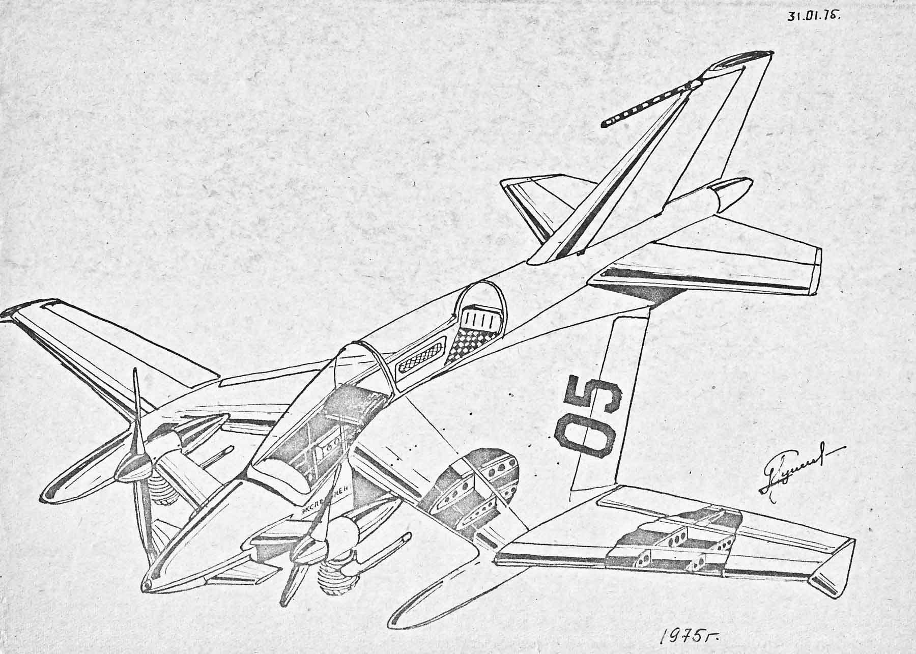

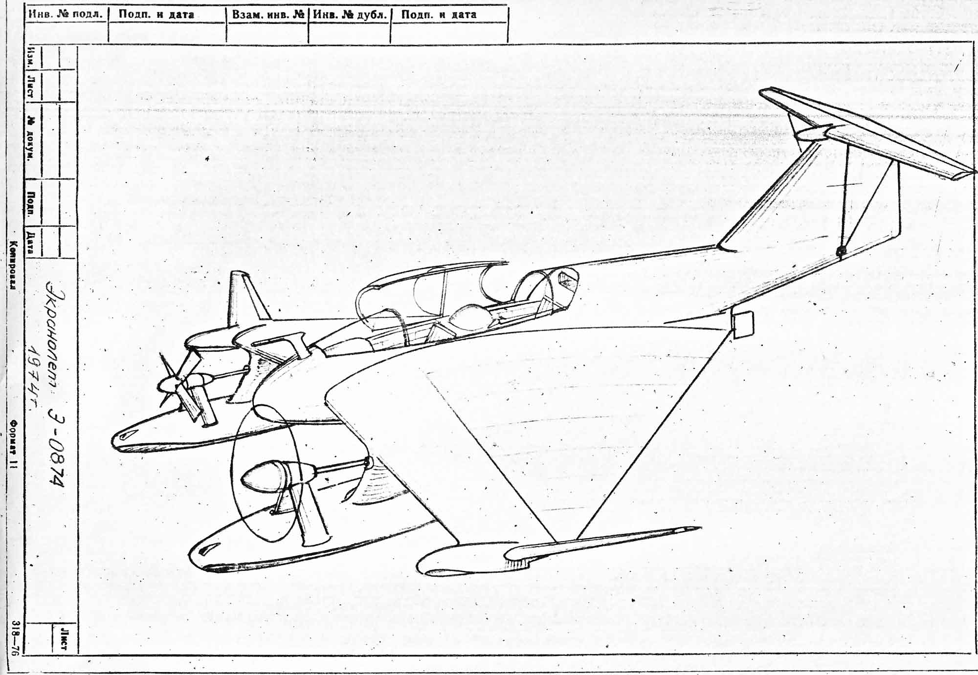

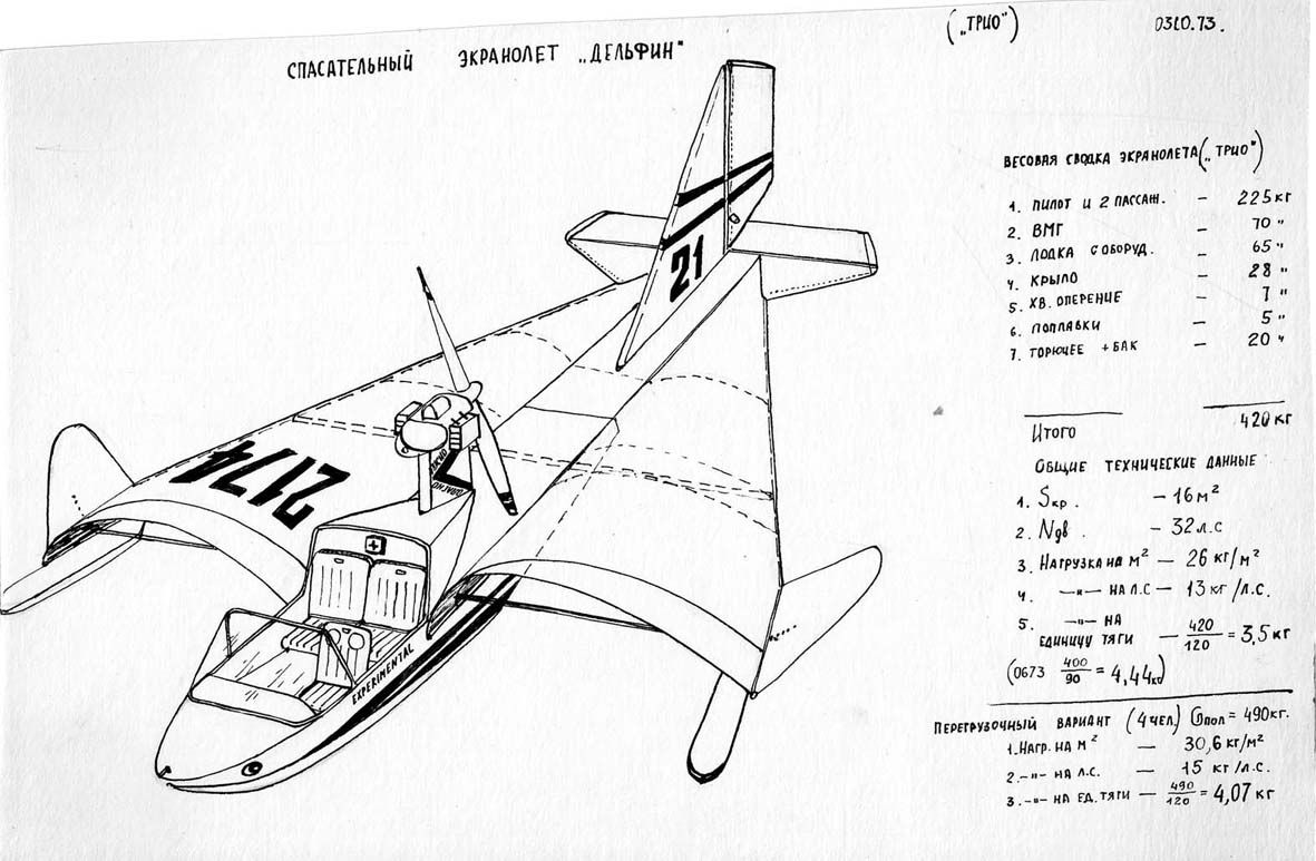

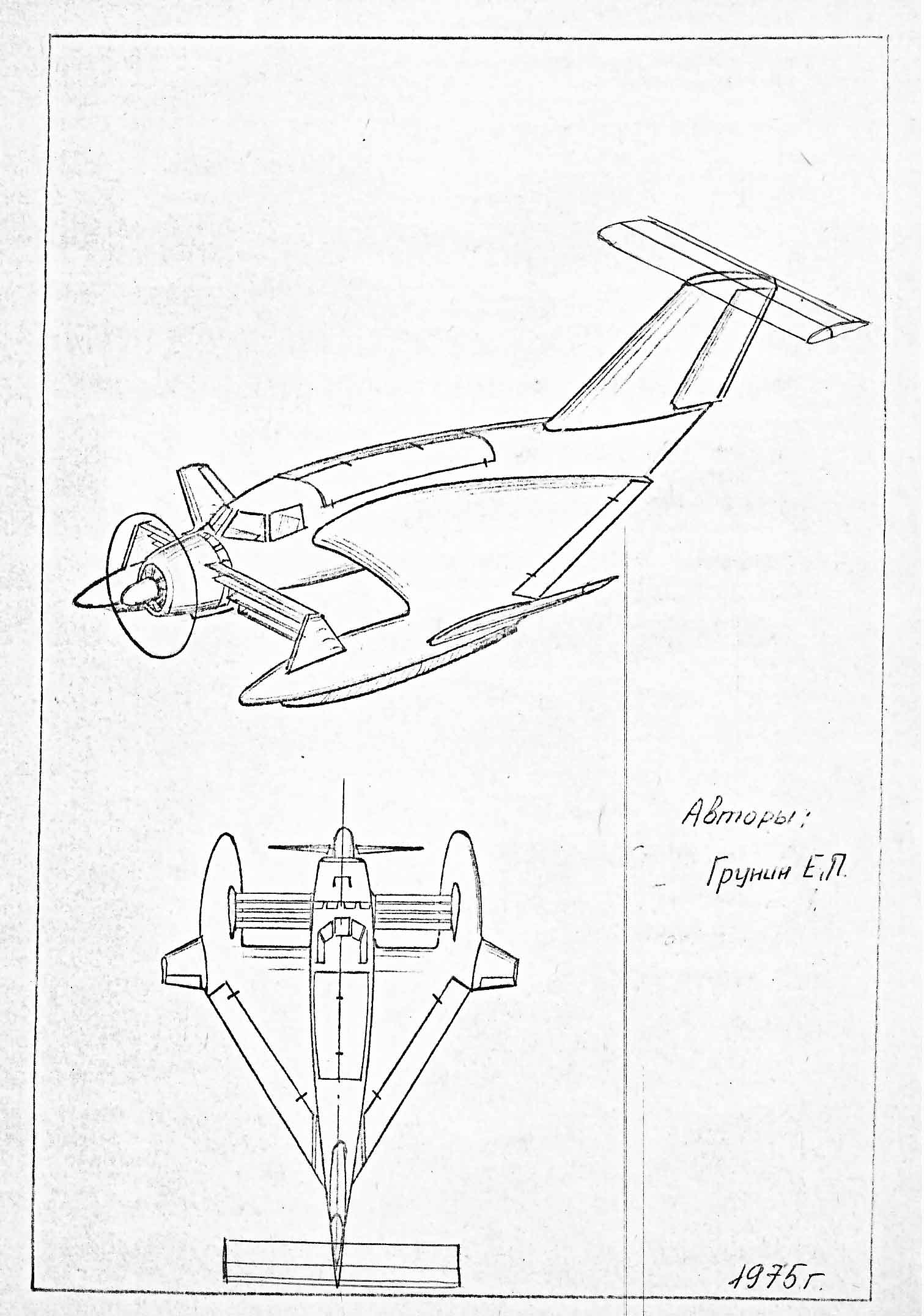

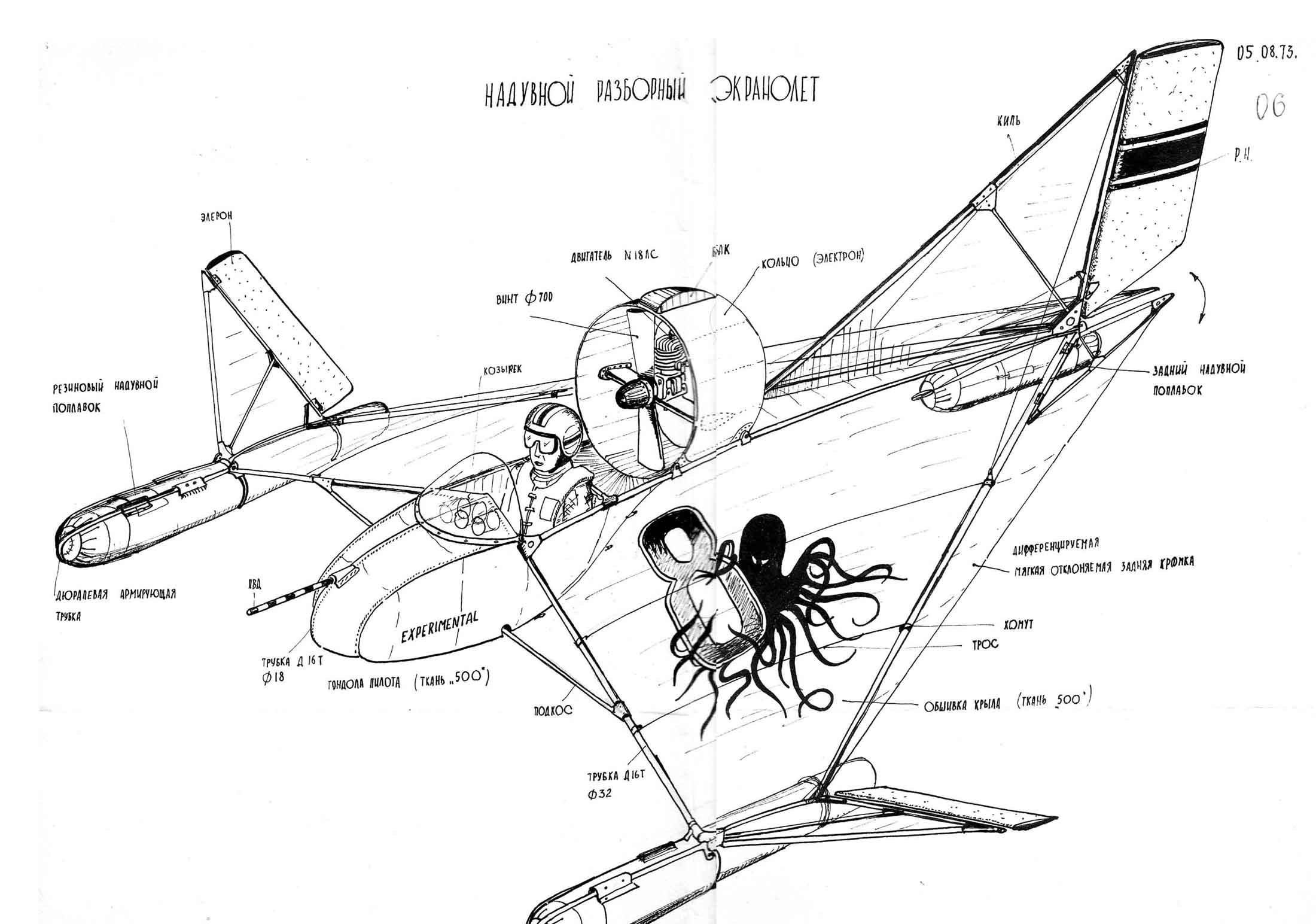

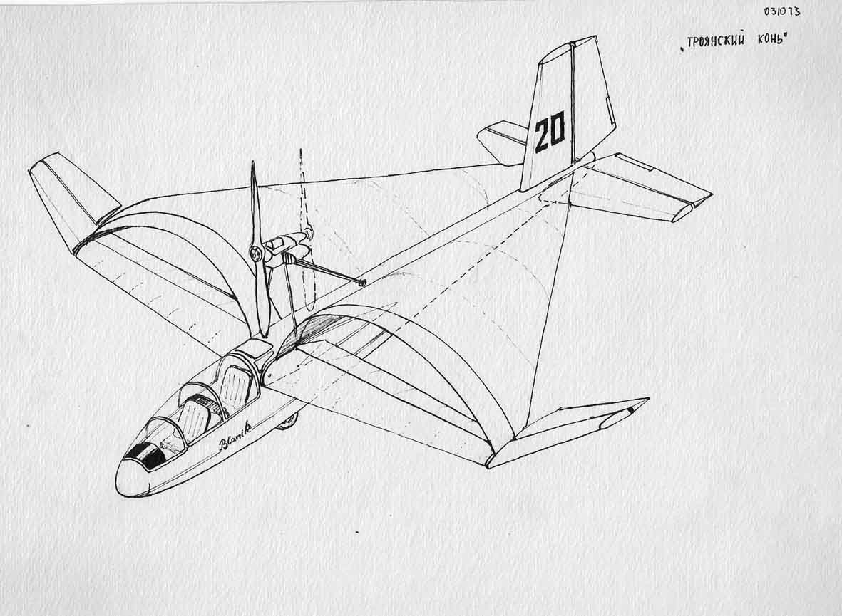

     Вот еще несколько экзотических схем. Все картинки нарисованы Груниным Е.П.
1-      Называется Троянский конь. Фюзеляж от планера Бланика и часть крыла
2-      Проект Дельфин. В принципе тот же Шмель, но со своим фюзеляжем и расположением пилотов.
3-      Надувной , разборный экранолет. Вместо поплавков, баллонеты, крыло разборное, и сверху полностью обтянуто тканью. Снизу обшивки нет. Стабилизатор условно снят. По моему дешевле этого ничего сделать нельзя. Двигатель и винт в кольце, по соображениям безопасности, а также аэродинамики.

 вот и рисунке тоже понравились особенно последний я честно говоря рисовал подобный только двигатель был расположен перед пилотом и пилот сидел тоже на конструкции из дюралевых трубок .крыло имеет форму полукруга сформировано сплошной трубой . правда поплавки на моем рисунке имели носовые обтекатели для преодоления деформаций.
 можно сказать что красоты мало да и считать я не умею.

Из экзотических схем самая интересная - надувная.
Зря её не реализовали.

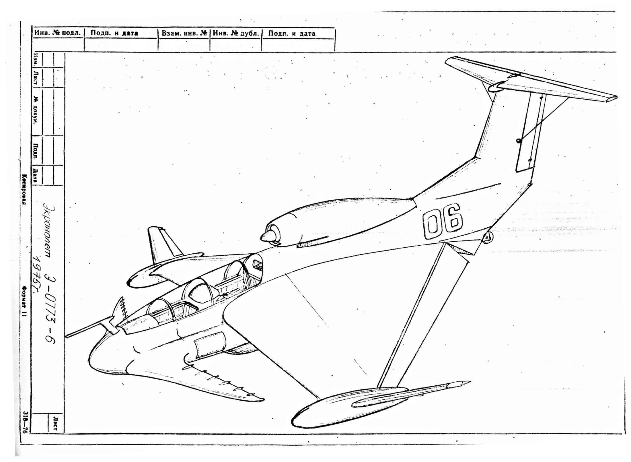

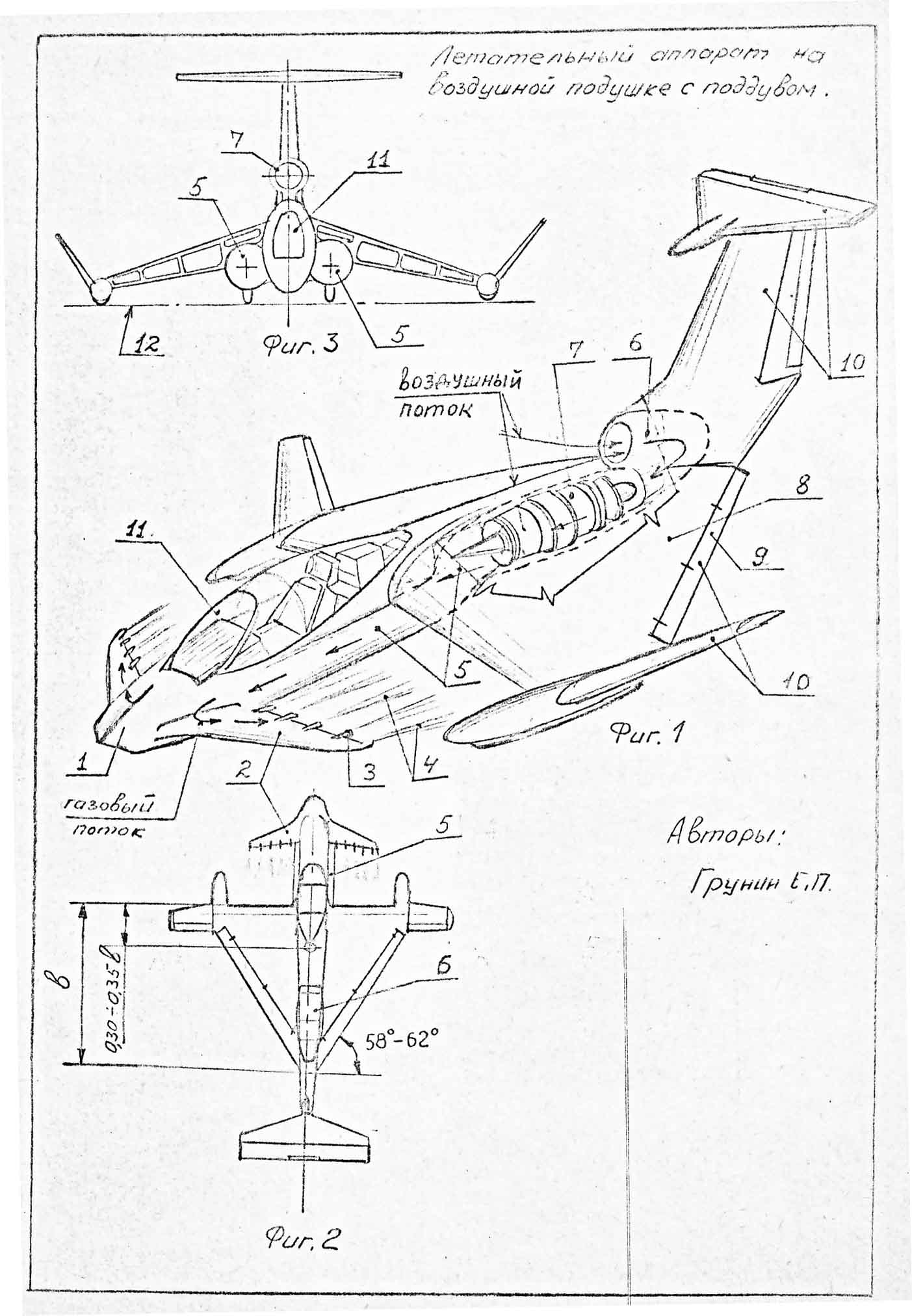

Вот такую схему нашел в своих архивах. Этот проект нарисовал Грунин Е.П. во время своей работы в КБ Бартини. Реактивной струей создается поддув под крыло, воздушная подушка. Тоже просто идея, посмотрите оцените.
На первой картинке показана схема обеспечения тяги
На второй просто один из проектов

  По поводу двигателя и преодоления сопротивления, эту проблему можно решить поддувом под крыло, как показано выше или вот в этом сообщении. Правда и поддув тоже может дать кучу проблем. Две последние схемы меня настораживают, но как идея все понятно. Последняя третья схема - это АН-2 с решетками, для осуществления поддува. Все это просто схемы, не стоит их рассматривать слишком критично.

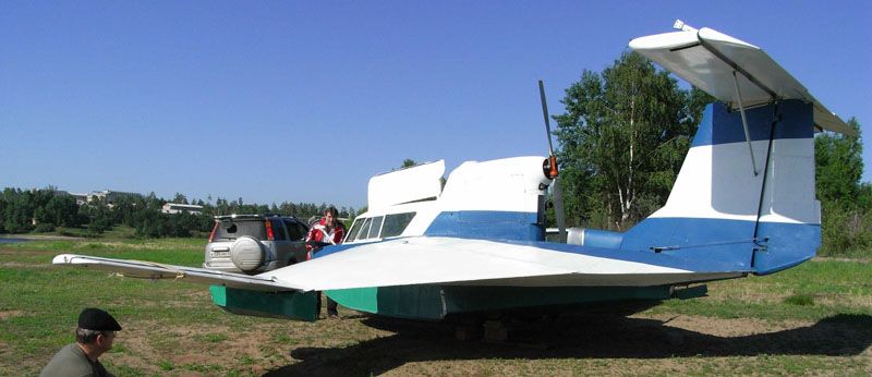

Опыт Иркутской "а ля ЭСКА" от Владимира Седых - ещё одно подтверждение тому:
2007 год - вариация новая, проблемы старые.
    46,1 КБ · Просмотры: 342
Ну,блин,сравнил!ЭСКА-этож практически самолет!
А ЭТО уе...ще "экранополз",летать не может явно. ;DПосудное происхождение прям выпирает.
А что, есть какие-то радикальные отличия от концепции Липпиша или от ЭСКИ?
