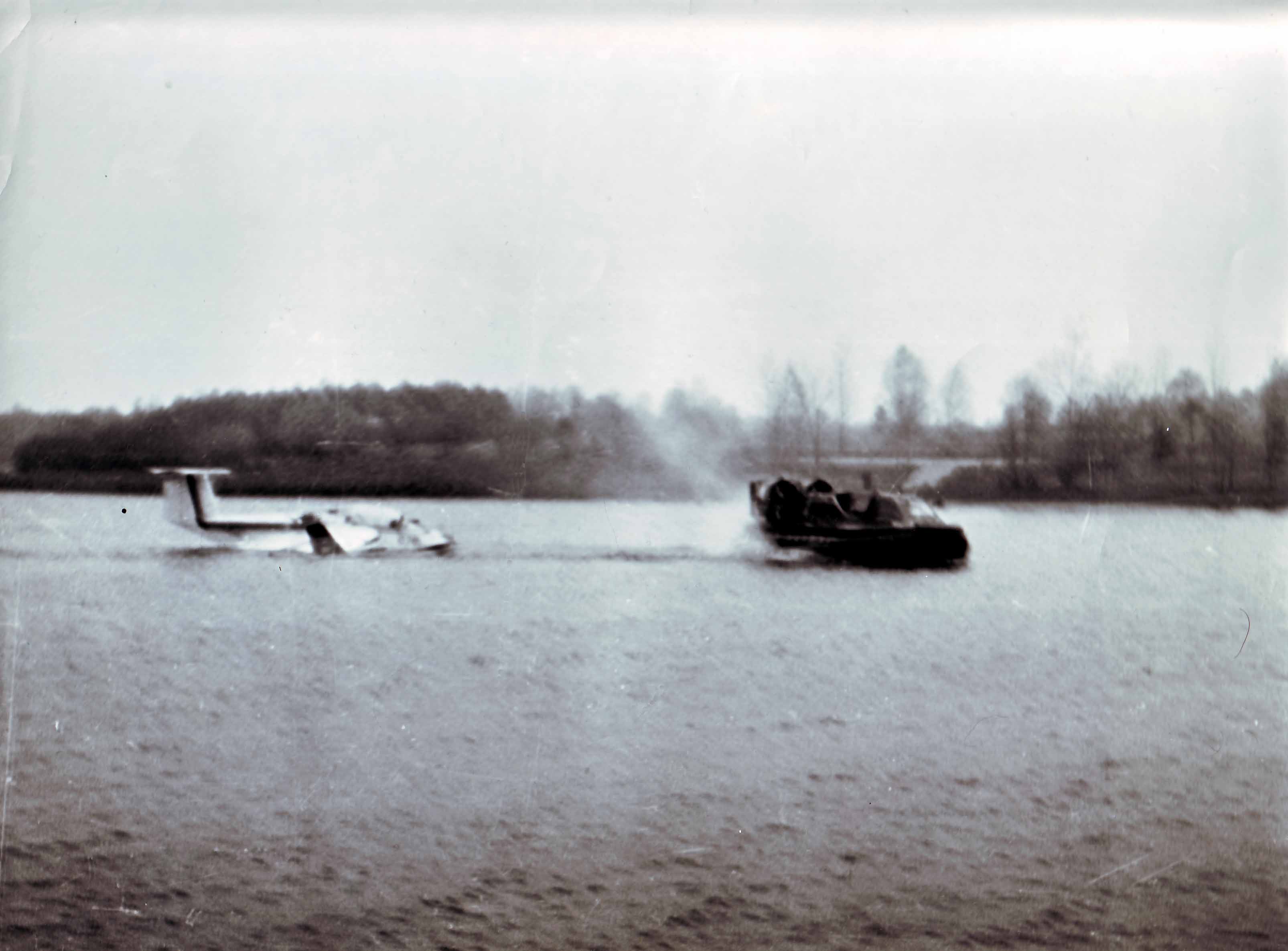

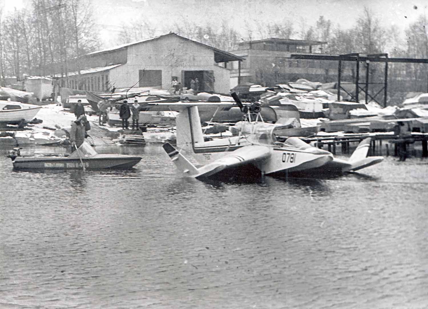

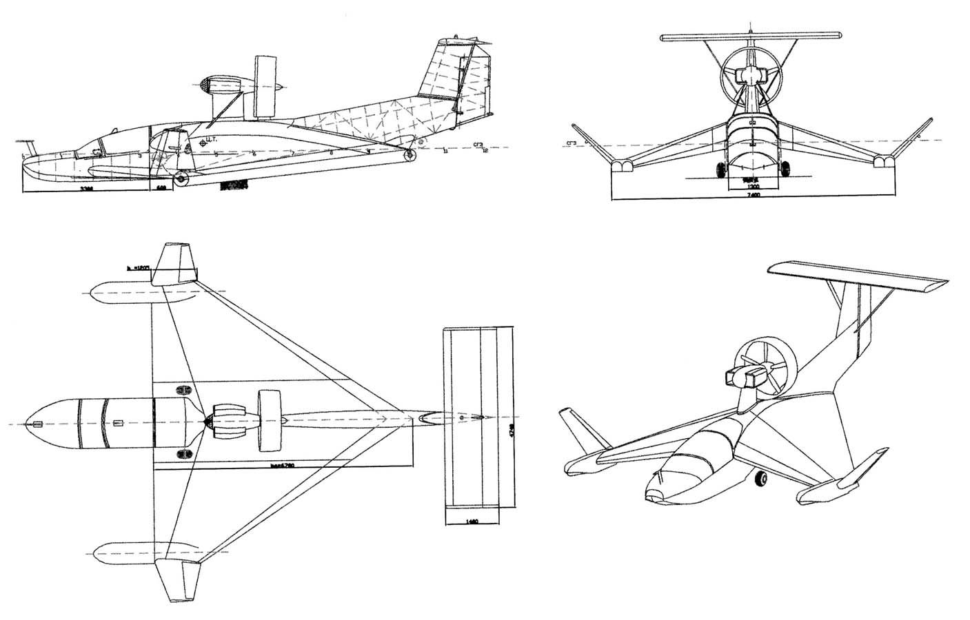

   На первой фотографии, чертеж общего вида  и компоновка Т-501. (с двумя моторами. Первый вариант)

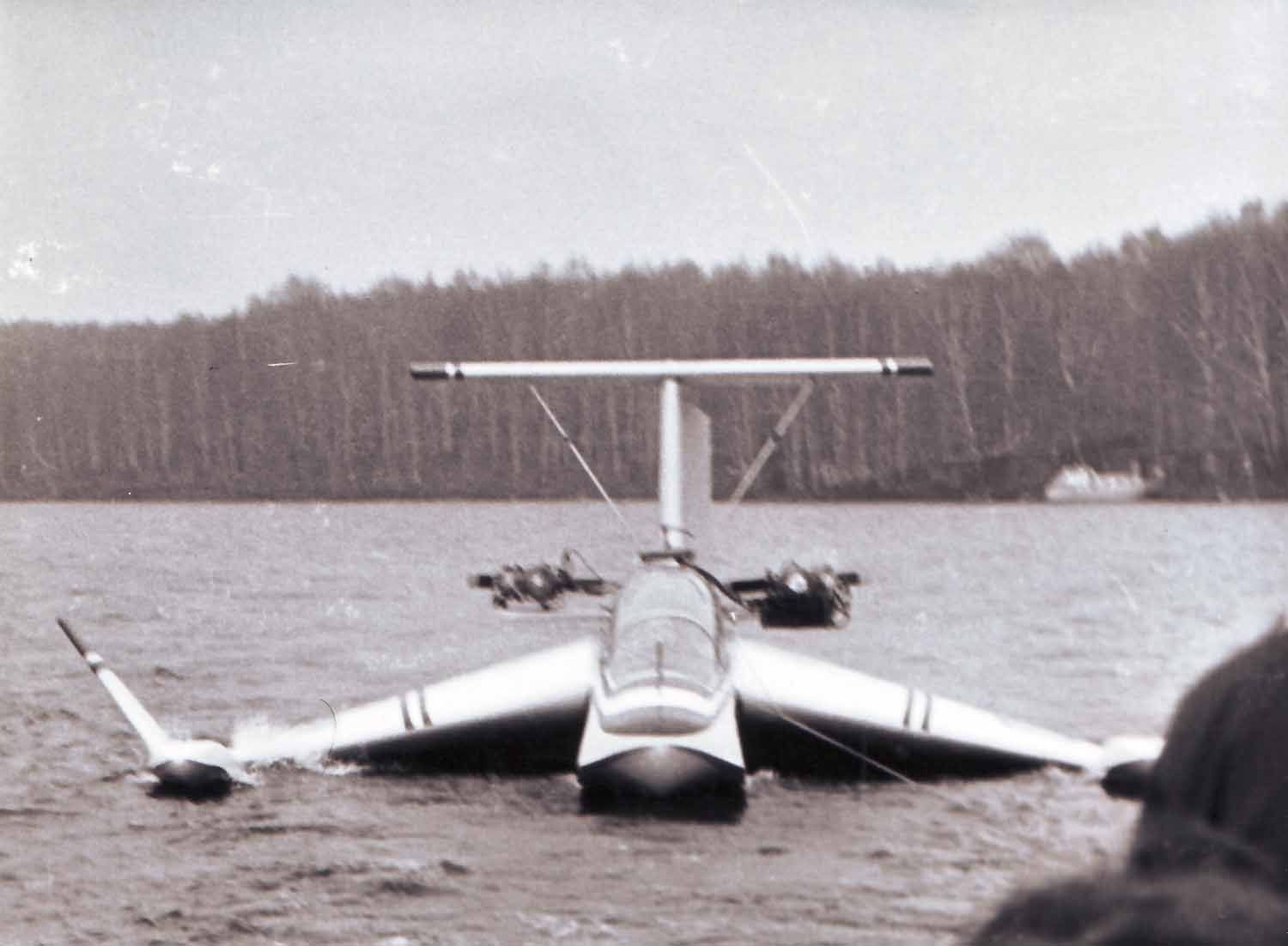

   На второй фотографии момент буксировки экранолета (первый, двухдвигательный вариант) за катером. Строго говоря это был даже не катер а судно на воздушной подушке. Фал держали в руках 🙂 и пытались замерить сопротивление аппарата на воде.
   На третьей фотографии момент буксировки, но фото из катера.

Некоторые данные по Т-501
Взлетный вес 550 кг.
Вес пустого -250 кг
Вес полезной нагрузки 300 (пилот включен в вес полезной нагрузки)
Площадь крыла 16,5 м.

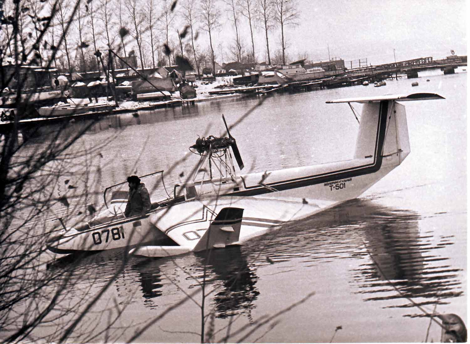

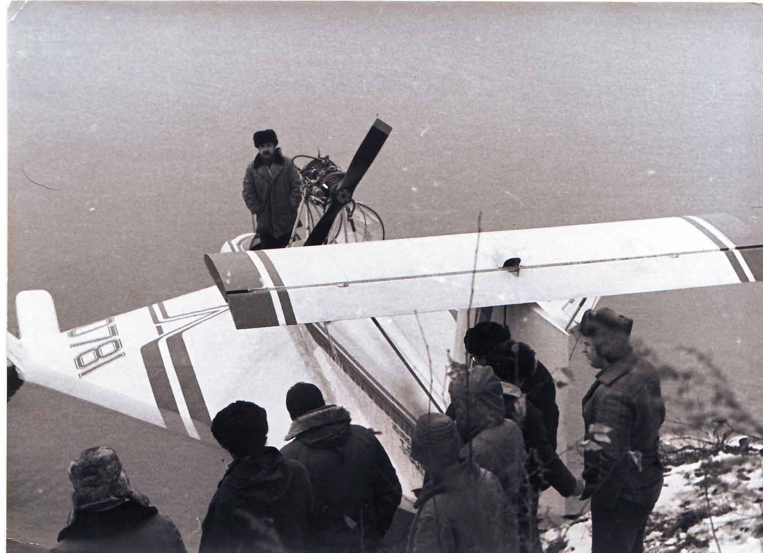

Все фотографии второй версии
   На первой фотографии пустой Т-501. Обратите внимание на осадку.
   На второй фотографии Т-501 с одним человеком на борту - осадка изменилась.
   На третьей фотографии осадка по основному редану (крылу). Обратите внимание, что погружение в воду равномерное и неглубокое. Именно так и должен по мнению Е.П. Грунина "сидеть" в воде экранолет. ЭСКА-1 почти так -же "сидидел" , но по мнению Е. Грунина, Т-501 более грамотно спроектированный и сделанный экранолет.

Жаль,что из-за БЕЗДАРНО сделанной СУ на базе "Нептунов" провалились испытания аппарата.
Мне кажется,что при столь малом удлинении полет вне экрана был бы невозможным при указанных типах СУ (при нормальном взлетном весе).
Да,редан в 90мм у ЭСКА-это ,пожалуй перебор! Вот у Че-22-около 50мм,и все отлично!
А стабилизатор,как я понял,был несущим?
Если бы авторы проекта получили хотя бы 80 кг тяги, то аппарат, вполне удачно бы летал и вне экрана. Полеты ЭСКА-1 подтверждают это. К сожалению сейчас у меня нет фотографии полета ЭСКА-1, но завтра я её выложу. Вообще здесь фотография полета ЭСКА-1, но она скверного качества.
Насчет стабилизатора, вы правы, он несущий.
Полеты ЭСКА-1 я видел (фильм),поэтому-то он меня и интересует.На первый взгляд,удлинение у Т-501 заметно меньше.
Кстати,а какое качество было у ЭСКА вне экрана? Или у вашей новой
его модификации?
Вы правы, удлинение Т-501 немногим меньше чем у ЭСКА-1. Но не намного. В любом случае без консолей (ОЧК) удлинение менее 2. Качество ЭСКА-1 вне экрана 7-8 единиц. Т-501 думаю столько же. Сейчас проектируем ЭСКА-2, мы пологаем, что качество будет не менее 8, наш аэродинамик утверждает, что будет 10, но думаю, он очень оптимистичен. 🙂

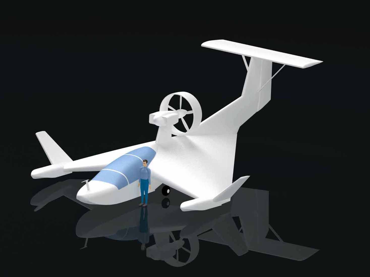

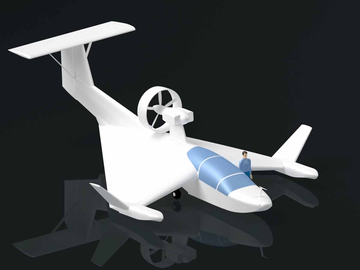

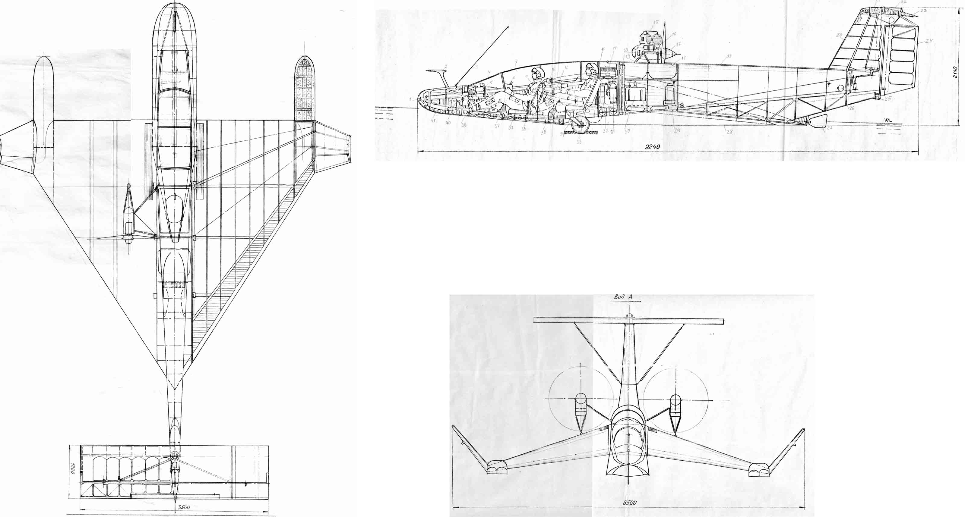

  Вот проект которым мы сейчас занимаемся. Это 6 местный экранолет. Пока ЭСКА-2 выложить не могу, он в стадии прорисовки.
    Этот проект называется Т-1001
    Многоцелевой легкомоторный экранолет предназначен для  широкого круга заказчиков (эксплуатантов и инвесторов), включая спецведомства (Федеральная погрнслужба, МЧС, полицейские,  мониторинговые и охотоведческие службы, турагентства    и др.), а также региональные административные и транспортно-патрульные организации, осбенно расположенных в зонах водных бассейнов (рек, озер, водохранилищ, морских побережий), и  обеспечивает выполнение  следующих   задач :

     По аэро-гидродинамической компановке данный экранолет представляет собой летательный аппарат с водоизмещающим корпусом (лодкой) и развитым крылом малого удлинения «куполообразной» треугольной формы, под которым на взлетно-посадочных режимах и крейсерском полете вблизи экрана образуется воздушная подушка.
     Благодаря чему существенно увеличиваются подъемная сила и аэро-гидродинамическое качество экранолета, как летательного аппарата, при этом аэро-гидродинамическая компановка и силовая  установка обеспечивают  широкий спектор устойчивого движения экранолета:
   - плавание и маневрирование на водной поверхности;
   - глиссирование на повышенных скоростях;
   - крейсерский полет вблизи экрана (менее половины размаха крыла);
   - крейсерский полет в режиме обычного самолета (до высоты 3000м ).
     В качестве силовой установки может быть использован экономичный двигатель мощностью 210…250 л.с с воздушным винтом.
     Особенностью конструкции данного экранолета является развитое низкорасположенное крыло, обеспечивающее установку габаритного спецоборудования и грузов, а также использование его в качестве технологической площадки с выходом экипажа для выполнения работ на плаву (с местным усилиением крыла).
     Для повышения антикорозионных свойств экранолета используются композитные  конструкционные материалы.
     Основным эксплуатационным режимом экранлета являются полеты и эксплуатация на водной поверхности, а также на заснеженной и ледовой поверхности с минимальной инженерной подготовкой. Вместе с тем, при необходимости, может быть установлено технологическое колесное шасси для ограниченной эксплуатации на грунтовых аэродромах.
     Управление по курсу, крену и высоте полета осуществляется с использованием, соотвтественно, рулей высоты и напрвления (РВ,РН) на хвостовом оперении, элеронами на выносных концевых ластах крыла, а также изменением режима работы двигателя (тяги ВВ).
   Координированный разворот экранолета в боковой плоскости осу-ществляется с использованием руля направления (РН) и крена элеронами.
   Аэродинамическая устойчивость экранолета в полете вблизи поверхности вода-земля (экранный полет, менее половины размаха крыла) и в самолетном режиме полета до высот около Н = 3000 м обес-печивается размерностью и профилировкой крыла и хвостового опере-ния, при этом аэродинамическое качество (Ка = Су/Сх) составляет на «экранном режиме полета» около Ка = 15…20 и в «самолетном режиме» около Ка = 8…10.
   Остойчивость на плаву, устойчивость и качество глиссирования, плавучесть и непотопляемость экранолета, обеспечивается лодкой с профилированным днищем и скуловыми обводами, водоизмещающими концевыми поплавками-шайбами крыла  и водоизмещающими элементами самого крыла.
   Управление в режиме плавания (подруливание) осуществляется с использованием водного руля и изменения тяги воздушного винта (ВВ), а также вспомогательных бортовых средств (багров, причаливание).
