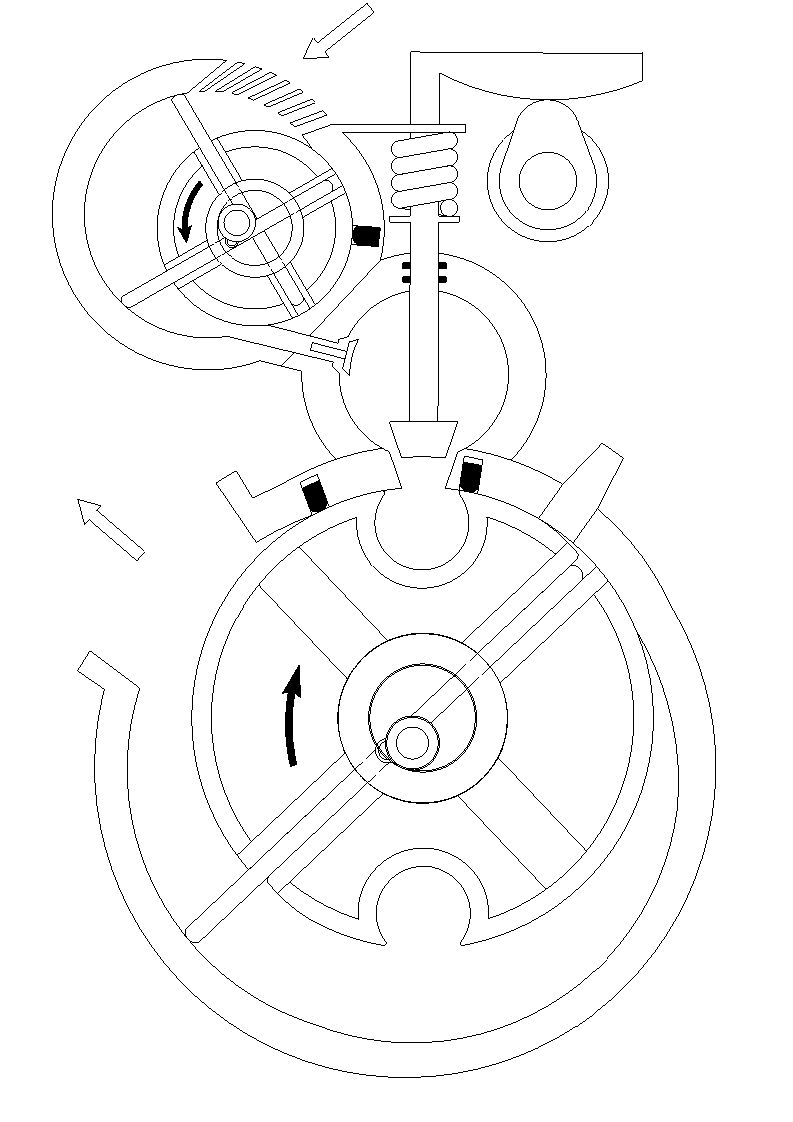

Камера сгорания в вашей схеме представляет собой полуразделённую камеру сгорания в которой половина объёма приходится на вашу сферу,
Ну вот. еще один опровергатель, до 7 стр. не разобрался где КС. а где ресивер. Ресивер (а это часть устройства смесеобразования и регулирования). наполняет КС (она в роторе) уже сжатым ТВС, и далее КС (поворот ротора) направляется к элементам зажигания (и только там воспламеняется..
Kanonier
у меня кратно лучше, сфера со срезом
И чем, это лучше. В ванкеле КС просто содержит большую часть ТВС. А площадь поверхности КС пол сути является вся грань (ну нет нормального выстоя у ванкеля). И потому ванкель (как бензинка, еще хуже. чем поршень), и в приведенном варианте (одного объема) СС у ванкеля ниже, чем у поршня. А отсюда и КПД.

В начале у вас есть рисунок, по нему я вижу что ваша конструкция представляет собой два модуля построенные по одному принципу
каждый модуль состоит из корпуса, в котором имеется цилиндрическое отверстие, с торцов по видимому закрытое крышками
В отверстии с эксцентриситетом установлен ротор, через центр которого проходит паз (или пазы?) в котором установлена пластина длиной чуть меньше (чтобы зазорчик небольшой был) диаметра цилиндрического отверстия в корпусе (может не одна?) с возможностью скольжения в пазу ротора, ну и имеются какие то каналы для подвода и отвода газов
Я верно описал вашу конструкцию, или что-то не так сделано?

Схема двигателя. Че то, при переводе из Автокада в другой формат штриховка не прошла. Ну думаю разберетесь.
Может компрессор заменить на центробежный, а лопаточный преобразователь заменить на радиальную турбинку, чтобы лопатки не приваривались. Камеру сгорания оставить сферической и неподвижной, но клапан между ресивером и кс не закрывать?

Kanonier - попробую спросить еще раз- я правильно описал конструкцию изображенную на вашем рисунке или нет?
Kanonier
Правильно. НО изобразим компрессор и ресивер как черные ящики (есть вход, и выход с соответственными параметрами) и забудем про это. Ввязываться во второстепенный спор у меня нет желания. Суть идеи в преобразователе. Рисунок это схема, даже расположение компрессора, преобразователя произвольно в пространстве (на рисунке, там для наглядности). Может быть и соосно, под углом, в разных плоскостях и т.д (спасибо ресиверу крути как хочешь. Поймите это, и все энергию разрушения направьте на преобразователь.
При степени сжатия в 14, воздух после компрессора (даже при КПД компрессора более 0.85) нагреется более 600К (+327С). КлайперМенд, самовоспламенение.
Наверное поэтому топливо нужно подавать в камеру сгорания. Дополнительно, при изобарном сгорании, будет экономичней.
voleg
вы воспринимаете то, что вам пишут или предпочитаетете изображать глухаря на току?
Я для чего привёл вам рисунок на котором изображена ваша камера сгорания? Где вы на нём увидели ваш ресивер?

Kanonier- персонально по вашей просьбе энергию направляю кудЫ просили
Дело в том, что я, как уже говорил, сначала посмотрел на ваше предложение одним глазом, а недавно взял и глянул снова одним полностью открытым а другим чуть прищуренным, короче где то глазом с половиной.
Есть конечно разные науки, прикладные, фундаментальные, естественные и не очень - есть теория двс, есть теория компрессоров, есть теоретическая механика и тд и тп.
Открою вам страшную тайну есть еще МАТЕМАТИКА, и в ней существует раздел который называется ГЕОМЕТРИЯ, которая описывает свойства окружающего нас пространства- то есть то что может существовать в трехмерном пространстве а что нет.
Так вот, если взять цилиндрическую полость и найти подходящую пластинку, которая в нее плотненько входит, то эта самая пластинка может вращаться в этой полости только относительно оси этой самой цилиндрической полости и смещаться в цилиндрической полости пластинка может только на величину зазора.
Поэтому, предложенная вами конструкция может находится только в одном положении, когда центр вашей пластины совпадает с центром цилиндра, а ось паза в роторе также проходит через центр цилиндра, и никакое вращение вашего ротора совершенно невозможно.
Ну вот такая гадкая геометрия у нашего мира существует, что вас конечно совершенно не устраивает и вы конечно же немедленно создадите другое пространство, в котором все сразу же завращается.
Так что никакого сжатия и расширения, наполнения и опорожнения ресивера, прогрева и охлаждения, сгорания и подачи свежего сжатого заряда у вас нет и в принципе быть не может , по той простой причине что НИЧЕГО У ВАС НЕ ВРАЩАЕТСЯ.
И обсуждать тут совершенно нечего, по причине отсутствия объекта для обсуждения, и все ваши потуги словоблудия совершенно бессмысленны.

Лучше бы вы закрыли оба, и ПОДУМАЛИ. Профиль рабочей полости корпуса (не цилиндр), а полнопериодная косинусоида (отсчет от НМТ), закрученная в окружность. Если вы будете говорить, что на рис. окружность, то вы точно чудак. Я же на схеме не буду вырисовывать реальный профиль стенки корпуса (легче в описании написать, а я уже на форуме писал об этом).

А перед тем как готовить ушат с дерьмом, что бы на меня вылить, хотя бы спросили вежливей. А разобраться с механизмом выдвижения, он же открыт, рисунок представлен, там все можно понять, о законе выдвижения?
И, что буду это изображать на схеме? А что корпус цилиндрической формы, (в описании пустотелый цилиндр прикрытый крышками с опорами для вала ротора, про профиль внутренней стенки -отдельно, ну то что я написал выше) ну с наружи почти. А теперь, я еще и виноват, что вам приготовленный ушат пришлось на себя вылить.

Куда вежливей то- вам задали четкий вопрос вы все подтвердили, и именно о вашей схеме и форме корпуса я вас и спросил, когда до вас дошло стали выкручиваться, о форме отверстия в тексте вы нигде не упоминали, так что вполне возможно оправдание вы придумали на ходу, так что это именно вам следует извинится и за свое непонимание элементарных вопросов (если вначале вы конечно не считали отверстие цилиндрическим) и за навешенные ярлыки на здесь присутствующих, и за отсутствие элементарных знаний по ряду предметов и апломб при ответе на замечания.
