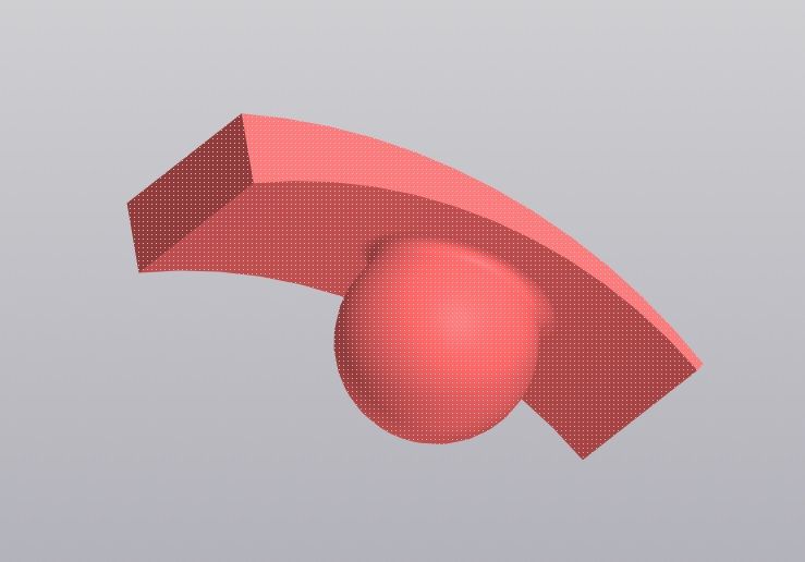

странно наблюдать в человеке декларирующем развитое пространственное воображение такую непонятливось, тем более что рисунок уже был предоставлен.
Ну да бог с ним, вот вам 3D
это ваша камера сгорания. ВСЯ камера сгорания))

Напоминает раковую опухоль.

Покажите на моем рис. что вас смущает? Как дыра на ободе ротора, может на стенке корпуса (в этом месте радиусы ротора и стенки совпадают) иметь такие объемы. Вы явно, что то не поняли.

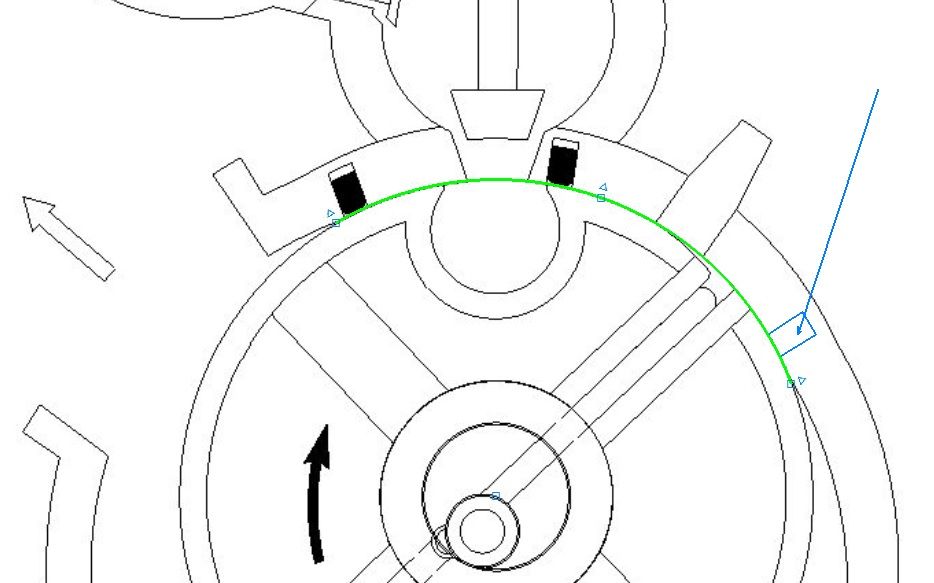

допустим, мы не поняли автора, и внутренняя поверхность рабочей камеры не представляет собой цилиндрическую полость, частью цилиндра с диаметром обеспечивающим тепловой зазор является только выделенная зелёны на рисунке поверзхность, но в таком случае конструкция неработоспособна без уплотнения на указанном стрелкой участке, второе но в том, что уплотнение в данном месте работает не только на уплотнение, но и на перепуск газов при прохождении через него камеры сгорания, причём газов не отработавших, а имеющих максимальное давление и температуру. Это из области фантастики.
Kanonier
Зачем? Еще раз говорю, эта схема. У нас есть лопатка, разнесенная с КС, и она должна перехватить газы прорывающие в рабочую полость. Вы поймите, без опыта определить величину зоны подготовки (место ротора ) и отстоянии лопатки от КС будет очень сложно. Идея, когда КС пройдет второе уплотнение, лопатка уже должна входить в рабочую полость. Схема немного корявая (зона после уплотнения явно увеличена) , тут принцип показан. Но всю эту геометрию легко можно менять.

Да, это то как раз понятно, тут какие-то черные квадратики нарисованы, якобы они сдерживают что то.

Также на схеме, слишком большая зона до рабочей полости. Ведь идея м многоточечной и объемной системой зажигания кратно (до 5 раз) уменьшить время горения ТВС. Так. что дорожка должна быть покороче.
Чудак, это скоба. которая перекрывает рабочий зазор (в месте ротора) а это до 0,1 мм. Ну лишь бы свою желчь вылить (и по поводу и без повода). Вам видно во время застолий постоянно НЕ доливали.
при чём тут опыт? ваша цельная лопатка конструктивно не способна обеспечить герметичность указанного объёма, а отсутствие уплотнения превращает вашу схему в поршневой двигатель без поршневых колец, давление в вашей камере со свистом улетит ещё до момента зажигания.
Опять не оказаны. Лопатка 1.5-2,5 см. , там черта рогатого можно разместить. Более того. благодаря механизму ВУ, короткие торцовые лопатки будут иметь постоянный зазор (в рабочем режиме, когда тепловые расширения будут выбраны-естественно). И как я писал ранее, в таком случае можно исключить влияние газовых сил на апекс. А это ведет к снижению потерь на трение. ( RVD подтвердит, я у него сплагиатил). Так, что в этом плане не переживайте все на месте, такое пропустить нельзя.
