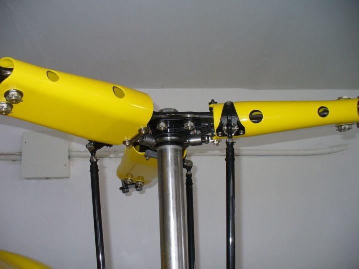

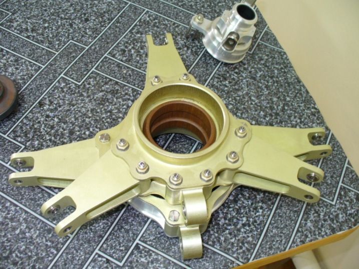

Нормальной безопасной полужесткой втулки под двухместный вертолет я здесь на форуме не видел. У микрона взлетный вес в 2 раза меньше а лопастей в 2 раза больше.
Есть АК-1-3 - втулка которого выглядит неплохо (торсионы в рукавах)- но мне не нравятся длинные тяги.
01_004-jpg.149346
02_004-jpg.149347
его даже на сафари кто то хотел устанавливать-
но информации от эксплуатирующих АК-1-3 мало - в отличии от вертолета Bruno Guimbal'а , который с 90-х годов почти 10 лет совершенствовал свою втулку перед тем как сертифицировал Cabri G2.
Думаю , автору вертолета стоит попытаться купить втулку от G2 от вертолета совершившего жесткую посадку или пострадавшего от урагана..
Пилотажные возможности G2 хвалят. Если бы на него не поставили по недоразумению карбюраторный мотор - на нем вполне возможно было бы выполнять пилотаж ,как на ми-34 и bo-105

только втулку желательно обследовать методами неразрушающего контроля на наличие трещин , кто его знает какие воздействия на нее были в результате жесткой посадки ..
