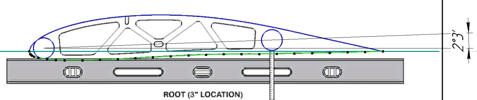

Посмотрел перевод выше. Там ничего нет про угол хорды, оригинал мануала я раньше читал и тоже не помню ничего в нем об этом. Там рассказывают, как правильно установить крылья (просверлить в трубах лонжеронов крепёжные отверстия). Сначала выставляют фюзеляж по уровню вдоль, а потом поперёк. Потом грузят его, чтобы он не перевернулся, когда поставишь первое крыло, а потом рассказывают о процессе сверления отверстий в лонжеронах. Я делал все это на своём Хайлэндере, там все так же делается.
Нужно просто померить расстояния от нижней плоскости фюзеляжа до передней и задней поперечин, к которым крепятся лонжероны и все.
Я почти уверен, что угол будет в районе 4-5 градусов.
Вот, даже просто по картинке, после того как вы установите фюз по уровню (нижняя часть база) проводятся все остальные настройки крыла, по мануалу...
Темно-зеленая параллельна оси фюз-а, а нижняя светло-зеленая, соединяет начало и конец хорды. Трубы лонжеронов видно, что имеют отрицательный угол, передняя труба ниже задней, и если провести через них прямую то видно 2,3 градуса
Но я все равно буду благодарен если кто-то сделает замер, установив низ фюз-а горизонтально и положит уровень на лонжероны 😉
Но если так подумать то ничего существенного не изменится, только лишь на круизную скорость повлияет. Тут либо лететь будешь с задранным хвостом либо с отпущенным.

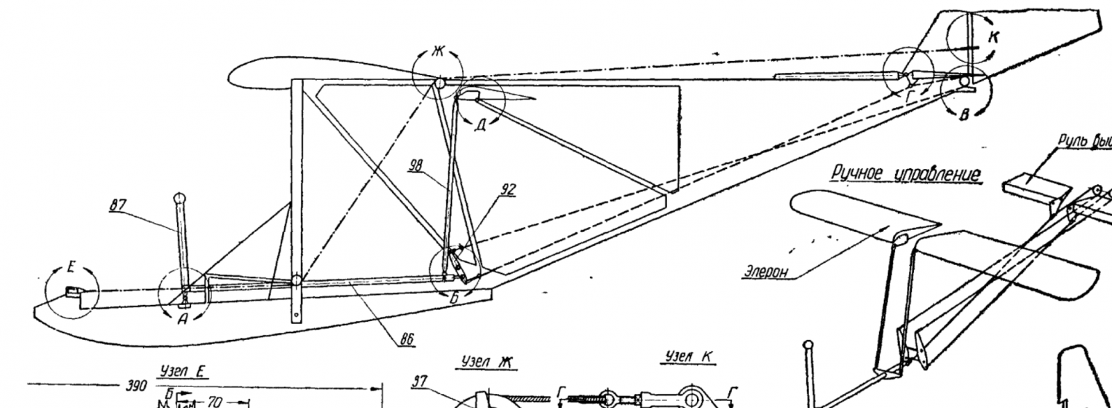

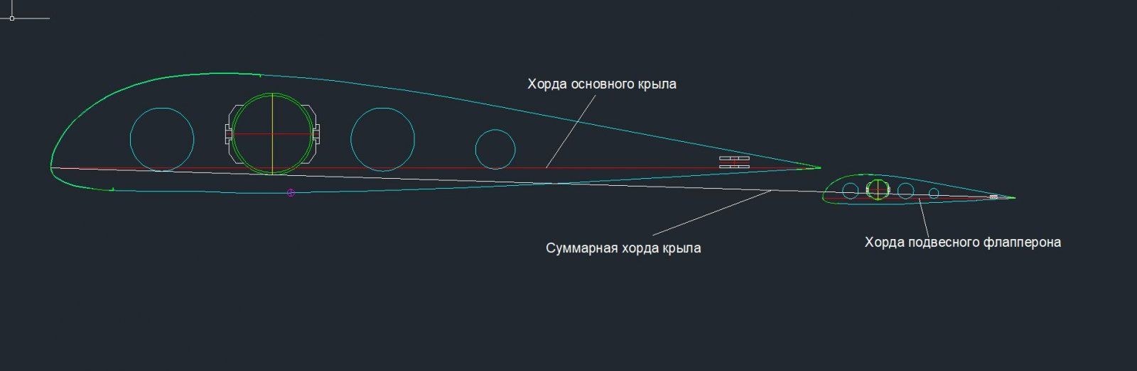

Угол хорды крыла 0° по мануалу, относительно оси фюзеляжа.
Вполне возможно для профиля с подвесными флапперонами.
Например у Бро-11 хорда профиля крыла и стабилизатора почти параллельны.
Но с учетом подвесного элерона - вполне нормальный установочный угол "эквивалентной" хорды крыла и угол "продольного "V".

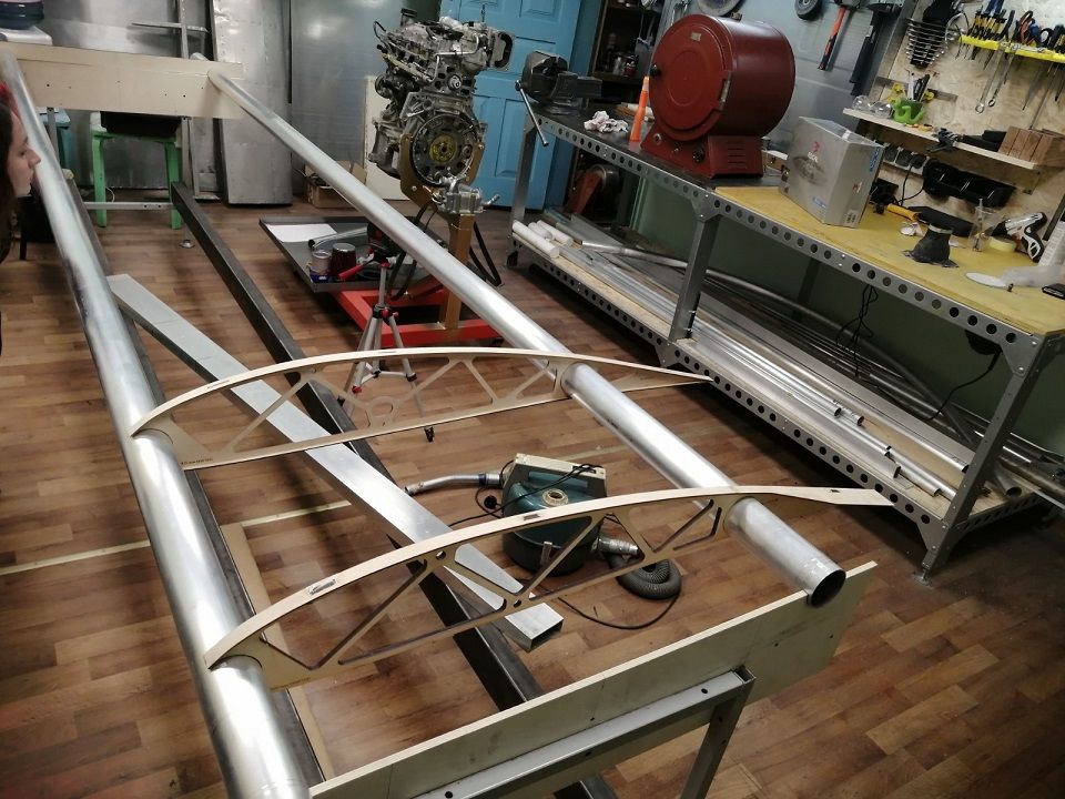

Кто знает сколько мм стенка у лонжерона крыла кфокс 7? Диаметр, полагаю, 63.5. Верно?
Нашел трубу 65х2 или 60х2 из д31, пойдет на лонжерон?
Я думаю что д16т более подходит. У меня на втором фоксе 60х2. Другой не нашёл в то время. Не знаю как на 7 серии на предыдущих 63. Возможно с половиной.
Прочность ад31 в 2 раза меньше, чем д16т. Соответственно толщина в 2 раза больше нужна примерно.
По моим расчётам проходит, только большего диаметра и с бужем из распиленной той же тубы (определённого размера) в районе крепления подкоса. Размеры не дам - считайте сами, не буду брать на себя ответственность.
Имеете ввиду что проходит 65х2 из ад31?
В Украине что то очень туго с тонкостенным д16т... Листы 0.5 и те, от 100кг продают. Подходящие трубы тоже никак не найду.
А знаете сколько буж в длину, у оригинала?
Да, я пересчитывал под свой вариант с использованием трубы АД31Т1.

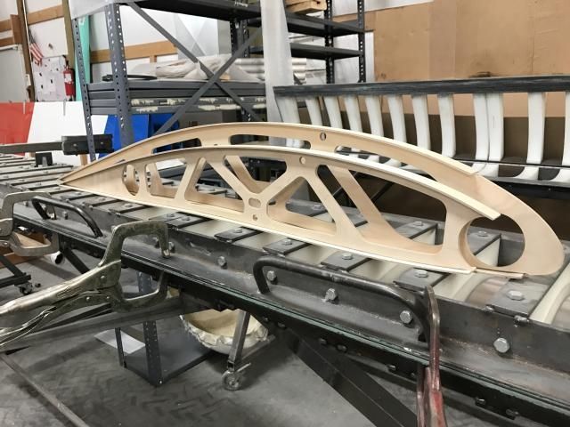

Кто то знает как найти профиль крыла, который используют на Kitfox STI?
Вот нервюра sti рядом с обычной.
