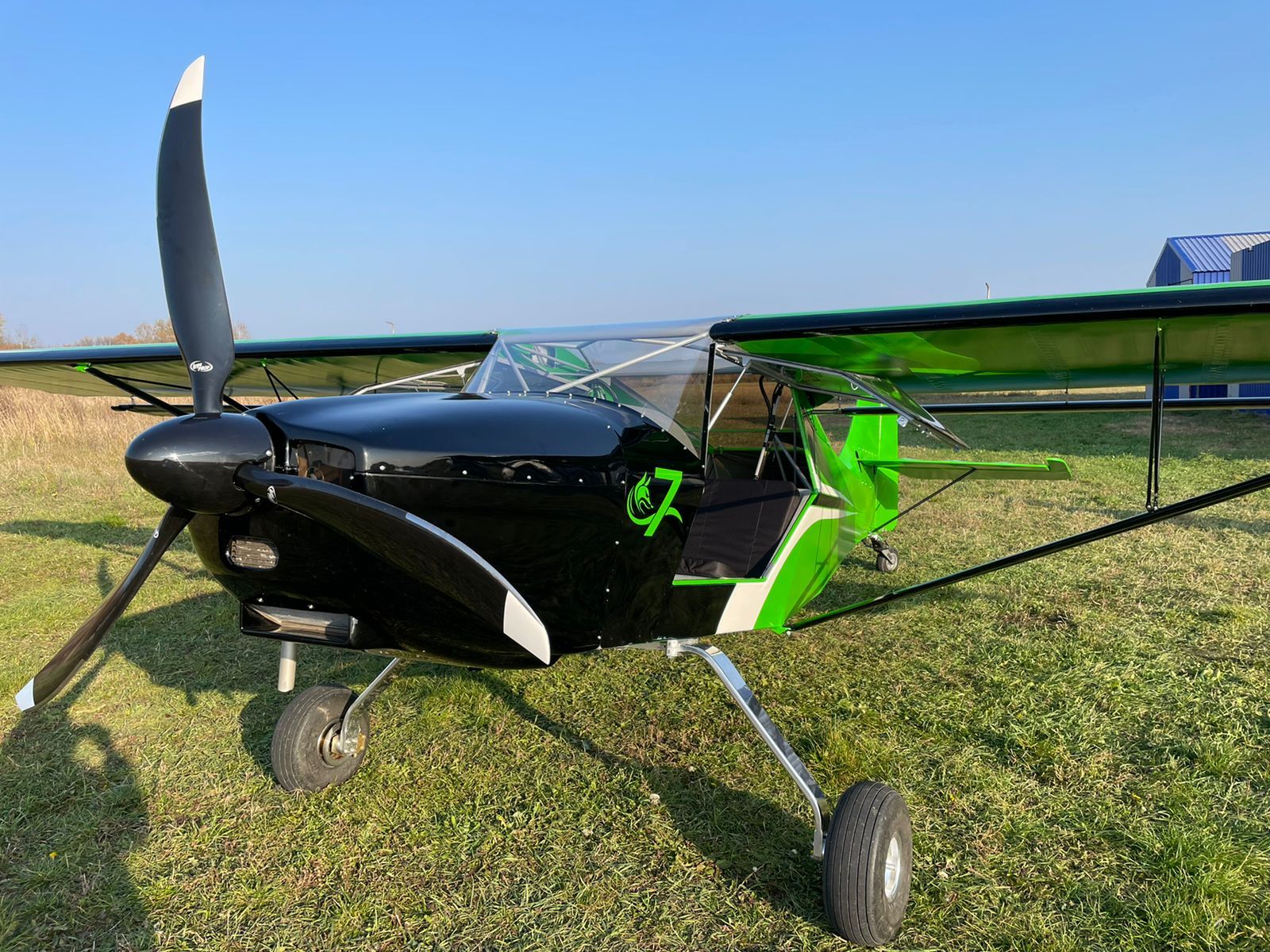

Вопрос с нездоровым усилием на РУС в посадочной конфигурации решён раз и навсегда . Огромная благодарность за это Григорьеву Сергею - Братец , чтобы я без тебя делал ...
Отдельный респект коллеге ПОИСК 06 за подсказку установки указателя положения угла стабилизатора - без него летать можно , и все летают , но без этого приборчика решить проблему было бы очень долго и трудно .
На моём КитФоксе максимально допустимый БЕЗОПАСНЫЙ угол отклонения флаперонов - 22 градуса . А изначально было 35 . Именно при 22-х градусах самолёт адекватен на посадке .

Неееет , никаких вмешательств в руль высоты ! Суть то в том что при таком отклонении флаперонов как было у меня - 35 градусов - флаперон становится аэродинамическим тормозом ! Советы к снижению скорости - ОПАСНЫЕ СОВЕТЫ - усилие на ручке снижается очень незначительно , но появляется биение на ручке , а это уже предвестник сваливания . И кроме того , самолёт начинает переваливаться с плоскости на плоскость , покачиваясь по крену .

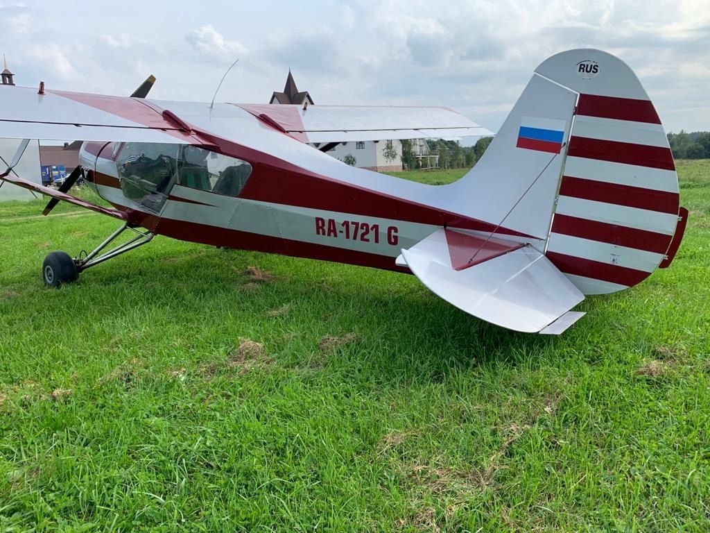

если по делу:
на примере поиск06 наблюдаю слишком большой зазор в соединении горизонтального оперения с рулем высоты. обычно, это приводит на малых скоростях к преджевременному опусканию хвоста и потере управляемости... попробуйте наклеить туда планерную ленту или любой другой материал препятствующий перетеканию рабочего тела.
это уменьшит потребность в обдуве на посадке и требуемый угол отклонения стаба...

если по делу:
