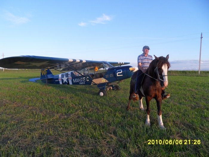

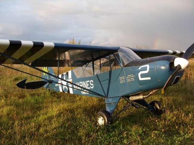

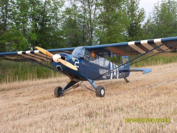

Мой Piper Cub.
Отлично!

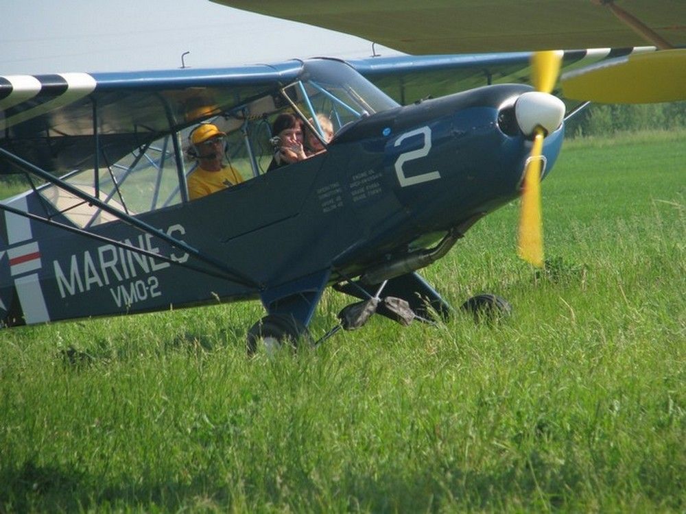

Можно полетать вместе. Пригласить знакомого профессионального фотографа, он сильно запал на мелкую авиацию, и устроить фотосессию. Маринер как фотомодель очень аппетитно выглядит Улыбка
Вот его ролик с прошедших выходных, сделанный на скорую руку:
Думаю,такую возможность не упустим!Ролик классный.
А Вы не скажете свое настоящее имя? это было в позапрошлом году?
Спасибо за оценку аппарата, честное слово, приятно!
Сергей я Юрий с Украины,Киев. Самолет делал для Володи  Соколова, вечная ему память, парень погиб на взлете жизни.
Если не вспомнишь ,это неважно, главное мы живем ,летаем и строим! :craZy

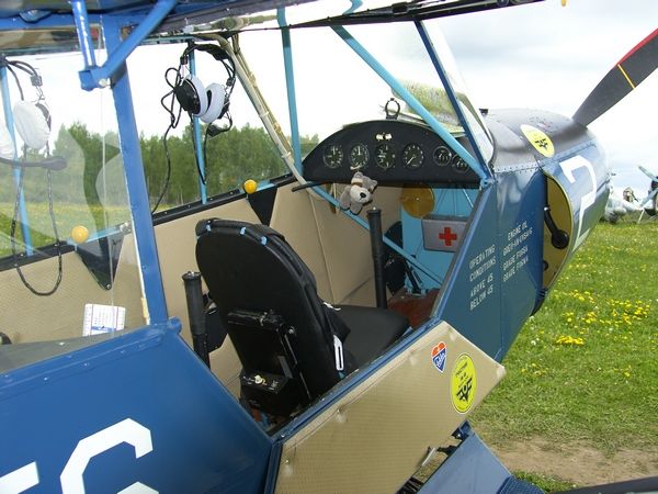

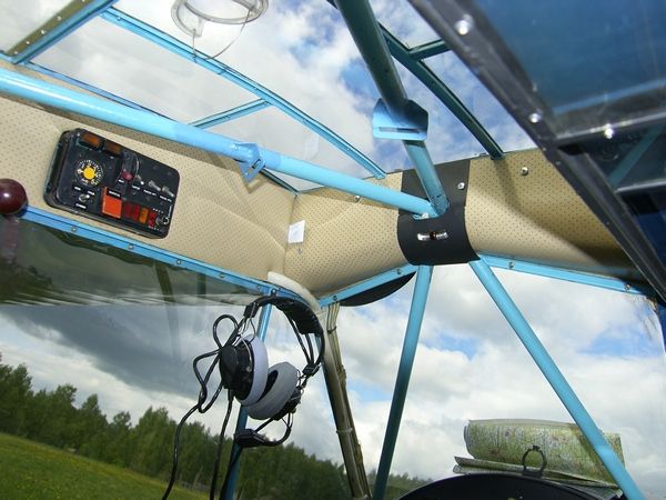

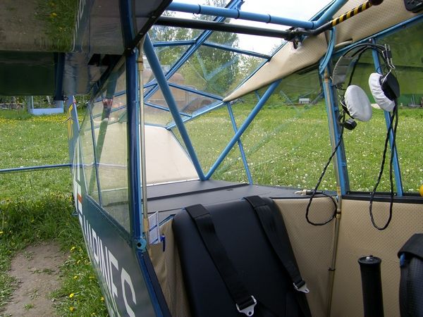

Это кабина.Все размры, кроме несколько большего наклона спинки переднего сидения,остались неизменными. Сверху слева- рычаг выпуска закрылков.
    57,9 КБ · Просмотры: 304

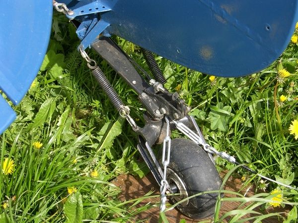

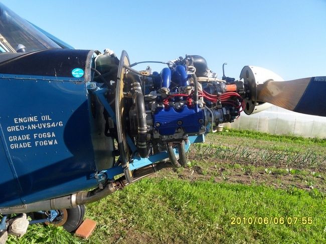

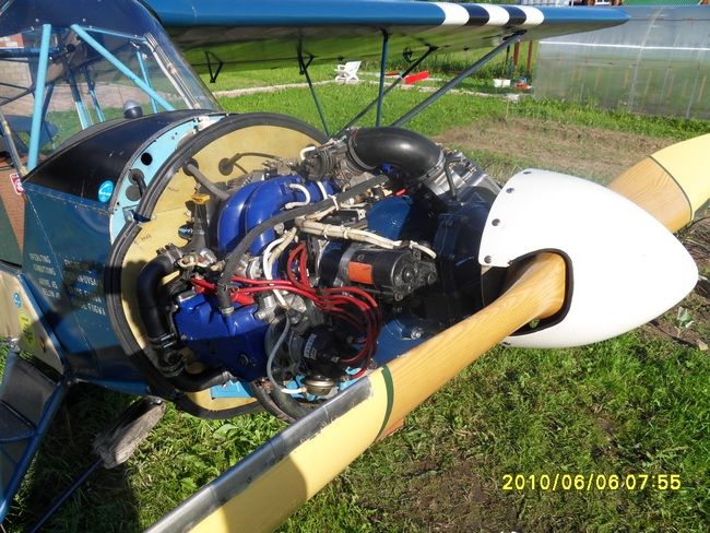

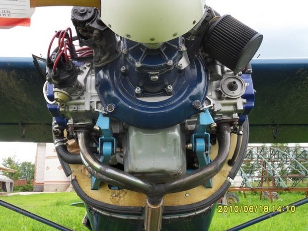

На этих фото видно,что зажигание от бесконтактного десяточного прерывателя,а управление питанием от старого доброго мозга" Jetronic" ,Опелевской Омеги.Все 365 часов отраборало на "5".
    76,6 КБ · Просмотры: 274
    88,3 КБ · Просмотры: 252
    63,3 КБ · Просмотры: 240
