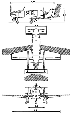

И не сочтите за труд, найти габариты Молнии, чтобы не быть голословным; заодно, изложите Ваше мнение насчет потребности в складывании крыльев такого сарая.
Сравнительные габариты "Молнии" и классики в сети.
Собственно, мнение в необходимости складывания меня больше интересует, чем я имею на этот счет собственное. Отсюда и выше поставленные вопросы. Опять же, заметьте, без утверждений.
И что мы видим из сравнения с одним, безвестным представителей классической компоновки?
- По длине самолет может поместиться только в 40-футовый контейнер - туда и аналог влезет.
- По ширине, в железнодорожный габарит реально вписаться, лишь при частичной разборке - это ничуть не лучше, чем у кого бы то ни было.
- Преимуществ складывания, вообще не обнаружил: гипотетическую ситуацию с забитым "Молниями" под завязку, плечом к плечу, ангаром, я, с Вашего позволения, проигнорирую, вследствие понятных причин.
И зачем, тогда, вообще, весь сыр-бор?
