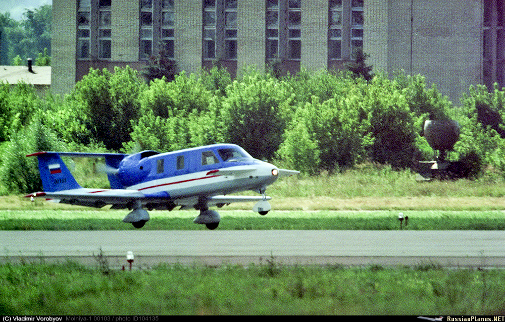

Я привожу фото взлета без закрылков с приличным тангажом
Это - сильный аргумент. Но тангаж можно бы сделать и поболее - хотя бы, так. Все остальное столь же убедительно.
Ну это хоть какой-то аргумент, довольно очевидный. Несколькими сообщениями выше я привёл фотографию взлетающего (судил по углу отклонения закрылков)  самолёта с нормальным углом  тангажа. А мне в ответ всё одно и то же...

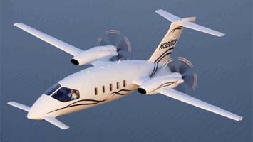

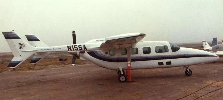

Вот что сделали буржуи с похожим фюзеляжем и если уж на то пошло двумя к нему балками, сейчас сфотал с ящика , идет фильм "Полет феникса"

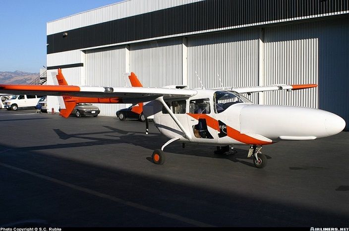

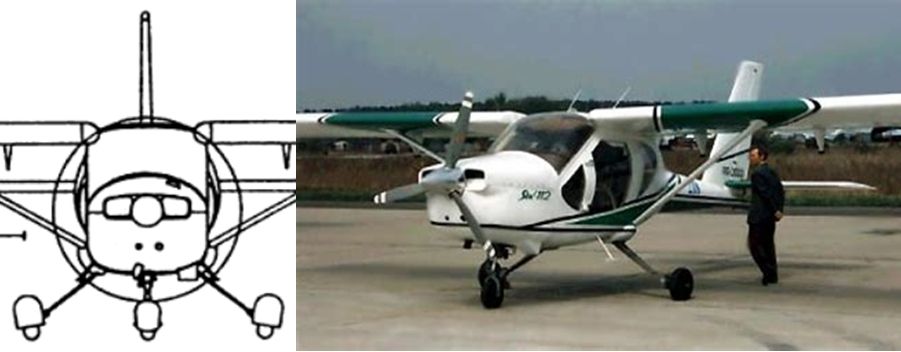

Как уже говорил, я далёк от конструирования, но на практике я эксплуатирую самолёт Cessna-337G, и из его РЛЭ мне известно, что при отказе одного из двигателей возможно продолжение взлёта, причём при отказе заднего двигателя на переднем достигается скоростеподъёмность 2.5 м/с, а при отказе переднего только на заднем - 3.5 м/с. Это я к вопросу о неэффективности толкающей схемы. И ещё гривенник в защиту данной компоновки - на базе 337 были сделаны самолеты с задним расположением ТВД. У этого варианта ещё и фюзеляж удлиннили)
    30,1 КБ · Просмотры: 298
А у другого изменили капоты и поставили оборудование для аэрофотосъёмки.

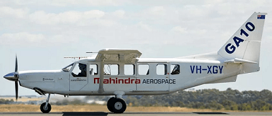

Мне тоже, как и Вам, фюзеляж Молнии кажется вполне себе ничего. Тем более, что для аэротакси и почты функциональность важна.
Вот AIRVAN, например, тоже не радует изысканностью линий и напоминает действительно вагон), но "дело своё знает крепко").
На мой взгляд, если в Молнию поставить дизель RED A03-3, выдающий 500 лошадок,  и подработать геометрию капотов, которые можно значительно сузить к винту, уменьшив затенение (звезда не давала такой возможности априори), Молния ещё может блеснуть в небе. 😉
    34,8 КБ · Просмотры: 316
Вот что сделали буржуи с похожим фюзеляжем и если уж на то пошло двумя к нему балками, сейчас сфотал с ящика , идет фильм "Полет феникса"...
Самолёт кроме фюзеляжа имеет несущую системы из крыла (крыльев) и оперения, обеспечивающего в полёте балансировку аппарата. И размещение этой системы относительно фюзеляжа играет не самую последнюю роль.
Этот "вагончик" действительно можно назвать шедевром технологичности производства и в то же время - весьма неплохим планером (с точки зрения его практической аэродинамики). Кстати, на этой фирме в группе аэродинамиков работают выходцы из бывшего СССР....
