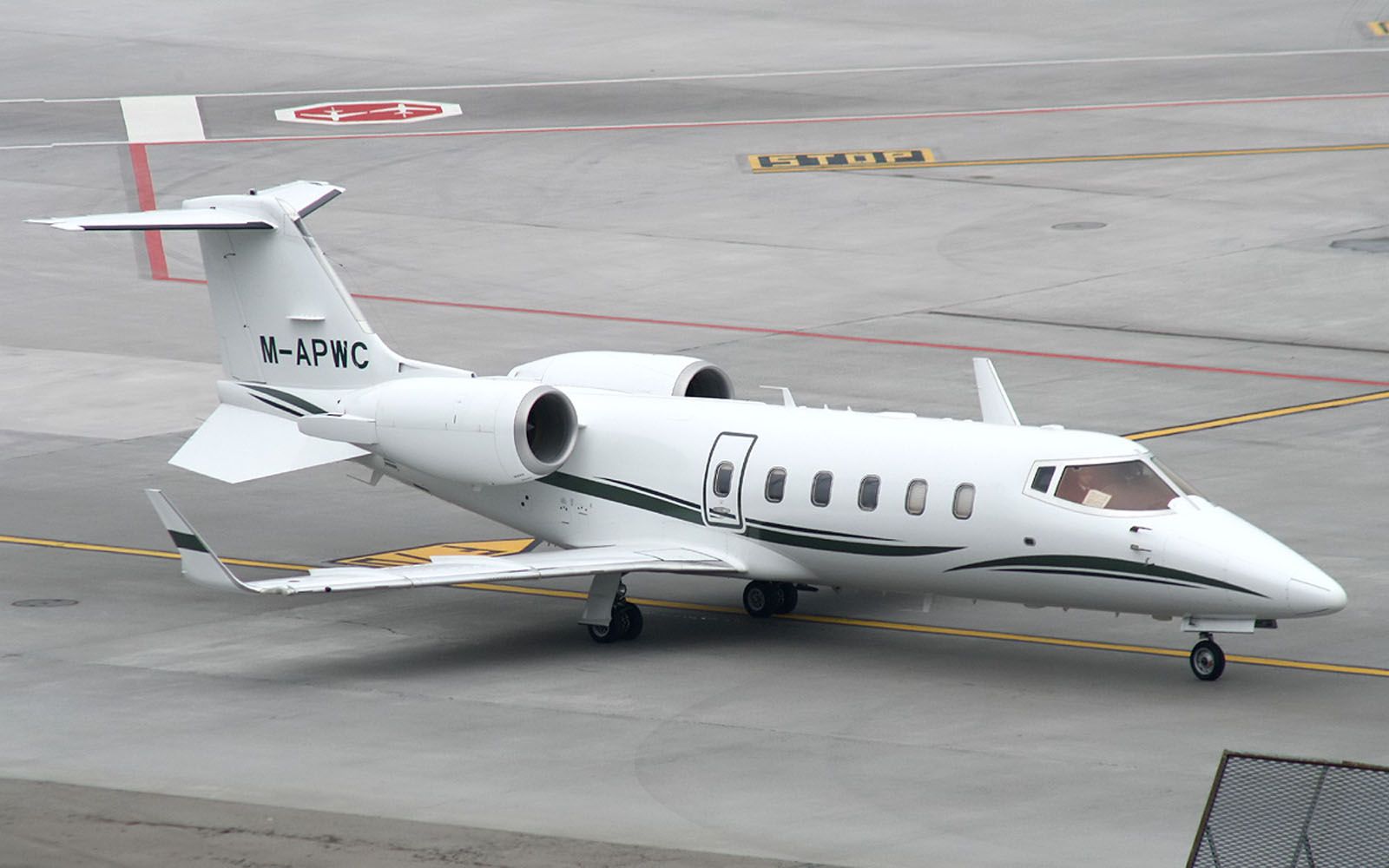

Странно, что конструкторы не додумались использовать реактивный двигатель, т.к. сразу стало понятна бесперспективность винтового движителя. На просторах бывшего СССР можно было найти любую свистящую трубу: РУ-19-300, АИ-25 и даже М-701(это ваще идеальный вариант по габаритам). Но я бы подумал в сторону Д-30. Правда придётся немного утопить его в салон, зато гарантирую взлёт с места, причём с отстыкованными консолями.
Прямо вот так, глобально - бесперспективность?

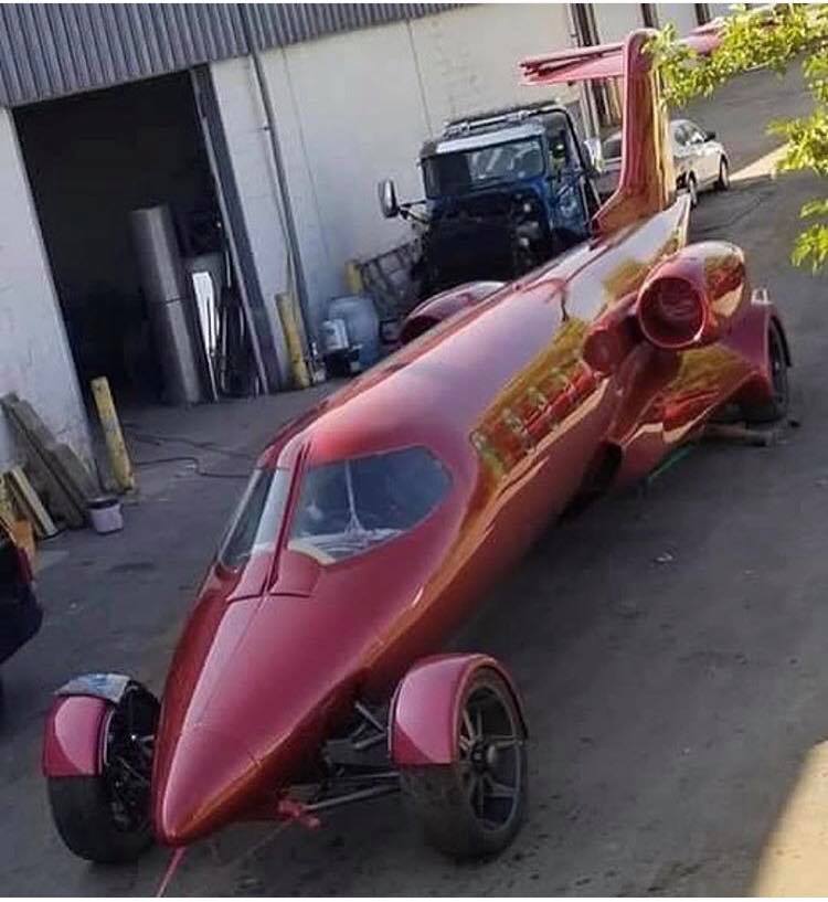

тема для "Молнии"
