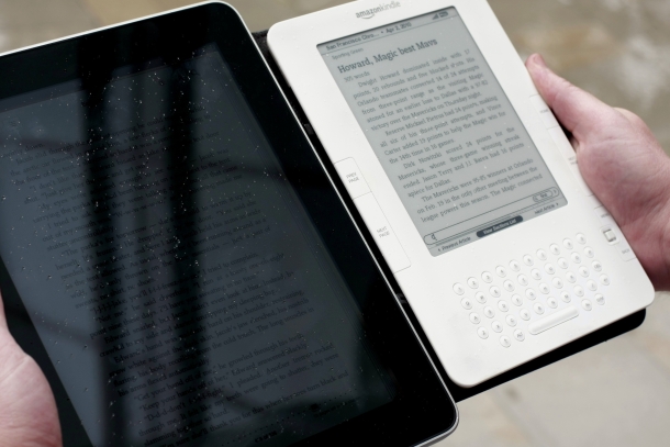

тут проскакивало о применении электронных книжек на еинк дисплеях для таких целей.
еинк - "отражающего типа", то есть чем ярче солнце - тем лучше видно.
и не бликует, он матовый.

еинк на солнце действительно шикарен.
чем ярче свет - тем лучше видно.
Кошерная вещь, слов нет. Но тоже с проблемами. E-ink - очень медленный экран. Если у современных LCD и TFT скорость смены информации, десятки кадров в секунду, то у "чернильных", у старых моделей полная смена картинки требовала 1000 мсек, а у нынешнего поколения в районе 200-250 мсек (4-5 кадр/сек). Мдя.

Речь про ЭТО?
Еще он очень черно-белый. 🙂
Для приборки ИМХО достаточно.
Реально там больше 250 мс (именно при полной смене).  В современных книжках есть какие-то опции типа "смена картинки быстро, но с неполным стиранием предыдущей". Можно увидеть слабые следы предыдущей картинки.  На ней может и будет 200 мс.
