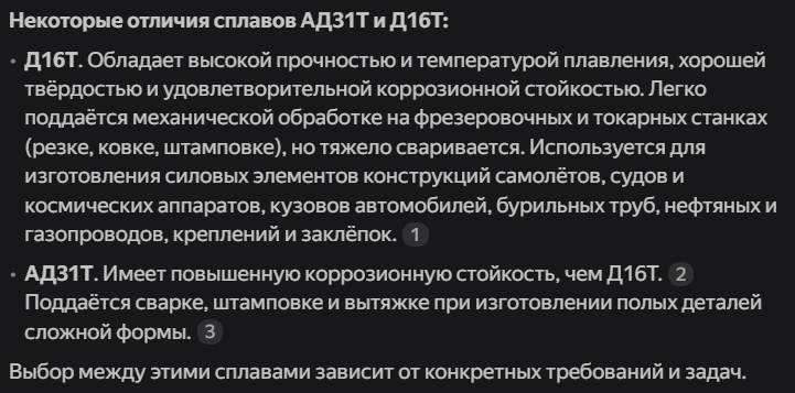

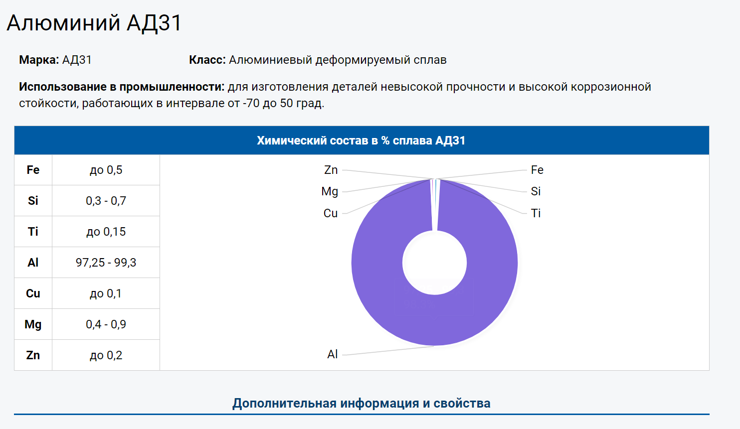

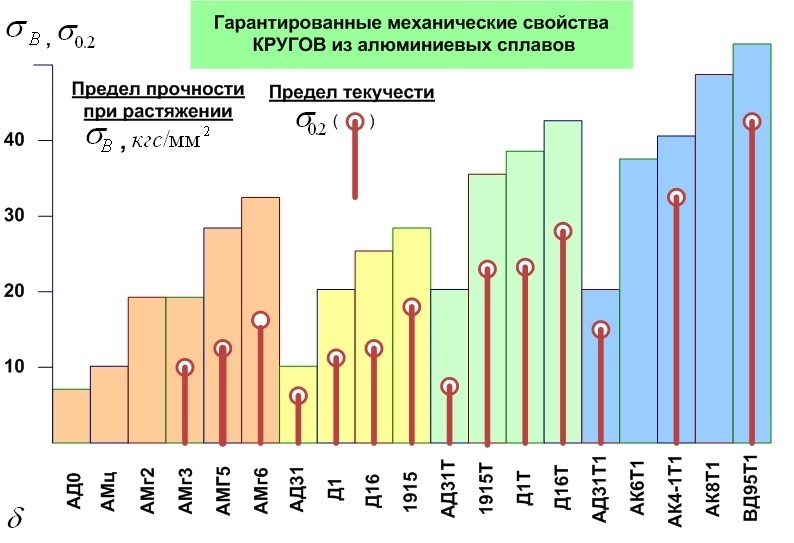

еще раз проверил статьи и таблицы. пишут: сплав коррозионно стойкий и свариваемый но не очень прочный (Предоставляю одну из многочисленных выдержек (Без Т) относительно данного сплава для фундаментального экспертного анализа)

Чтобы реализовать преимущества в прочности дюраля над АД31, потребовалась бы квалификация порядков на 5 выше вашей. Я, скажем, не пальцем деланный, и более полувека профессионально занимаясь авиастроением, счел верным применить данный сплав для разных видов ЛА.
Для справки, сообщу, что приведенные х-ки впрямую никак не отражают ни вес конструкции, ни ее прочность. В первую очередь, из-за того, что в тонкостенных и протяженных элементах, из которых, в основном, и состоит планер, разрушение происходит не из-за превышения предела прочности, действительно, большего у дюраля - а от потери устойчивости, определяемой критическими напряжениями. А критические напряжения от предела прочности не зависят, а лишь от модуля упругости.
