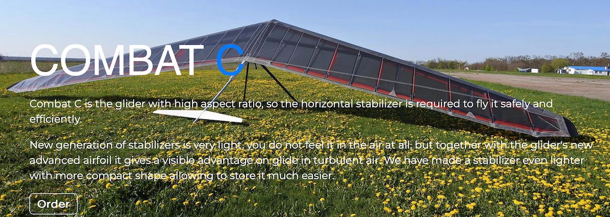

Некоторые крылья, в частности, Combat, в документации предписывается эксплуатировать только с хвостовым оперением.
Собственно, сам вопрос: способно ли хвостовое оперение надёжно противостоять развитию кувырка, и если нет, то какие функции на него возложены?
Спасибо за ответ.
Не у всех "Комбатов". Только у "Комбат-GT" - у них эксплуатация без стабилизатора запрещена. Остальные изначально "бесхвостые". Combat-GT имеет очень большое удлиннение, через это устойчивость по тангажу, разумеется, стала меньше, чем у "Просто комбата". У меня Combat-L (бесхвостый), и я ставил как-то на него "хвост" (то бишь стабилизатор). Вроде бы в турбулентности трясет поменьше, но неудобств при транспортировке было больше. Снял в итоге. И так неплохо.

Как минимум еще был COMBAT - C, тут тоже наличие стабилизатора обязательно.
Это да, про него забыл. "Дельтаплан-Уголёк", как его называл один из аэросовцев. Так-то это тот же GT, но с карбоновым каркасом. Паруса, насколько помню, у них одинаковые.
И, если мне память не изменяет, их было не так, чтоб много. Проблемы были у подрядчика с изготовлением карбоновых боковых балок с одинаковыми характеристиками (они были овального сечения, что обеспечивало хорошую жесткость при хорошей управляемости). Через это большой процент брака и рост себестоимости, улетающий в космос (насколько помню объяснения).
