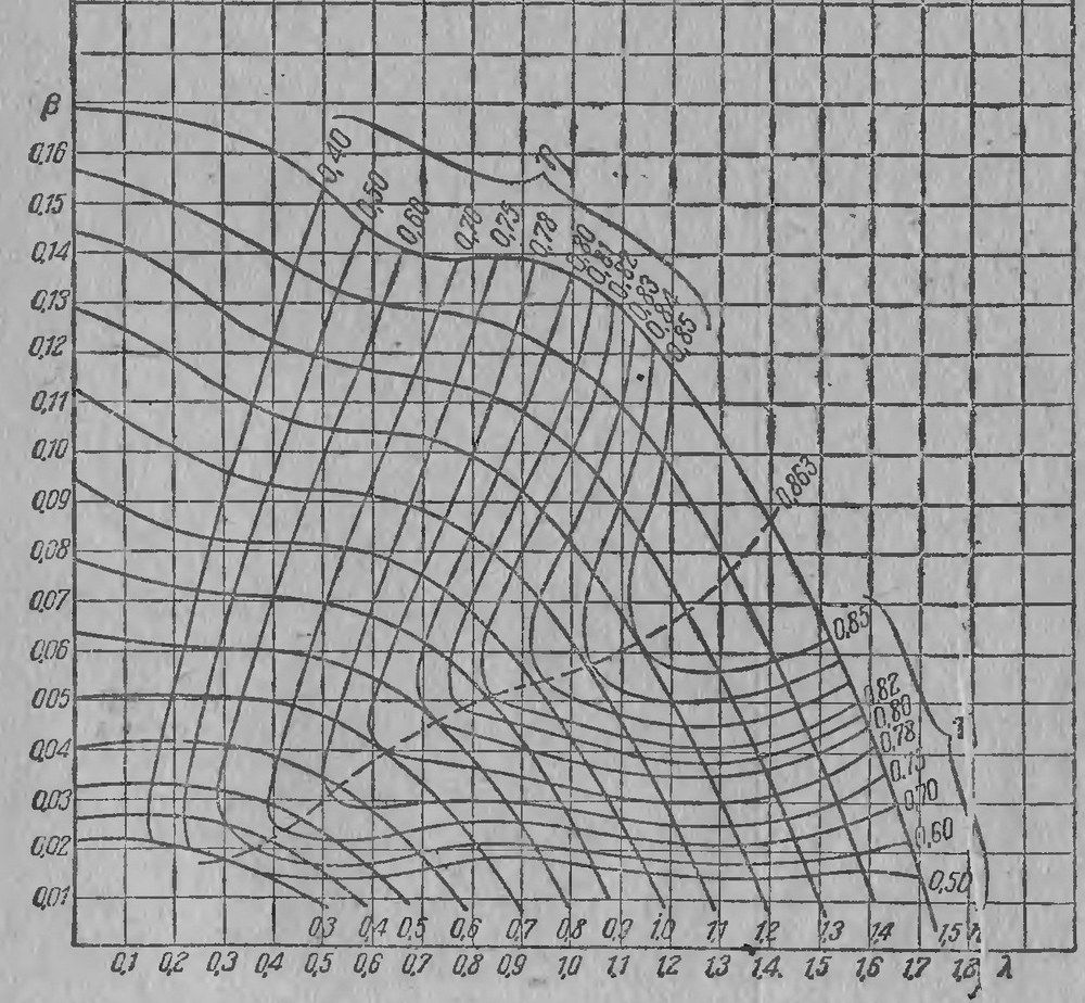

Закачайте себе Prop Selector.exe.
Тыкайте там разные кнопки в течении 30 минут и наблюдайте изменяющийся результат.
Отличный совет, но в любом случае винт придётся подбирать по месту, потому-что программа не учитывает особенности конкретного винта на конкретном моторе. Программа позволяет примерно оценить какой винт нужен, а точные параметры винта даст только практика.
А какие у него особенности? Кривая мощности?
Можно вручную это просмотреть для всех скоростей полёта с шагом в 10 км/ч.
А профессиональный строитель винтов что сделает?
Поставит перед собой мотор, откроет в левом окне SolidWorks, в правом AnSys и сотворит идеальный винт?
ИМХО они все "на глазок" делают, интуитивно.
В идеале нужно иметь физический конструктор из лопастей разного размера, профиля и крутки - устанавливать их непосредственно на самолёт с разным шагом и летать - смотреть какая конфигурация лучше подошла.
А потом уже изготовить винт в данной конфигурации и вручить заказчику.
Профессиональный строитель винтов для начала попробует использовать старые чужие, уже общедоступные разработки, параметры которых изучены в аэродинамических трубах.
И тогда, скорее всего не придётся делать несколько вариантов изделия "методом тыка", а тяга на всех скоростях расчитывается достаточно точно.
И лишь тогда, когда в силу специфических исходных данных ничего из имеющегося доступного не обеспечивает приемлемой эффективности, займётся проектированием используя любимую им методику или программу.
Патамушта то, что он получит в этом случае, будет иметь "вилами писанную по воде" эффективность на расчётном режиме движения, а более-менее точные измерения параметров можно произвести лишь в статике. И даже в случае успеха, не стоит особо надеяться, что КПД этого изделия на расчётном режиме будет больше 0,8.
