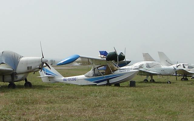

А можно у вас в Самаре будущим летом на че-22 полетать? И с кем надо говорить?
Конечно можно, Говорить надо с Юнгеровым "Гидроплан" или Черновым Борисом
    29,8 КБ · Просмотры: 193
