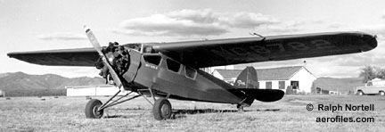

Возможный первоисточник САМ-5:
http://www.aerofiles.com/_cessna.html
AW 1928 (ATC 72) = 3-4pChwM; 110hp Warner Scarab; span: 40'0" length: 24'9" load: 1035# v: 125/105/42 range: 630. $6,900 with wood prop; $7,115 with metal prop; POP: 58, one of which made a 30-day excursion to Siberia by way of Alaska in 1929, covering 13,085 miles in 127 hours flying time [C1707] (p: Parker Cramer).
    14,8 КБ · Просмотры: 264
Перевожу. Самолет Сессна модель AW 1928 год  :~)
3-4-местный, мотор Warner Scarab 110л.с.
Размах крыла 40 футов = 12.2м
Длина 24фт 9дюймов = 7.54м
Полезная нагрузка 1035фнт = 470кг
Vmax =125mph = 201км/ч
Vcr = 105mph = 169км/ч
Vs = 42mph = 67км/ч
Дальность 630миль = 1013км
Выпущено 58 машин. Одна из них залетела в 1929 году в Сибирь с Аляски через Берингов пролив, совершила перелет по СССР протяженностью 13085 миль =  21054км  😀
за 127 часов летного времени (Vср = 166км/ч)  ;D
и вернулась домой.
Еще раз обращу внимание, это уровень 1928года. Сравним с У-2?
