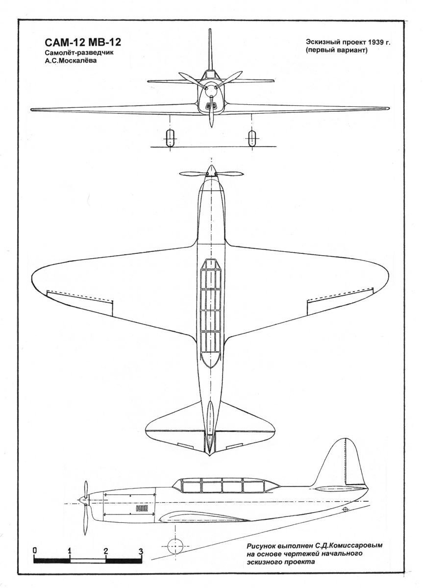

    82 КБ · Просмотры: 326
САМ-12. Архивные документы позволяют рассказать об истории этого проекта.
Само название самолёта говорит о том, что он разрабатывался под двигатель МВ-12. Такое обозначение получил у нас лицензионный вариант французского двигателя марки Renault 12R – одного из трёх типов двигателей фирмы Рено, на которые Советский Союз получил лицензию в 1936 году. Двумя другими были двигатель Renault 4P (советское обозначение МВ-4) и Renault 6Q (у нас – МВ-6), мощностью соответственно 140/152 л.с. и 250/270 л.с. (у нас для МВ-6 иногда указывают мощность 220 л.с.). Всё это были рядные перевёрнутые двигатели воздушного охлаждения с (цифры в обозначении указывают число цилиндров).
МВ-4 и МВ-6  были практически освоены в производстве на заводе №16 в Воронеже и строились в  небольших количествах. МВ-4 применения в советской авиации практически не нашёл, хотя и испытывался на самолётах УТ-2 и САМ-14, а МВ-6 устанавливался на серийный УТ-3 и на несколько типов опытных самолётов, среди которых были и самолёты С.А.Москалёва. Что же касается двигателя МВ-12 мощностью 390/450 л.с., то он у нас предполагался для лёгких истребителей, однако фактически в серийном производстве в СССР освоен не был. Так что самолёт САМ-12 проектировался под двигатель, который практически существовал только на бумаге.
В доступных документах нет сведений о том, был ли разведчик САМ-12 МВ-12 инициативным проектом А.С.Москалёва или изначально разрабатывался по заданию военных. Так или иначе, в середине 1939 г. идея создания такого самолёта была принята руководством ВВС. 29 июля 1939 г. вышло постановление Комитета Обороны № 259сс «О создании нового опытного лёгкого разведчика», согласно которому А.С.Москалёва как руководителя ОКБ-31 обязали представить свой САМ-12 с МВ-12 на гос. испытания в декабре 1939 г. (первый экз.) и в феврале 1940 г. – второй экз.
В августе 1939 г. А.С.Москалёв представил в НКАП эскизный проект самолёта САМ-12 МВ-12. Он по сути явился развитием ранее построенного самолёта САМ-10, о котором следует сказать несколько слов. САМ-10 представлял собой пятиместный самолёт низкопланной схемы с закрытой кабиной, оснащённый рядным двигателем воздушного охлаждения ММ-1 в 220 л.с. Самолёт отличался очень чистыми аэродинамическими формами. На испытаниях самолёт показал скорость 336 км/ч (мог бы и больше, но шасси из-за недоведённости механизма уборки сделали неубирающимся). В модификацииСАМ-10бис был поставлен мотор МВ-6.
САМ-12 представлял собой 2-местный разведчик деревянной конструкции с мотором МВ12 воздушного охлаждения, мощностью 450 л.с., выполненный по схеме низкоплана, с убирающимся шасси. Свободнонесущее крыло трапециевидной формы в плане, деревянной конструкции, имело два лонжерона коробчатого сечения (материал – сосна) и обшивалось бакелитовой переклейкой и полотном. В крыле размещались бензобаки, в него же убирались основные стойки шасси. Механизация состояла из дюралевых посадочных щитков типа «Кальман»  с пневматическим управлением.
Фюзеляж деревянной ферменно-шпангоутной конструкции обшивался бакелитовой переклейкой  и полотном. В фюзеляже размещался дополнительный бензобак: дополнительный бензобак, бомбовый отсек, фото- и радиоаппаратура и другое оборудование. Двигатель устанавливался на мотораме из хромомолибденовых труб нормальной схемы с амортизацией на моторе. Внутри капота мотора размещался  поверхностный маслорадиатор. Хвостовое оперение – свободнонесущее, деревянное с коробчатыми лонжеронами и фанерной обшивкой. Рули типа «Моноспар» с осевой компенсацией и триммерами. Основные стойки шасси с масляной амортизацией и тормозными колёсами («баллонетками») размером 470х210 мм убирались пневматически в крыло. Хвостовое колесо с резиновой амортизацией убиралось в фюзеляж.
При размахе крыла 9,74 м и длине 8,0 м самолёт имел площадь крыла 17,0 м2, пустой вес 1040 кг, взлётный вес 1756 кг. Лётные данные включали максимальную скорость 505 км/ч на высоте 5000 м, крейсерскую скорость на той же высоте 445 км. в час, посадочную скорость с закрылками 96 км. в час, практический потолок 10500 м, дальность на пределе высотности 2100 км.
