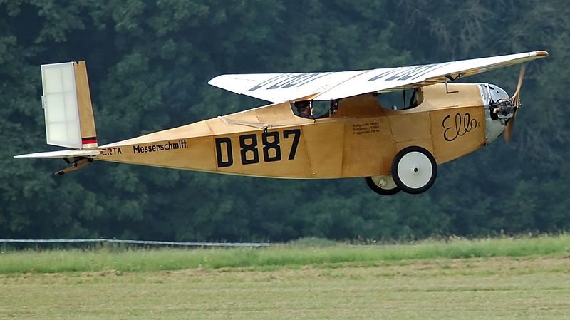

Москалёв это гениальный конструктор, про него очень мало писали, в музее авиации и ГОСНИИ ГА есть некоторые фотки его аппаратов, я лично разыскал часть архива чертежей, т.к.  до сих пор "болен" идеей постройки самолёта САМ-25 с бесподобными (до сих пор не перекрытыми) ЛТХ самолёта данного класса, безподкосный высокоплан, с движком в 100 сил, тащил 5 человек с крейс. скоростью 200км/ч, причём с коротким взлётом и посадкой - за счёт мощной механизацией крыла.
   Гениальность конструктора объясняется просто - выбрал учителем  ВИЛЛИ  МЕССЕРШМИТТА .  Изучал опыт и  ход   творческий мысли .  Очень  похожи по конструкции и размерам
МЕССЕР М-18d  и САМ 5 .
  Подробнее здесь :   с    Ответ #412   и далее ...
http://www.reaa.ru/cgi-bin/yabb/YaBB.pl?num=1480190818/390
    Мессер при большей площади крыла и размахе  весил на 200 кг меньше .  М-18d производства  Германии в конце 1920 - х годов.

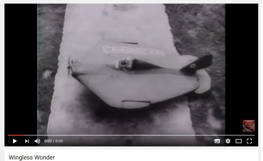

Москалёв так же создал самолёт "Стрела",летающее крыло с малым размахом(около 6м).Самолёт даже летал,но были сложности с испытателями,боялись лететь.
Мессер при большей площади крыла и размахевесил на 200 кг меньше .
И летал на 40 км/ч медленнее, и удлинение крыла-раза в 1,5 больше!
В общем- другой самолёт, той же аэродинамической схемы. Тут герр Мессершмитт за скорость особо не боролся.
Хотя прототипом быть мог.
   История конструкций самолёиов в СССР 1938-1950 год . Шавров  В. Б.
  Крыло столь малого удлинения требовало большого ( 22 градуса ) угла на взлёте и посадке .
На ютубе есть ролик с полётами американского аналога с коротким крылом .
  https://www.youtube.com/watch?v=i8y5suPs1uE
   https://www.youtube.com/watch?v=Fr5HwRyk020

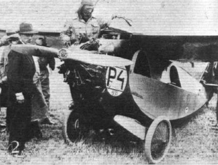

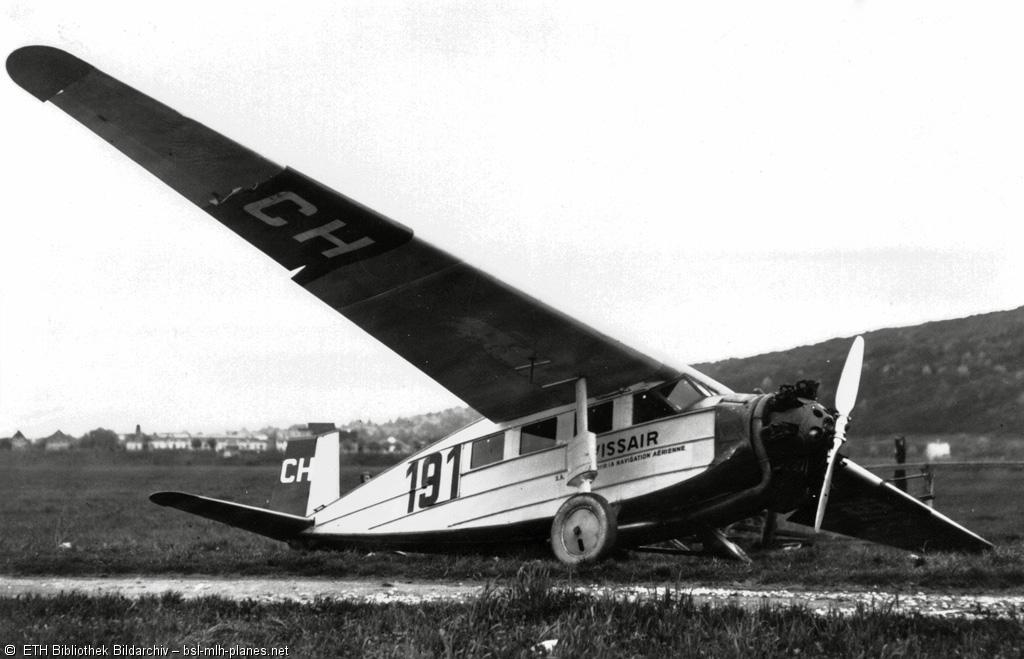

     КОРЕКТИРУЕМ : Москалёв вероятно  ознакомился с разработками Вилли Мессершмитта  у которого  до постройки М-18d был самолёт Messerschmitt M17 Landung - здесь  видна эволюция развития конструкции М-18d .
  https://en.wikipedia.org/wiki/Messerschmitt_M_17
   В СССР всё было в глубоком военном секрете  и информация просто уничтожена  - вместе с историей развития технической мысли в СССР .
    57,2 КБ · Просмотры: 219
    34,6 КБ · Просмотры: 212
Во  отчаянные  ребята  испытатели, которые  садились  в  подобные  агрегаты,  да  ещё  и  заставляли  их  летать............ [smiley=thumbsup.gif] [smiley=thumbsup.gif]
