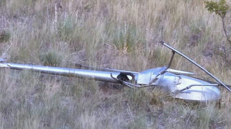

Фатальный краш Москито. Сорри, если обсуждалось.
http://www.kathrynsreport.com/2014/09/fatal-accident-occurred-september-22.html
Понял так, что неопытность пилота привела к потере оборотов НВ. Пилот не выжил.
syryl
Вертолёты =)
Пояснение изготовителя на их форуме (перевод):
Было два отчета от свидетелей. Один видел, как вертолет летает над головой и вверх по склону горы. Затем он наблюдал, как он поворачивается и возвращается, а затем начинает медленную спираль на землю с увеличением вертикальной скорости. Второй, более близкий свидетель не видел вертолета, так как он был у себя дома. Однако он слышал, как он летает, исчезает, а затем возвращается, а затем слышал, как дергается двигатель, а затем, наконец, звук удара.
Полиция, которая появилась вначале, сказала, что они чувствовали запах топлива, но инспектор FAA, который появился, чтобы осмотреть участок, проверил топливный бак с помощью палки через порт заливки и обнаружил, что он полностью сух. Хотя, по словам инспектора, бак оказался относительно неповрежденным, возможно, имела место невниматеность.
Из приведенных выше доказательств следует вывод, что проблема с доставкой топлива двигателю инициировала последовательность событий, ведущих к аварии. Это могло быть связано с недостатком топлива в результате забывания заполнить бак, засорить топливные фильтры или проблему с карбюратором. Двигатель начал работать с перебоями или не смог удержать обороты из-за голодания топлива. Пилот не входил в авторотацию, а роторные об / мин затухали вместе с результирующей потерей подъемной силы. Шаг хвостового винта не удалялся, и, таким образом, чрезмерная компенсация крутящего момента приводила к медленному вращению самолета по мере потери крутящего момента ротора. Потеря подъема привела к удару.
Это трагическое событие, и мы все глубоко опечалены этой потерей. Рискуя неуважительно, что еще более трагично, это тот факт, что эта авария полностью предотвратима. Как бы трагично это ни было, но обучение и регулярное использование авторотации столь же важно для полета вертолета, как и ротор. С тех пор я узнал, что Джон был известен как рискник. Он признался другим, что едва ли учился авторотации и никогда не практиковал их, и хотя это было встречено с порицанием, это не имело никакого эффекта. Опять же, я не хочу быть неуважительным, но этот подход к безопасности полетов вертолетов совершенно неприемлем. Даже принимая подход, который «если я не практикую, я буду влиять только на себя», ошибочен. Это затрагивает всех нас, что можно отчетливо увидеть здесь, как на личном уровне, так и в качестве сообщества спортивной авиации. Авторотацию следует регулярно практиковать, чтобы рефлекс был автоматическим в случае чрезвычайной ситуации. Регулярная практика означает, что вы не будете «впадать в ступор», когда двигатель троит или не работает. Вы будете автоматически делать то, что вы делали один или два раза на каждом рейсе, который вы делали, зная с уверенностью, что вы можете приземлиться так же, как и при работающем двигателе. В худшем случае вы можете повредить свой вертолет, но вы останетесь живы.
План предполетной подготовки нужно прописывать на бумаге, и ставить галочки. Помню Евгений писал, что тоже забывали залить горючку в спешке. И авторотация...

John Uptigrove, конструктор Mosquito, убился неделю назад на вертолете Mosquito XE285 - последней версии Mosquito, разработанной Джоном вместе с Дуайтом Джанкином.
https://www.verticalmag.com/news/mosquito-xe285-co-designer-identified-as-crash-victim/
