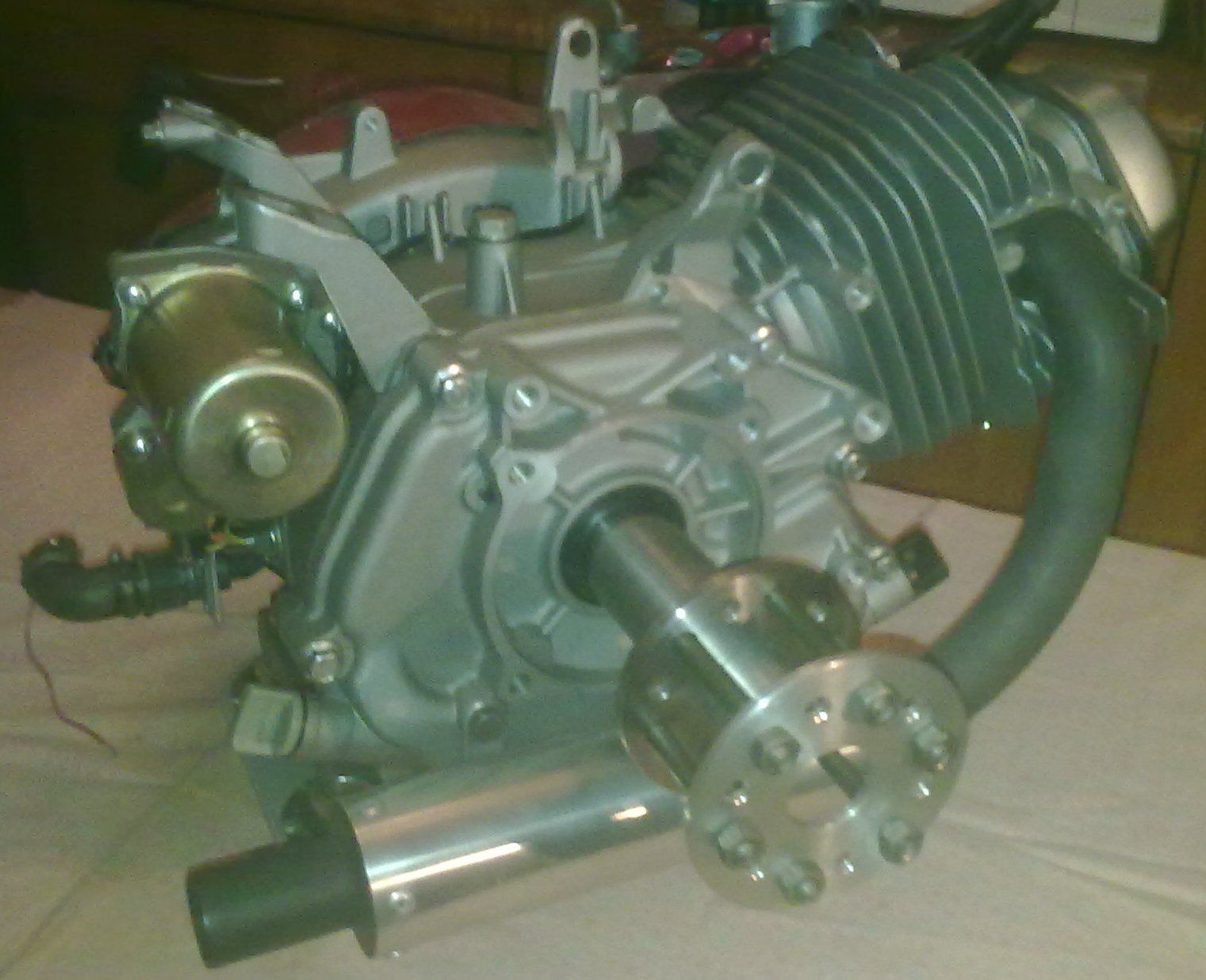

Нонда GX410
двигатель 4т,1цилиндр,мощность не менее 22л.с.
При 3500 об.мин.
Вес 28кг
Стартер электрический и ручной.
Находится Белорусь,город Витебск
Самовывоз.
подробности по телефону в Витебске +375299063226 Владимир
Цена 30.000 рублей россии
