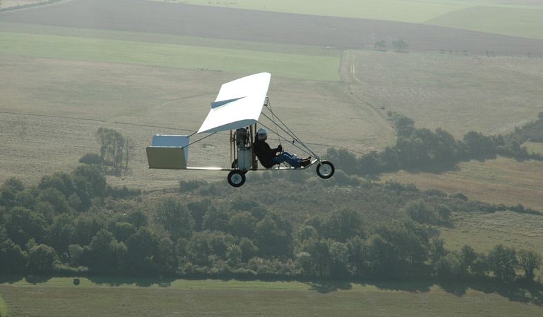

Мотодельтаплан Е-16
Вот он GX-690.
    106,4 КБ · Просмотры: 217
Сам буду делать.Только профиль крыла сменю.Толкающий винт категорически не приемлю.Будет тянущий.И не один а два.Ну а эпоксидки с пенопластом и стеклотканью, купить не проблема.
А есть здесь кто Е16 с крылом Апогей пробовал?
Хотелось бы услышать отзывы.
