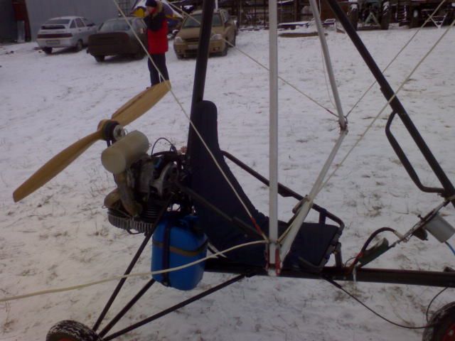

при отрыве от земли трапетция упёрлась в живот , пилот сразу прекратил взлёт , а сам Коваленко легко оторвался от земли ,облетел поле и благополучно сел...

А по моему уж очень сильно крылом тормозит разбег. С такой парусностью крыла и при таком его положении и автоконверсия не потянет.
Были описания т.н. 2 режима, когда мощности двигателя только-только хватало на то что-бы дельталёт не падал ( а иногда не хватало и падал)
А тут на разбеге такой режим.
Привык народ на ротаксах летать, вот поэтому, наверное, когда что-то послабее и уже никак...
А что там за крыло на видео?
К хорошему привыкаешь быстро... 😀
Ну а если серьезно, то в любом ЛА или по новому ВС основное - безопасность. А одним из условий безопасности полета является тяговооруженность. Скороподъемностью 0,5 м/с!  🙁 Слабовато будет, не говоря уж об других параметрах.
Стремление попасть в разряд СВС до 115 кг похвально, но не в ущерб же здоровью.

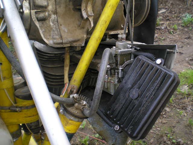

почему ни как ?? Вот я на С14 с ИЖ Ю-3, http://video.mail.ru/inbox/petrov.igor/7/8.html  , летал прекрасно, очень летучий и послушный аппарат, запаса тяги много 70 кг.с. отдавал, а для этого аппарата больше и не надо. А на прежнем видео тяги явно не достаточно, тем более что ЮП-3 24 л.с. а ЮП-4 28 л.с, чего то видимо с редуктором или винтом не так.
А как тягу меряли? Вроде Иж Планета, что ставит Коваленко на Е16 выдает 65кг тяги в статике.
Планета слабее Юпитера будет, по этому когда я консультировался у Коваленко по поводу его аппарата и моего веса 85кг, он обмолвился, что юпитер предпочтительнее, но менее надежнее.
По надежности в корне не согласен - планета не любит обороты, работает стабильно на средних а при повышенных калится, по тяге слабее значительно - друг (ВВК) долго на планете мучился пока ЮП не поставил не полетел, мой ЮПитер давал 70 кг.с., винт от Симона, кому надо - пишите в личку сделаю, редуктор делал сам 1.25 вроде.
