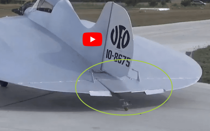

Обратите внимание на триммеры. Тоже решение проблемы с нагрузкой на рули.
Вот как раз в противовес этим триммерам в кабине и стоят две резиновые оттяжки от РУСа к приборонй панели.
Триммеры поднимают рули, резинки частично компенсируют. Таким образом он и стабилизировал самолет по тангажу.
Нет, триммеры это самодостаточное устройство, им не нужно в противовес что-то делать. Разве что если это не триммеры, а отклоняемые на земле поверхности, то тогда на время настроек да, но как только настроили - оттяжки не нужны. Резиновые догружатели другое устройство.
Я просто пытаюсь понять и объяснить, может быть и спорное, но вполне объяснимое решение. И сделано оно я считаю именно с этой целью.
Триммеры на обоих элевонах и так же две растяжки на руле, в противовес, в развилку. И это не догружатели, а именно компенсаторы.
Потому что работают против триммеров!
Триммеры у него работают на поднятие, а резинки на опускание элевонов!
Потому что элевоны, компенсировать надо оба, чтобы и по крену была какая то стабилизация.
Я говорю конкретно об этом детище австралийского конструктора.
Для чего нужны триммеры, я прекрасно понимаю.
Можно было и по другому решить вопрос устойчивости. На пример сервозагружателями на каждый элевон в отдельности. Они же служили бы и триммерами.
Но создатель этой UFO решил сделать так.

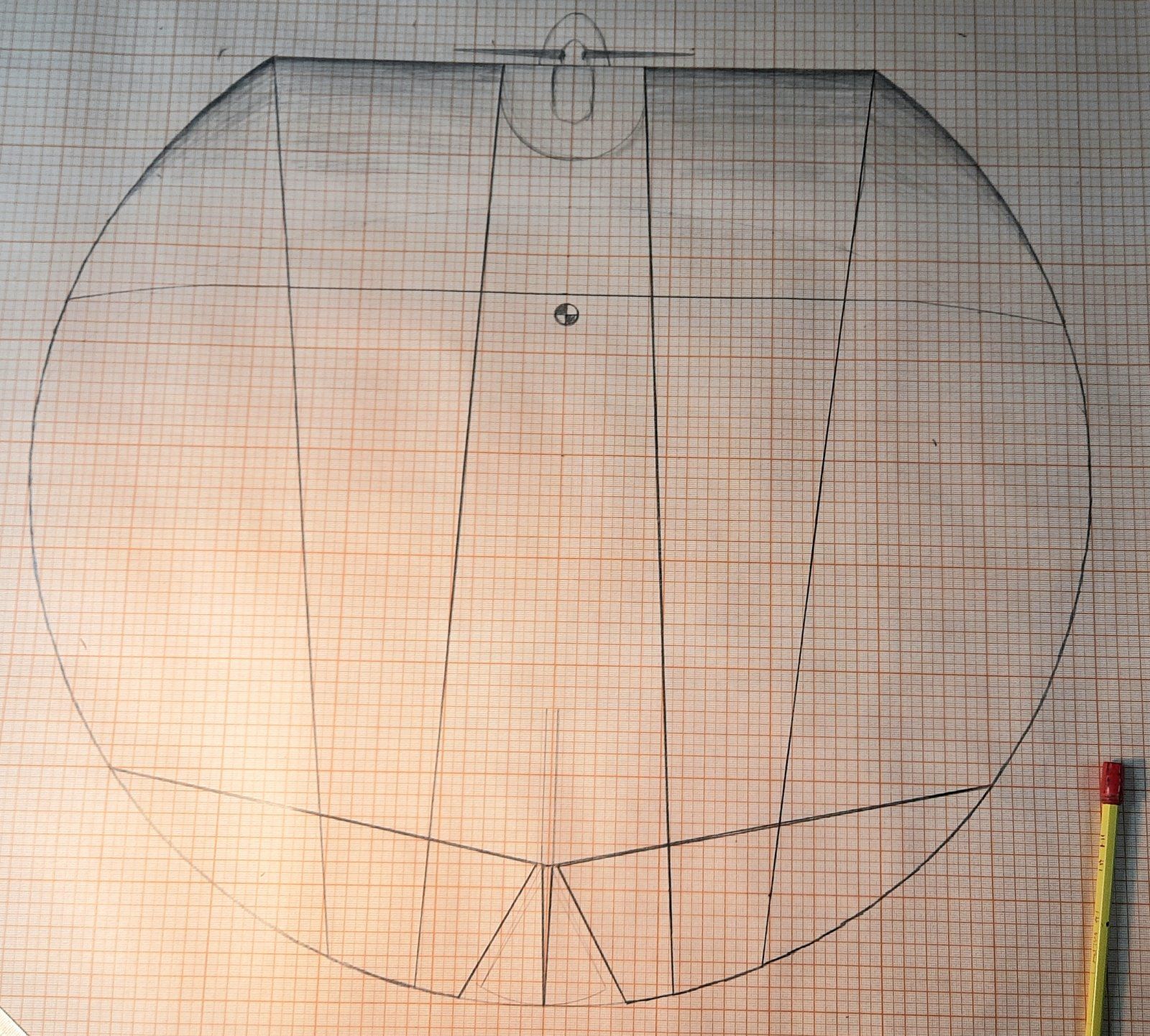

Вот прикинул крыло 5м в диаметре. В масштабе 1 к 10.
Но это предел. Переднюю кромку пришлось подрезать, по прямой линии.
Там винт и просто не влезет в прицеп.
Короче упёрся в ограничители по габаритам. Но и этой площади в 18 квадратов будет более чем достаточно.
Элевоны тоже будут складываться вместе с крылом. Их шарниры складыванию будут совпадать с шарнирами сегментов.
ЦМ попадает в район поясницы. Вернее его надо там сделать, чтобы было 25 %.
Видимо так и придется весовые компенсаторы на рули навешивать и аккумулятор ставить в задней части пилона. И база шасси будет больше. И это хорошо.
А моделька из потолочной плитки подтверждает положение центра тяжести?

Это положение ЦТ расчетное. По хорде. Но действительно надо проверить.
Пока модельку не делал не делал. Может сегодня займусь.

Нарисуйте линию хорд по 25% от носка и всё сразу станет понятно.😵 🤣
Так и делал.

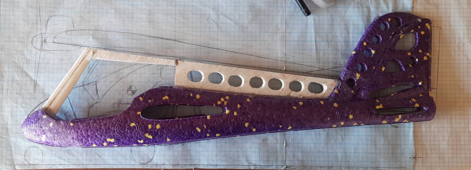

Занялся метательной моделькой из потолочки, для проверки ЦТ.
Из детского планерка.
Оказался прям в моем масштабе 1к10
